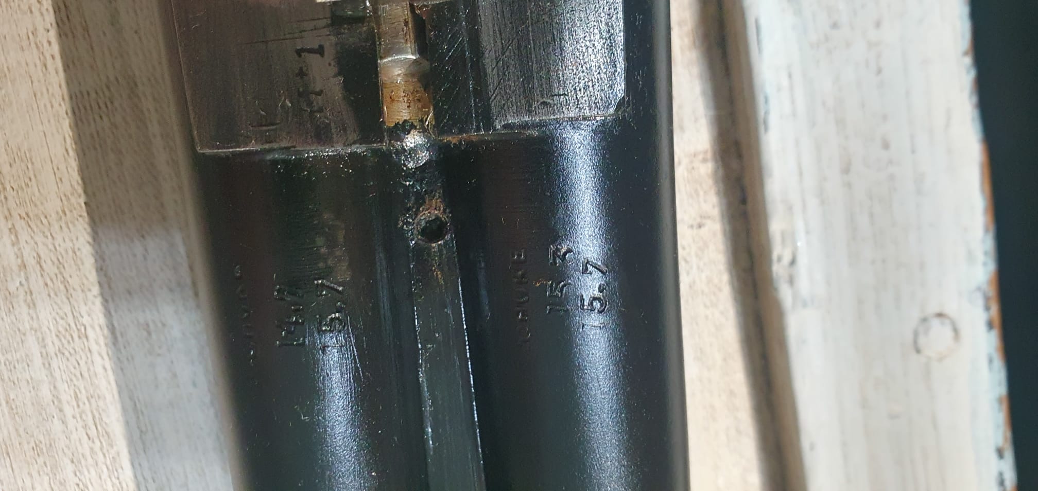

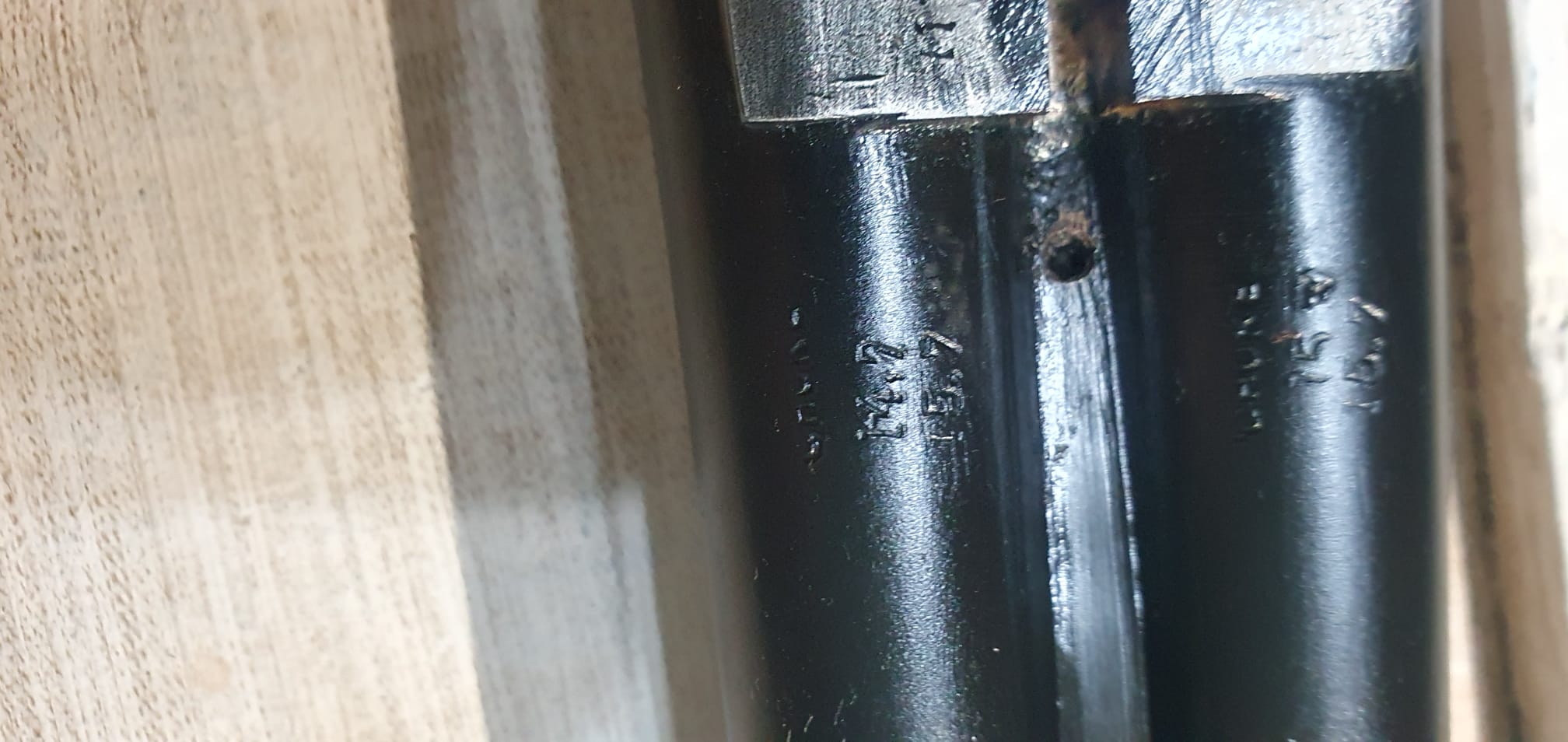

Buenas tardes, tengo una V. Sarasqueta del 20 de los años 60, creo recordar. Quería pediros si pudiérais decirme las estrellas de los cañones pues no sé bien cómo averiguarlo. Parece que cierra mucho los tiros. Cazo con 26g del 8. Muchas gracias por vuestra ayuda!!!!

miguelhc escribió:Buenas tardes, tengo una V. Sarasqueta del 20 de los años 60, creo recordar. Quería pediros si pudiérais decirme las estrellas de los cañones pues no sé bien cómo averiguarlo. Parece que cierra mucho los tiros. Cazo con 26g del 8. Muchas gracias por vuestra ayuda!!!!
*** y *.

Jesusr escribió:Hola según los marcajes de los cañones el Drch 15.3---15,7 eso son 4 décimas.. aprox 4 estrellas y el Izdo 14,7---15,7 son 10 décimas que corresponde a 1 estrella.
En el caso que notes demasiado cerrado el tiro puede ser por varios motivos, uno de ellos debido al taco contenedor del cartucho que tiras en particular, no todos tienen el mismo plomeo, también se da mucho que las distancias de tiro las confundimos y pensamos que estamos tirando más lejos de la realidad, en campo se confunde todo el mundo facilmente, se tienes oportunidad midelas con medidor de distancia, si no comprueba por pasos como todas la vida... suelen aclararse dudas.
Saludos ya nos contaras.
Muchas gracias. Entiendo que el derecho es entre 3 y 4 estrellas??

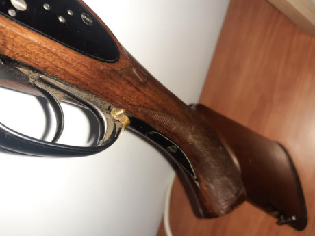

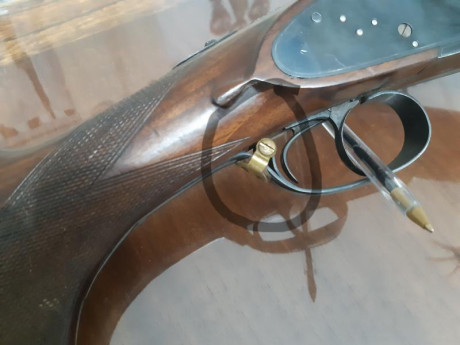

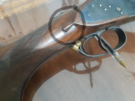

Acabo de adquirir esta paralela, es una Pedro Gorosabel
Según el cuño Z1 entiendo que es de 1980. Y quería hacer un par de preguntas sobre una pieza que muestro, colocada en la parte trasera del guardamonte:
A ver si alguien sabe qué es

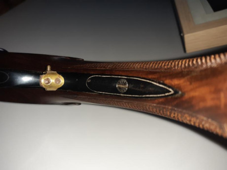

Mensajepor carlossp1975 » 17 Dic 2025 10:32

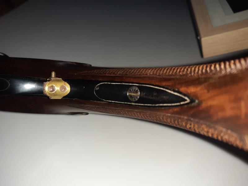

Más fotos
También quisiera saber si el adorno de la madera que está al final de la pletina tiene algún nombre concreto
Gracias de antemano

Mensajepor TxemaLazk » 17 Dic 2025 11:32
carlossp1975 escribió:Hola a todos
Hola, creo que son los restos de un protector de goma que se suele poner para evitar hacerte daño con el retroceso del arma, le faltaría la goma.
Algo similar a lo que llevan las grulla.

Mensajepor carlossp1975 » 17 Dic 2025 11:48
Ahhhh, pues muchas gracias por la información, desconocia esos protectores

Mensajepor Fieltro » 18 Dic 2025 06:42
Sí, es eso. Debe haberle caido la goma.
Respecto al relieve de la culata eso se llama lágrima y es un elemento meramente decorativo

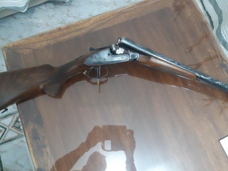

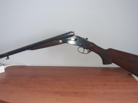

Hola, a ver si puedo subir una foto. Tengo una escopeta heredada ML (Miguel Larrñaga) muy malita, alguien se le ocurrió ponerle algún barniz. ¿Creéis que merece la pena tenerla? ¿ que se restaure algo, o la doy a achatarrar en la próxima revisión?
Saludos!!

Mensajepor Fieltro » 06 Mar 2026 06:18
Hola compañero
Es complicado valorar,con sólo una fotografía, si la escopeta merece pasar a mejor vida o no. Habría que saber si dispara, si extrae o expulsa bien los cartuchos, si tiene holgura el cierre, si el seguro funciona bien, el estado interior de los caños... pero vaya, si está en estado de uso y no necesitas el hueco en el cupo, es una lástima que achatarres un ejemplar así de la artesania eibarresa. Es mi opinión. La guardas (que no pide pan) y si se presenta usarla algún dia, la tienes.
Lo del barniz sobre la pletina se puede solucionar con un trapito mojado en disolvente, y metiendo el dedo dentro del trapo, con cuidado, ir frotando para retirar ese chorreón que hay sobre el metal.

Mensajepor Smithfr » 06 Mar 2026 09:06
Fieltro escribió:Hola compañero
Muchas gracias por tu respuesta. Efectivamente lo peor es el aspecto que ves. Dispara, no tiene holguras,... Simplemente tengo otras 2 y es tener una pista si merece la pena tener la ahi, aunque lo cierto es que como bien dices no pide pan ( hasta que en algún momento con estos cambios lleguen a pedirnos armeros, que no lo descarto los próximos años)

Mensajepor victorononix » 10 Mar 2026 22:43
hola restaurar una maderaen en ese estado no cuesta nada y la escopeta quedaría con su culata original y como nueva. Incluso lo puedes hacer tu mismo. Es cuestión de que le lleves la escopeta a un armero, te la desmonte y ya de paso le limpie el oxido que tenga y la engrase. La culata la puedes restaurar dandole varias capas de aceite de linaza cocido y true oil.
