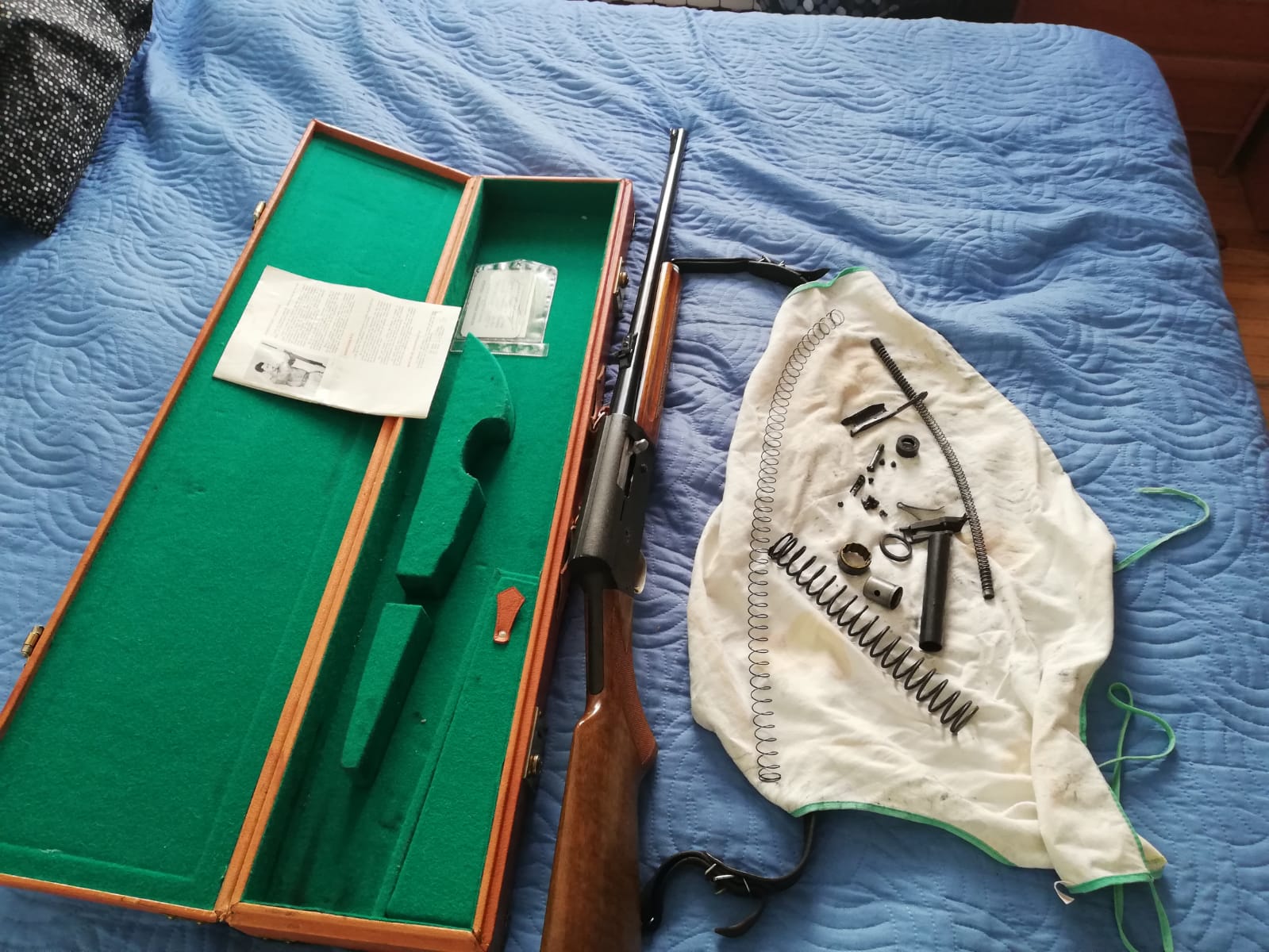

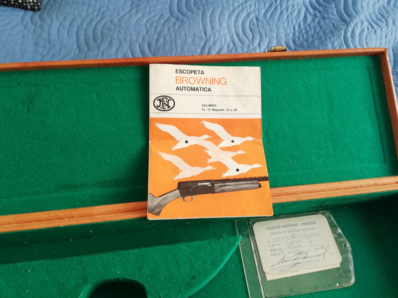

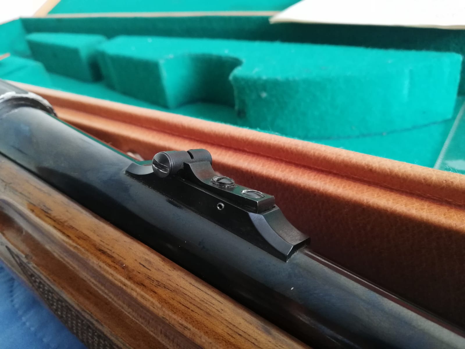

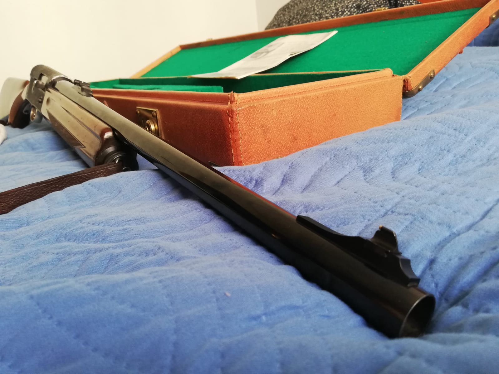

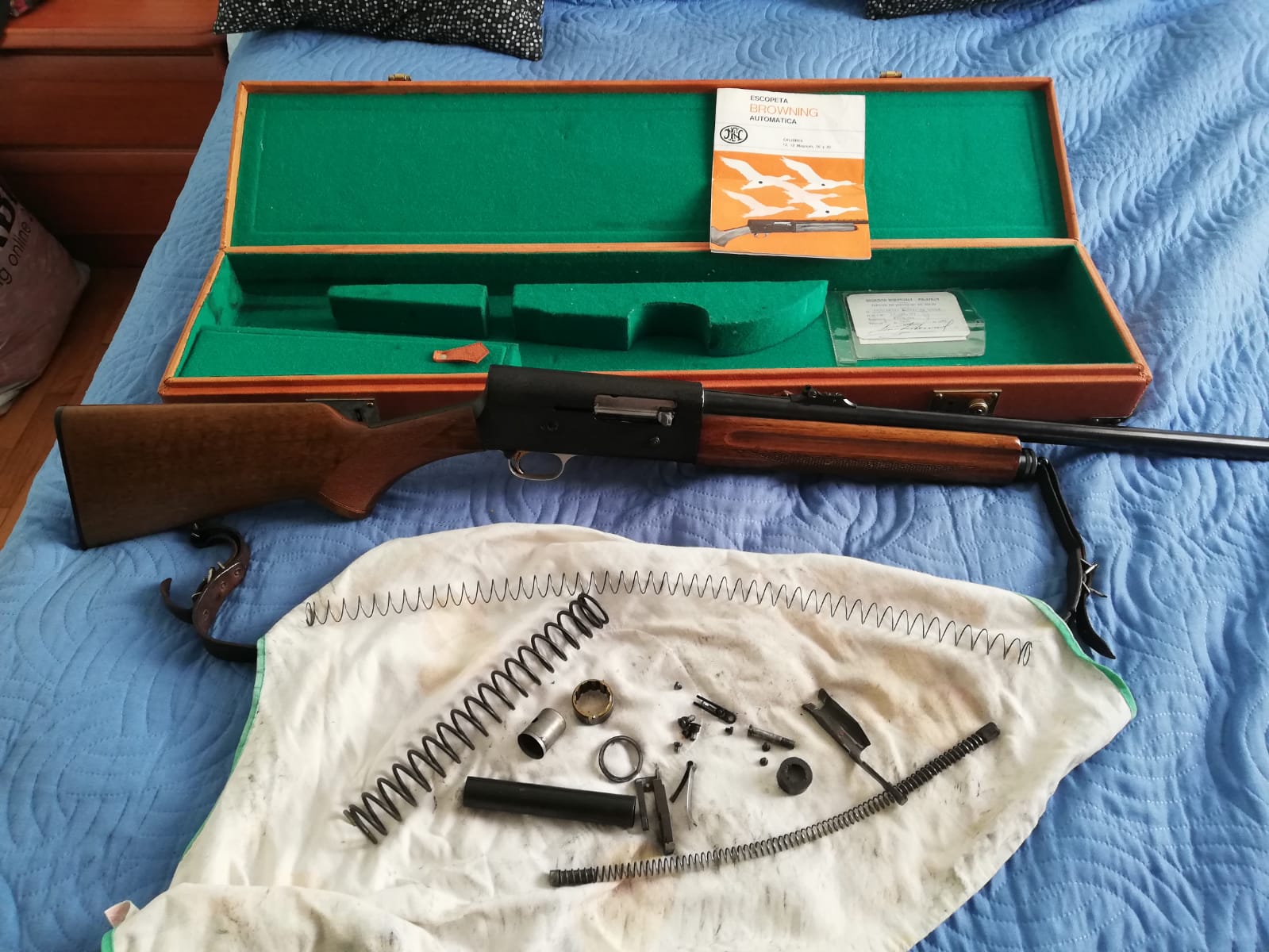

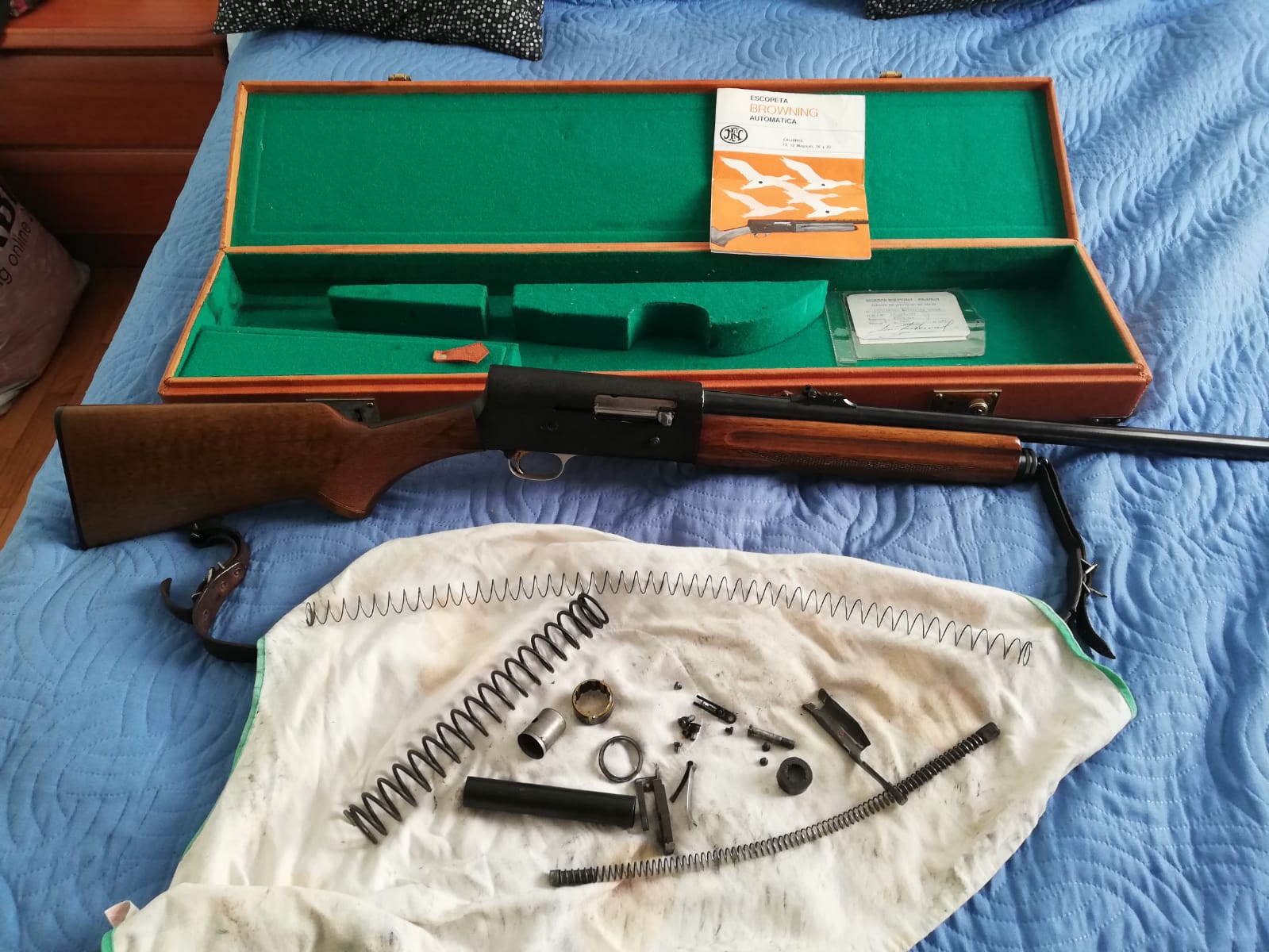

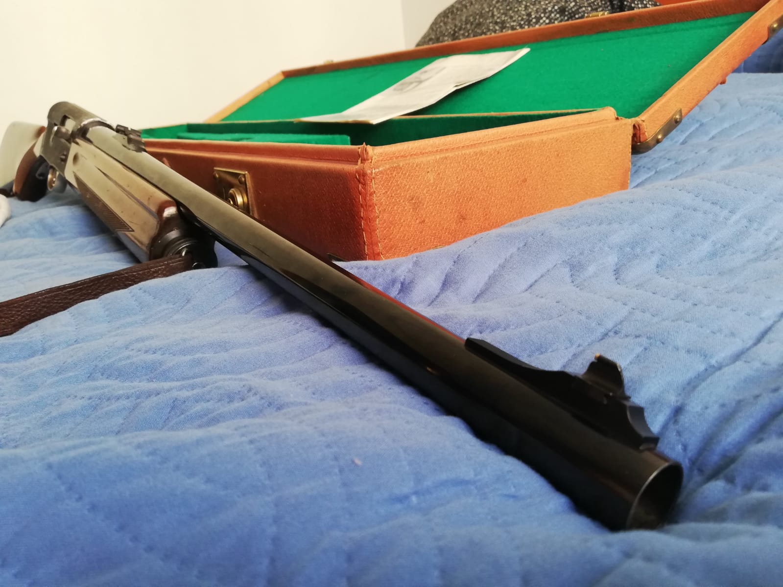

Si alguien se ofreciera a ponerme las fotos de mi auto 5,se las pasaria encantado, la tengo impoluta, con cañon de bala original y cañon de dos estrellas,su caja original de 1970 junto con su manual en castellano. amen de una culata y un pasamanos de repuesto, muelles, pasadores, agujas etc de repuesto. Y con bala breneke, dieces a 50mtrs en el blanco de fclass. Y pensar que por poko la vendo hace poco....
si vis pacen parabellun
Re: BROWNING el armero del mundo
Un compañero me va a subir fotos de mi auto5 slug
12gaslug escribió:Si alguien se ofreciera a ponerme las fotos de mi auto 5,se las pasaria encantado, la tengo impoluta, con cañon de bala original y cañon de dos estrellas,su caja original de 1970 junto con su manual en castellano. amen de una culata y un pasamanos de repuesto, muelles, pasadores, agujas etc de repuesto. Y con bala breneke, dieces a 50mtrs en el blanco de fclass. Y pensar que por poko la vendo hace poco....
12gaslug escribió:Mil gracias compañero
Siempre dispuesto para echar una mano
No había visto hasta ahora las fotos de tu Auto5, pero es fantástica, nuevecita y con cañón slug. Una joya ideal para la montería. Disfrútala!

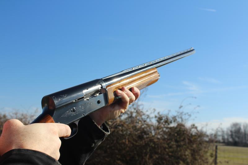

Os pongo un video interesante con un tipo manejando la Auto5 como si fuera una escopeta de autodefensa más que de caza:
Hola, en este magnifico vídeo que no ha pasado juandeoviedo se puede apreciar muy muy bien las reacciones de un guardamano que no esta suficientemente bien apretado.
Este hecho es el que a la larga acaba desembocando en la formación de grietas y fisuras, provocando su posterior rotura si no las sellamos a tiempo.
La Auto 5 es una escopeta rocosa, su único punto débil es el guardamano ya que se ve sometido a un gran estrés de trabajo.
Los choques continuos del acero contra la madera es la razón de ello por lo tanto es MUY IMPORTANTE que este este bien posicionado y apretado.
Saludos, Josep
Saludos, Josep
