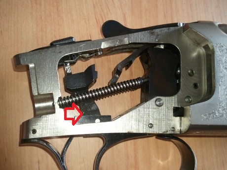

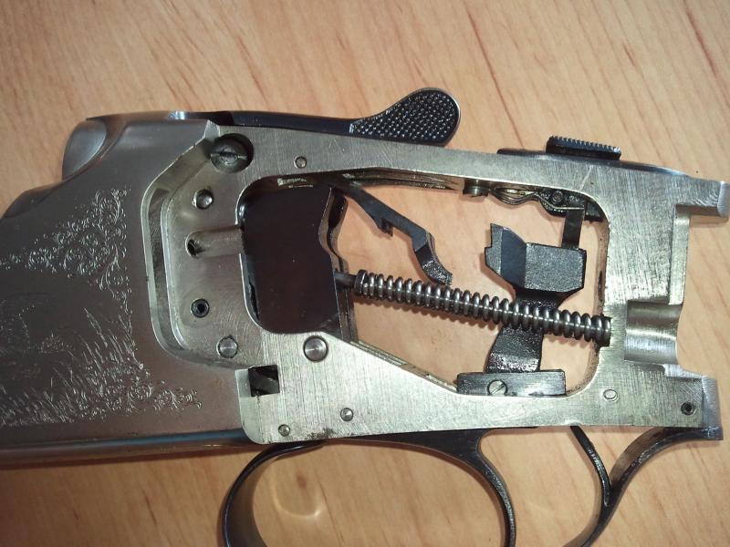

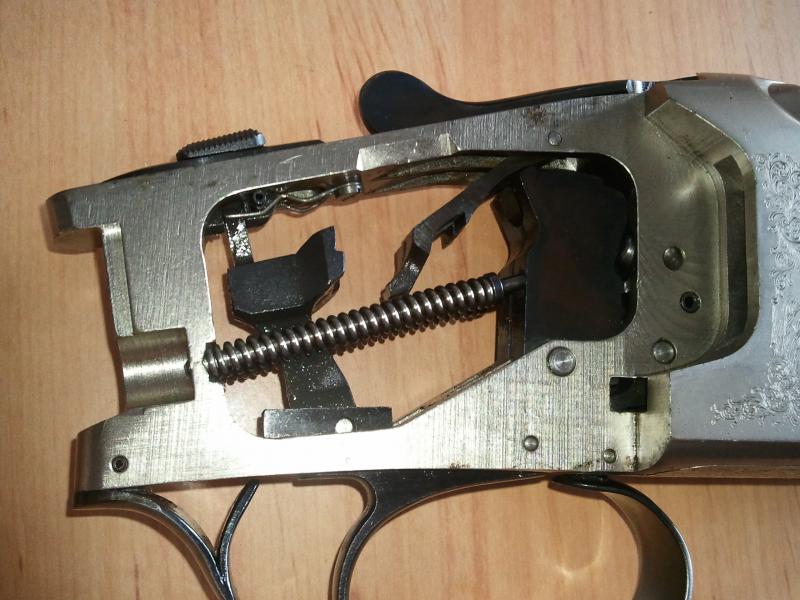

Te pongo unas fotos para que veas el interior de una Lanber.

Hola, tengo una escopeta superpuesta Lamber, a la que de vez encuando el segundo tiro no lo dispara y 60
Hola, tengo una escopeta superpuesta Lamber, a la que de vez encuando el segundo tiro no lo dispara y 61

Mensajepor JADME » 06 Jun 2014 12:27
Quitale toga la grasa y toda la suciedad al balancin y solo aceitas el eje
mira que se balancea con suavidad.
Hola, tengo una escopeta superpuesta Lamber, a la que de vez encuando el segundo tiro no lo dispara y 70

Mensajepor JADME » 06 Jun 2014 12:34
para el tema del seguro quita el tornillo que te indico fuerzas el muelle para que ejerza mas presion
Hola, tengo una escopeta superpuesta Lamber, a la que de vez encuando el segundo tiro no lo dispara y 80
