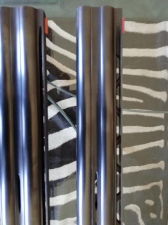

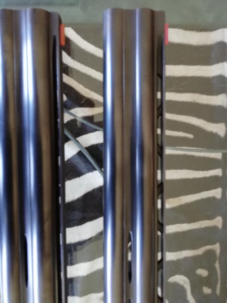

menor diámetro del cañón del 20 hace que el punto de mira esté más bajo y el ángulo con la culta cambie respecto al del 12??
- JAMPANA
- .300 Win Mag
- Mensajes: 1709
- Registrado: 29 May 2012 21:46
- Ubicación: Canadá
Re: No le encuentro explicación
Buena idea , pero efectivamente el menor diametro del cañon lo compensa una banda mas alta , pero podría ser ??
Adjunto foto
Adjunto foto
- JAMPANA
- .300 Win Mag
- Mensajes: 1709
- Ubicación: Canadá
El cañón del 20 es el de la derecha

Jesusr escribió:JAMPANA escribió:El cañón del 20 es el de la derecha
Lo puedes medir con un calibre, si hay diferencia que puede ser, ya tienes que el plomeo no está igual de altura con lo que esto puede ser la explicación, desde luego el 20 plomea peor que el 12, asi que no hay otra.
Supongo que el tiro con el 20 ira mas bajo ?? , entonces lo que debería hacer es bajar un poco la culata para ver menos banda con el cañón del 12 , correcto ??
