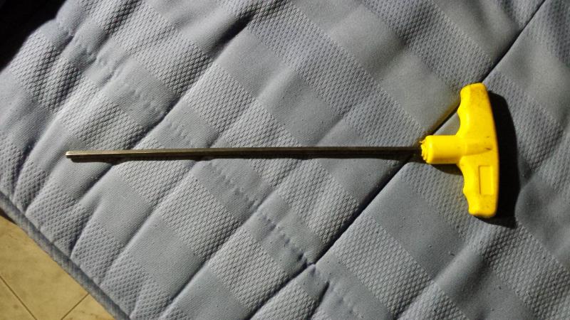

Hola a todos,
Me imagino que alguien por aquí habrá podido desmontar la culata de una Aramberri Guernika / Fuego. Veo que hay un tornillo que la sujeta a la báscula pero no tengo claro si hace falta una llave de tubo o una hex.
He leído que hay una herramienta específica para esto. Si alguien tiene uno, me vendría de perlas ver una foto de la misma o saber qué tengo que usar.
El caso es que el tornillo se ve bastante machacado...
Gracias!

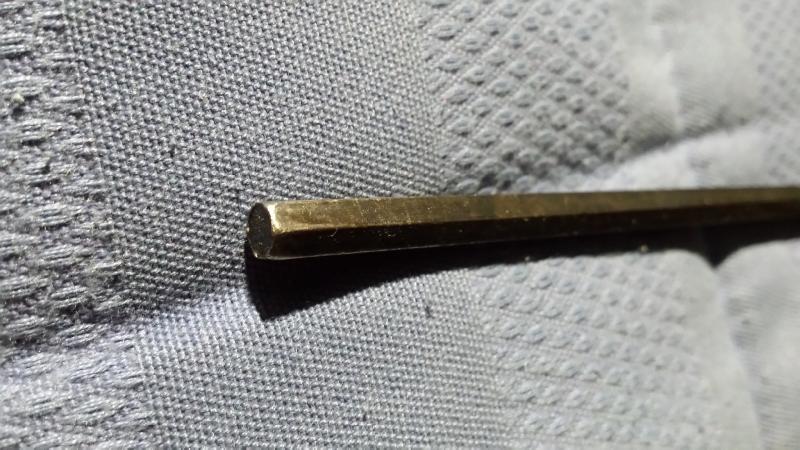

Hola compañero,la aramberri fuego y la topace que tuve,llevaban un tornillo para llave allen del 5,aunque es casi el que llevan todas,la llave debe ser algo larga para que llegue al tornillo,te pongo un ejemplo de llave.
Puede ser tambien que lo hayan cambiado y se lo pusieran de cabeza exagonal,entonces tendrias que meter una llave de tubo larga,o una de vaso con alargador.
