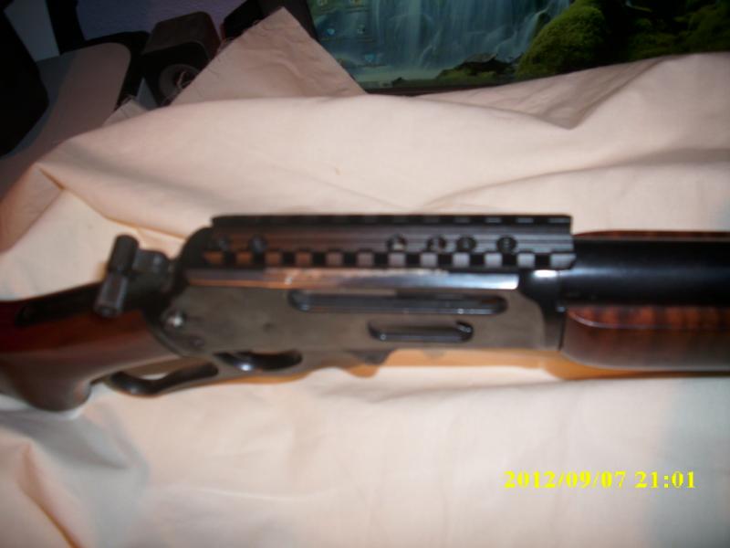

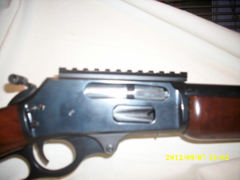

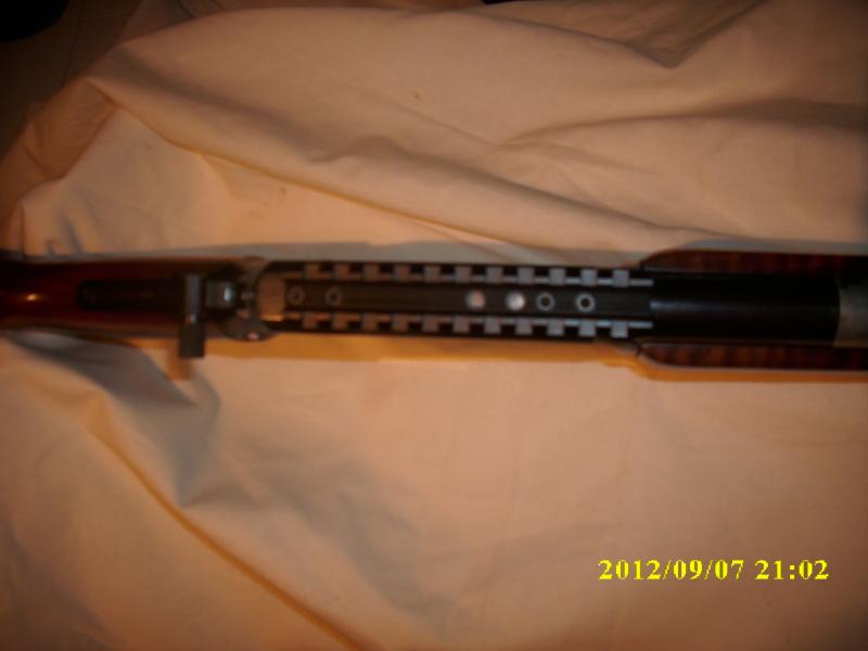

pue lo dicho,solo me queda poner un visor a un 444 y no me puedo gastar mucho dinero pues el presupuesto de este año y el proximo ya lo he pasado
he comprado una regleta picanty y unas weaver de quita y pon
la pregunta es:¿pondriais araldit en la regleta para mayor seguridad o no?¿quien sabe si no hace falta porque con los tornillos le sobra?¿que os parece el conjunto?gracias compañeros.

Yo me apañaría mejor para ver la instalación si me pusieras unas fotos del conjunto lo mas explicativas posible y asi al ver el arma y las piezas decir lo que se piensa.
Re: marlin con carril picanty y weaver

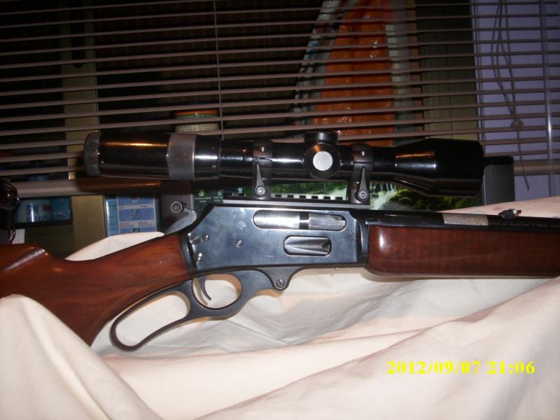

me he separado un poco como me digisteis
no hay nada fijo aun...
¿queda muy alto verdad?el encare no me molesta a esa altura.gracias por lo de separarme
¡FUNCIONA!

Según se aprecia el montaje que tienes en el rifle yo no pondría cuerpos extraños de agarre, eso si a la primera oportunidad a la galería de trio a darle una sesión de batacazos con los pepinos que uses normalmente y ver como se comporta, eso si, si le pondría el pegamento de inmovilizar los tornillos pero nada mas.

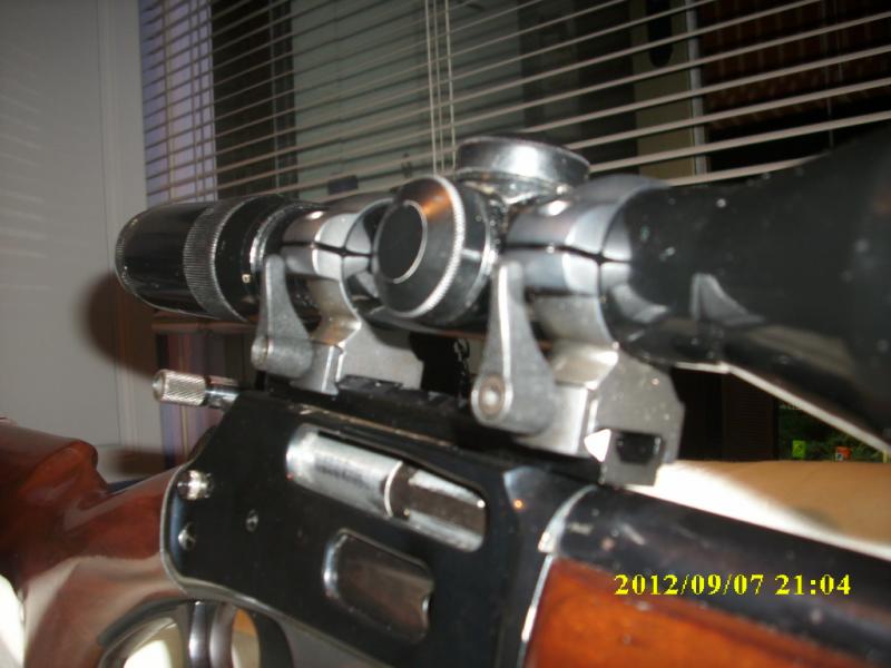

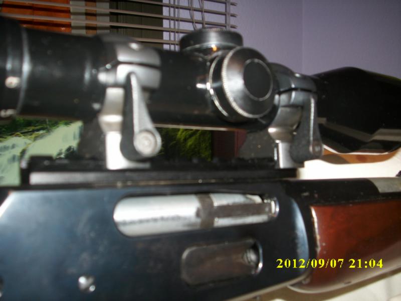

Hay anillas Warne mas bajas paro si no te molesta la altura pues nada.
Mi primo con el que voy a cazar tiene ese rifle con ese mismo carril y salvo apretar bien los tornillos no tienes nada mas que hacer.
No pongas Araldit porque si un dia lo quieres quitar no podas, como mucho Loctite de fijacion para tornillos que con el calor de un mechero se aflojan.

Con fija espárragos es suficiente para que no se afloje como ya te ha dicho algún compañero, pero una sugerencia, por que no pones las anillas de manera que las palomillas de apriete te queden al lado izquierdo del rifle? de la manera en que las llevas si por algún descuido se te queda una hacia abajo podría impedir la salida del casquillo...Por lo demas el rifle es un cañon yo tuve uno...Saludos y suerte.

Jipy1 escribió:pero una sugerencia, por que no pones las anillas de manera que las palomillas de apriete te queden al lado izquierdo del rifle? de la manera en que las llevas si por algún descuido se te queda una hacia abajo podría impedir la salida del casquillo...Por lo demas el rifle es un cañon yo tuve uno...Saludos y suerte.
No son unas monturas Warne de palomilla y aun siendo estas lo recomendable es llevar la palomilla al lado derecho para que no se te enganchen con la ropa pues lo norma el tener pegado el lado izquierdo del rifle pegado al pecho y al encarar el rifle la palomillas se pueden enganchar en la ropa.
respecto al jabali... poco pisteo ¿no?
buen tiro.por circustancias aun no lo he probado pero tengo ganas de que soporte una sesion de 20 o 40 pepinos. las palomillas tienen un sistema de bloqueo y si se enganchan supongo que rodaran y no lo aflojaran,la salida del casquillo...no lo he pensado,aunque como dice el compañero,creo que sera mas facil que se enganche con la ropa pero gracias y buena observacion. como parada es el rifle que mas me gusta aunque tiene sus limitaciones (con municion comercial,pues con una buena recarga gana enteros) como es normal en un cañon corto,proyectil pesado y chato,casquillo sin botella...
te digo lo de las palomillas por que una vez centrando el rifle de un amigo, que lleva unas warme con las palomillas sobre la ventana se quedo atascado el cerrojo(es un remington saut) con una de las palomillas que al disparo, y a causa de que el sistema de bloqueo que llevan estaba flojo se giro.Lo de la ropa tambien es una posibilidad...

muchas gracias,lo tendre encuenta y lo mirare pues no lo habia pensado.

Ojo que eso solo sirve para los diestros, jejejejeje.
las voy a dejar al lado derecho,pues me es incomodo ponerlas al otro lado...total para los tiros que pego en una temporada
