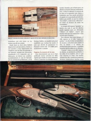

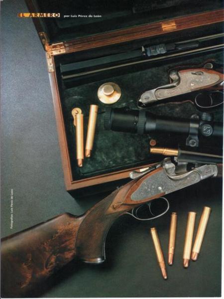

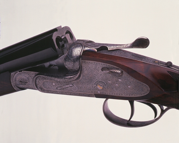

Yo estoy enamorado de éste, no es ninguna marca de las que has nombrado. Pasta, la que te quieras gastar.
Espero que te guste.
