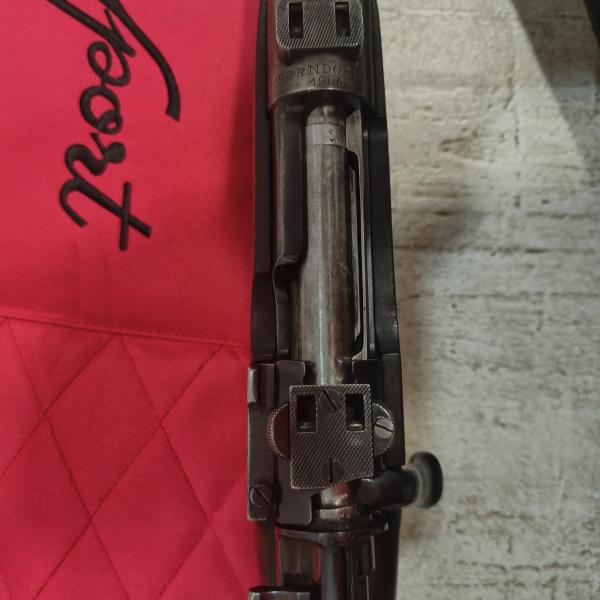

Mensajepor ARENSIBIA » 23 Ago 2023 23:49

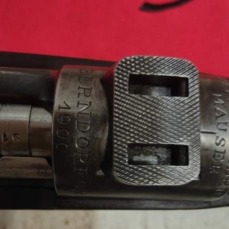

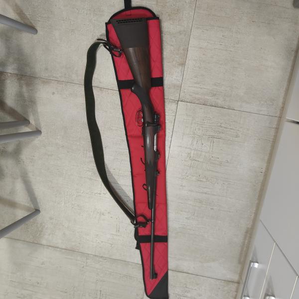

Hola
Hace poco he comprado está maravilla de rifle
Quisiera que los eruditos que hay me ilustren sobre su año de fabricación
En el cañón pone 1900 pero es en calibre 8x57 js por lo que tiene que ser al menos del año 1905
En cualquier caso gracias

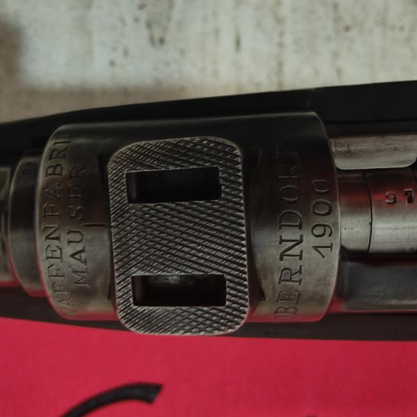

Mensajepor ARENSIBIA » 24 Ago 2023 00:21

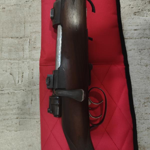

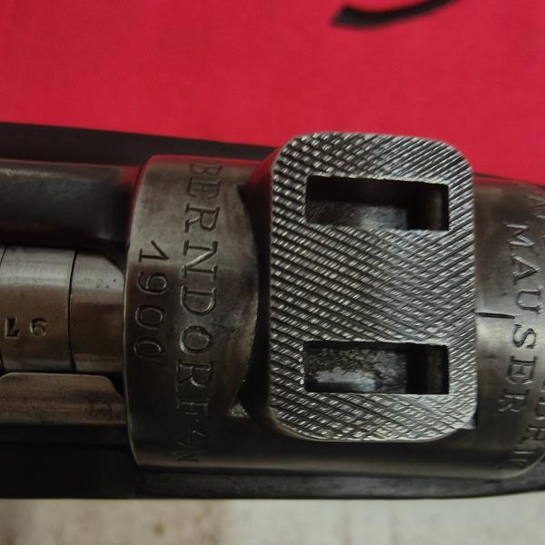

Más fotos

Si el cañón pone JS es que es posterior a la acción o recamarado. La acción no puede ser otra cosa que de un mauser civil del año 1900. Una auténtica reliquia.

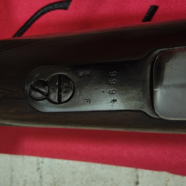

Hola en el cañon no pone JS pone 7,91 que tampoco entiendo muy bien porqué toda vez que la munición es 7,92 x 57
Y en guía del arma además indica 8x57JS
Porqué pone pone esto de 7,91??
Y otra cosa que son las coronas de la tapa del cargador?
Flinte
Mensajes: 270
Registrado: 21 Oct 2019 16:00
Re: Ayuda Rifle
Mensajepor Flinte » 24 Ago 2023 12:13
En principio no parece original, el marcaje del puente delantero, no el cañón, no se corresponde con los de Oberndorf, y salva justo el fresado para la base de las monturas, que tampoco se usan en esa época , los visores se empiezan a montar en armas civiles algo después de la Primera Guerra Mundial.
No tiene pinta de Zivil Mauser, la maneta, y las alzas no son Mauser, pero puede ser una modificación posterior, las hay a cientos. Es donde entraría también el 8x57 IS, que se usa, como has dicho, a partir de 1905
Se necesitan fotos nítidas de los punzones que lleve en el cañón y cualquier otro marcaje que lleve para determinar la fecha aproximada.

ARENSIBIA escribió:Hola en el cañon no pone JS pone 7,91 que tampoco entiendo muy bien porqué toda vez que la munición es 7,92 x 57
7,91 es la medida del taladro del cañón, no el calibre.
Cuidado no sea un 8x57 I y te la estas jugando usando IS.
Las coronas son punzones, pero no se ven bien, pon otra/s fotos donde se vean claras.

Numero de serie si que existe claro está
Lo que no he visto es un sello en indique claramente 8x57 js
Mi duda es que el rifle pone 1900 y según he leído el JS es posterior a 1905
Voy a desmontar la la madera para ver si veo algo por debajo del cañon
Y pondré mas fotos donde se vean las coronas
Y el 7,91 que significa exactamente??

Ese marcaje NO es el militar original de Mauser , está claramente hecho artesanalmente.
Si quieres salir de dudas y saber si es J o JS no tienes más que medir el diametro de ese cañon, que es una operacion bien sencilla y al alcance de todos.

7.91 en teoria es la medida del cañon, no del fondo de estria, que es lo que importa.
