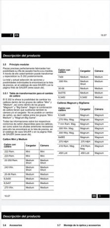

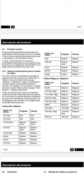

Puedes comprar un cañon adicional. Pero solamente dentro de la misma gama de calibres. Es decir si tienes un Magnum puedes adquirir otro calibre magnum. Te paso "pantallazo" del catálogo de SAUER 202. Y por supuesto se tiene que guiar como cañón adicional al arma original. Para los que creen que las IA son "la mano negra y la inquisición" jejejjeje.
Resumiendo no puedes montar un cañon 308 (calibre estándar) en un Sauer 202 cal. 300 WM. Pero si cualquier otro calibre magnum disponible.
Eso si.... te va a costar la torta un pan.

Creedmoor78 escribió:Puedes comprar un cañon adicional. Pero solamente dentro de la misma gama de calibres. Es decir si tienes un Magnum puedes adquirir otro calibre magnum. Te paso "pantallazo" del catálogo de SAUER 202. Y por supuesto se tiene que guiar como cañón adicional al arma original. Para los que creen que las IA son "la mano negra y la inquisición" jejejjeje.
Poderse se puede, pero como el compañero dijo al principio hay que cambiar el cerrojo entero, no el cabezal pues este rifle no lo lleva, lo más difícil de localizar. El cargador es lo más sencillo.
Con respecto al manual, :roll: lo de "cámara" es una pésima traducción de "cerrojo". El armazón es el mismo para los cuatro tipos Magnum, Medium, Short y MIni.
