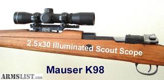

Efectivamente Gumersindo tiene razón, porque son visores long eye relief y, como dice el compañero, quitando la regleta del alza se montan bien y el conjunto queda muy compacto. Además si es para tirarle al jabalí no necesita más aumentos de los que dan ese tipo de visores de 1x ó 2x con larga distancia al ojo.
Eso sí, se pierde un poco la esencia histórica que buscas porque los visores de larga distancia al ojo (scout o handgun) así montados no suelen tener la imagen clásica de un Hensoldt o un Tpycea instalados sobre la acción, que me imagino que es lo que buscas. No obstante, ten en cuenta que los 4X de estos visores son demasiado para el jabalí en batida y además su campo es bastante limitado.
La idea es romántica pero yo haría lo que dice Gumersindo: un long eye relief sobre el arco del alza. Si quieres que no cante demasiado, le das un tratamiento externo al visor con alguna pintura (que las venden) y un poco de maña puedes "envejecer" su aspecto.

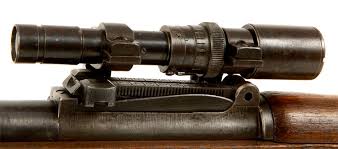

regleta adaptable
configuracion original
- jabaliviejo
- 505 Gibbs
- Mensajes: 20537
- Registrado: 15 Dic 2007 06:01
Re: Visor para Mauer K98??? Vale la pena??
Hasta has encontrado el montaje clásico sobre el alza... Lo único que ese visor te va a ser casi imposible de encontrar. Así que lo dicho, uno moderno y un poco de pinturilla

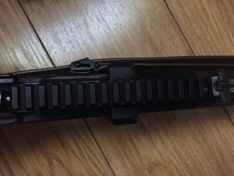

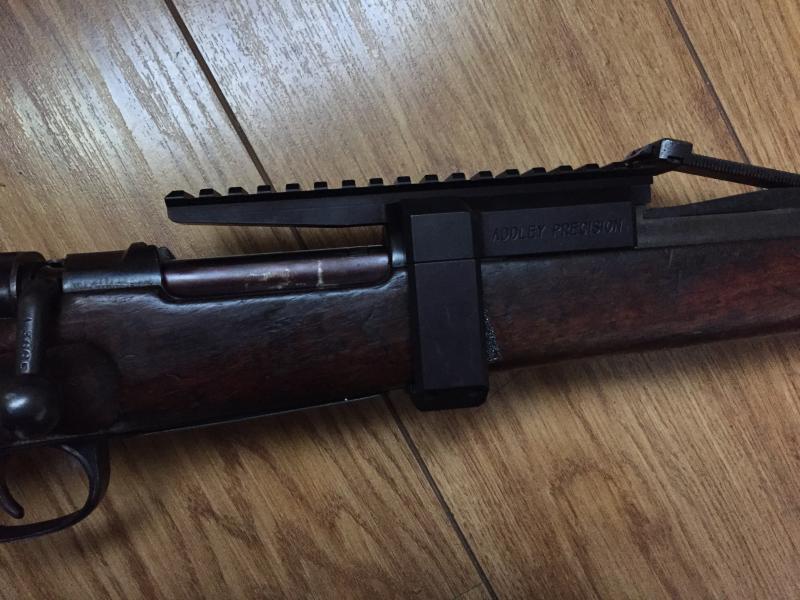

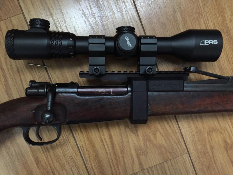

Hola compañero;
Yo tenia el mismo problema que tu y encontré una base que se puede colocar de una manera reversible sin taladrar y que no es la clásica que va en el alza. Es cierto que queda feísima puesta pero es muy útil y puedes colocar cualquier visor.
Te pongo las fotos para que la veas.
Si te interesa te digo donde la conseguí.
paquito77 escribió:Hola compañero;
La verdad es que parece una buena solucion. Dime donde la conseguiste porque no pinta mal. La madera no se tiene que retocar tampoco?
Por cierto he abierto otro hilo porque busco una culata de fibra que sea buena bonita y barata....por si alguien quiere deshacerse de una...
Compañero te he respondido por privado.
La madera ciertamente no hay que tocarla de hecho la abrazadera viene con unos protectores para evitar marcarla.
Qué tal el visor Walther?
