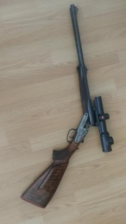

Precioso

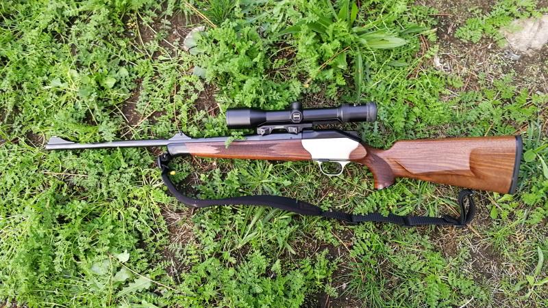

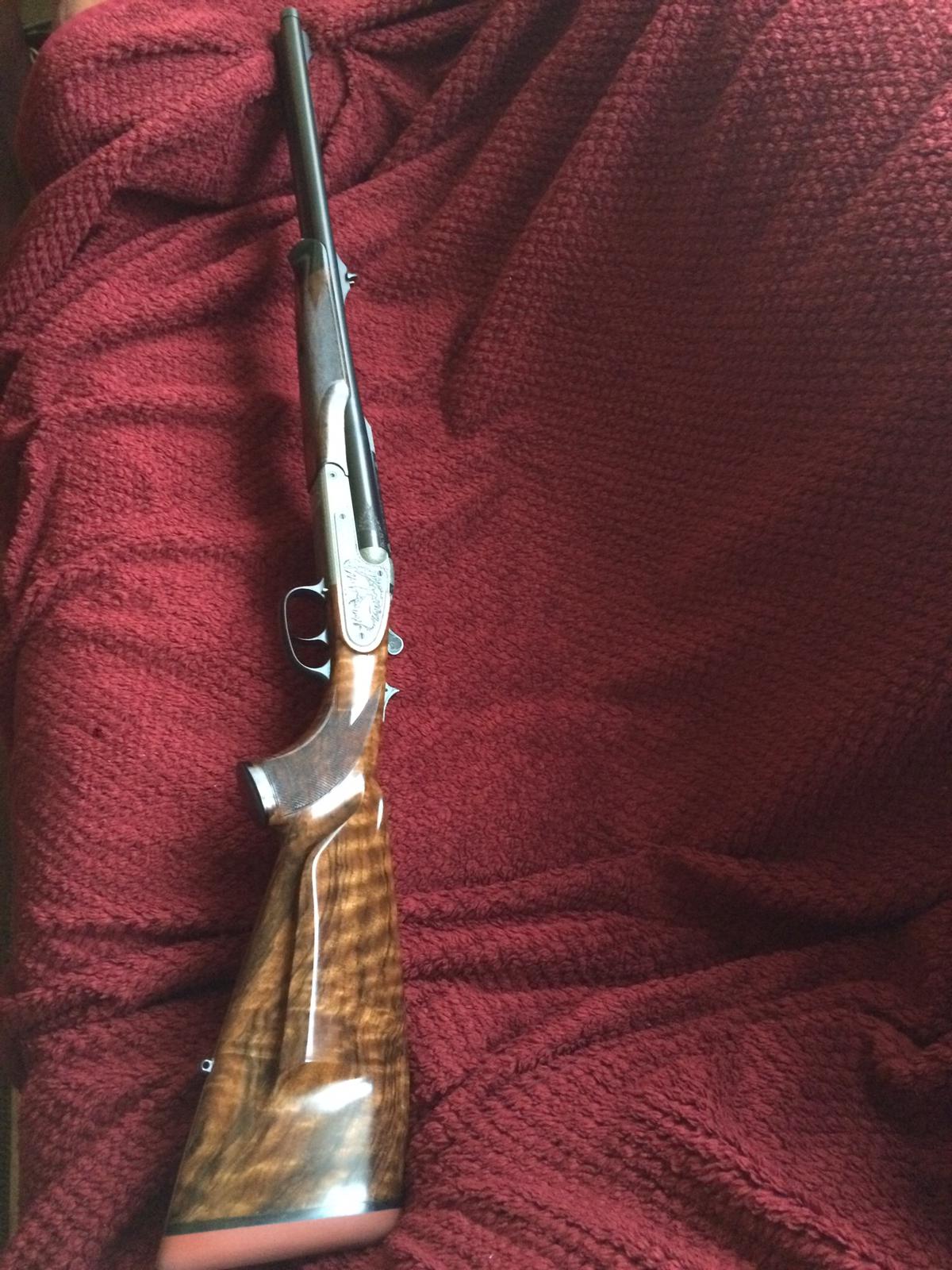

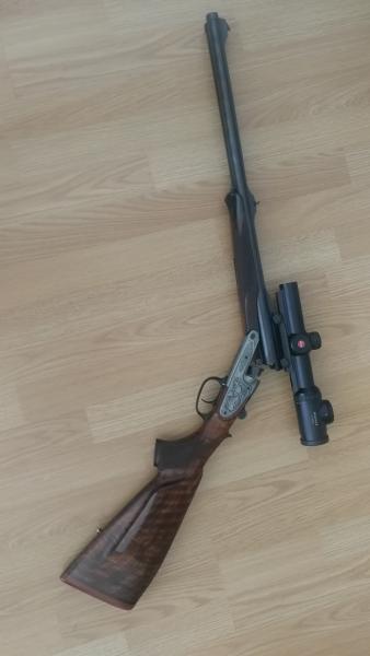

Os presento otro de mis blaser, una joya

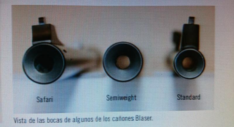

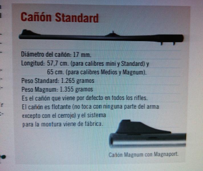

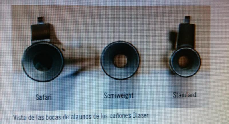

Hola.

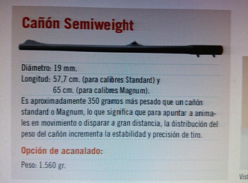

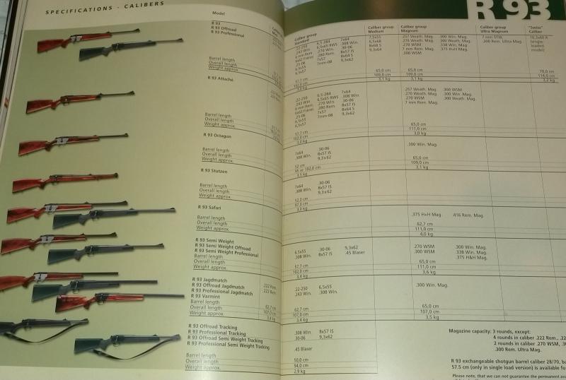

Dependerá del contorno del cañón.
Creo que van así: Estándar 17mm, semipesado 19mm y safari y/o match 22mm.
El .375H&H creo que en el R93 se podía elegir en los tres contornos, pero en el de 17mm no se podía elegir acanalado.
En los de madera hay guardamanos para cambiarlos por si el grosor del cañón adicional roza y no queda flotado. En los sintéticos desconozco si el puntal ya vendrá preparado para todos los grosores, yo los tres cañones que tengo en el R93 Professional son de 17mm así que ahí no puedo decirte si se podría poner uno más grueso sin que toque y no quede totalmente flotado.
Voy a intentar buscar en catálogos a ver si encuentro algo que te lo he puesto todo de memoria y lo mismo me he colado.

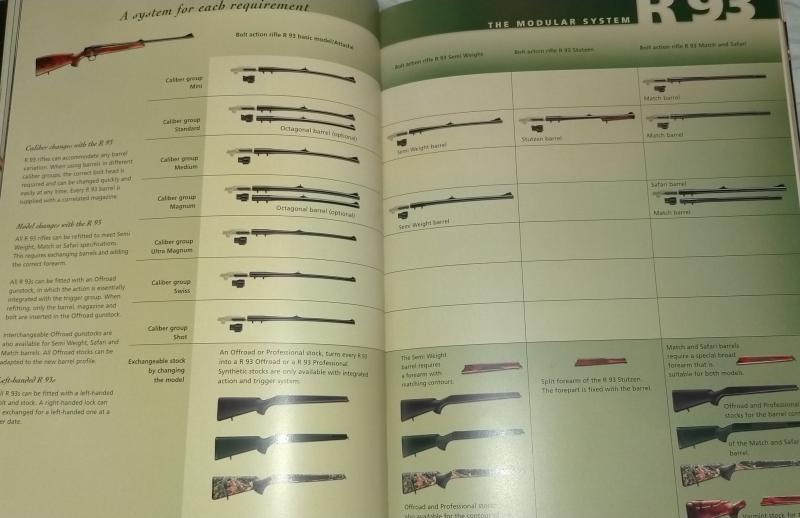

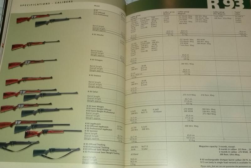

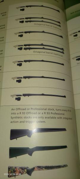

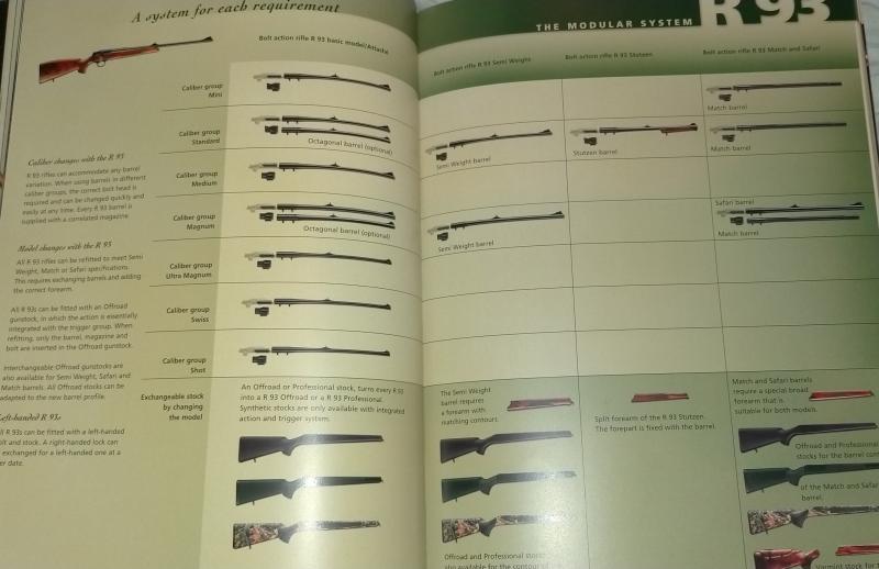

Las fotos son malas pero a estas horas no doy para más :mrgreen:
30cero6
Mensajes: 410
Registrado: 08 Jun 2020 14:43
Re: Mostremos nuestros Blaser
Mensajepor 30cero6 » 28 Oct 2020 00:51
Y de una en una que no soy capaz de poner todas juntas :metra:

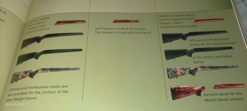

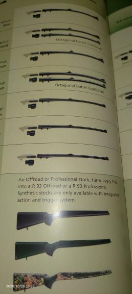

Según lo que pone en el catálogo las culatas de plástico también están disponibles para cañones semipesados y safari.
Una culata de plástico de cañón estándar no te valdrá para los cañones más gruesos, a tirar de lima toca jejeje, al revés si y te quedaría más hueco para el flotado.

kiazara2 escribió:Os presento otro de mis blaser, una joya
Que bonito.
Cuenta algo más jejej
Calibre, especies que cazas, que tal la regulación de los cañones y las agrupaciones....
:homer:
kiazara2
Mensajes: 3806
Registrado: 31 Oct 2013 13:26
Mensajepor kiazara2 » 28 Oct 2020 17:26
Calibre 8x75rs(no confundir con 8x57) pues cazao principalmente jabali en batida. El rifle agrupa expectacular, su sistema de reglaje es muy bueno.

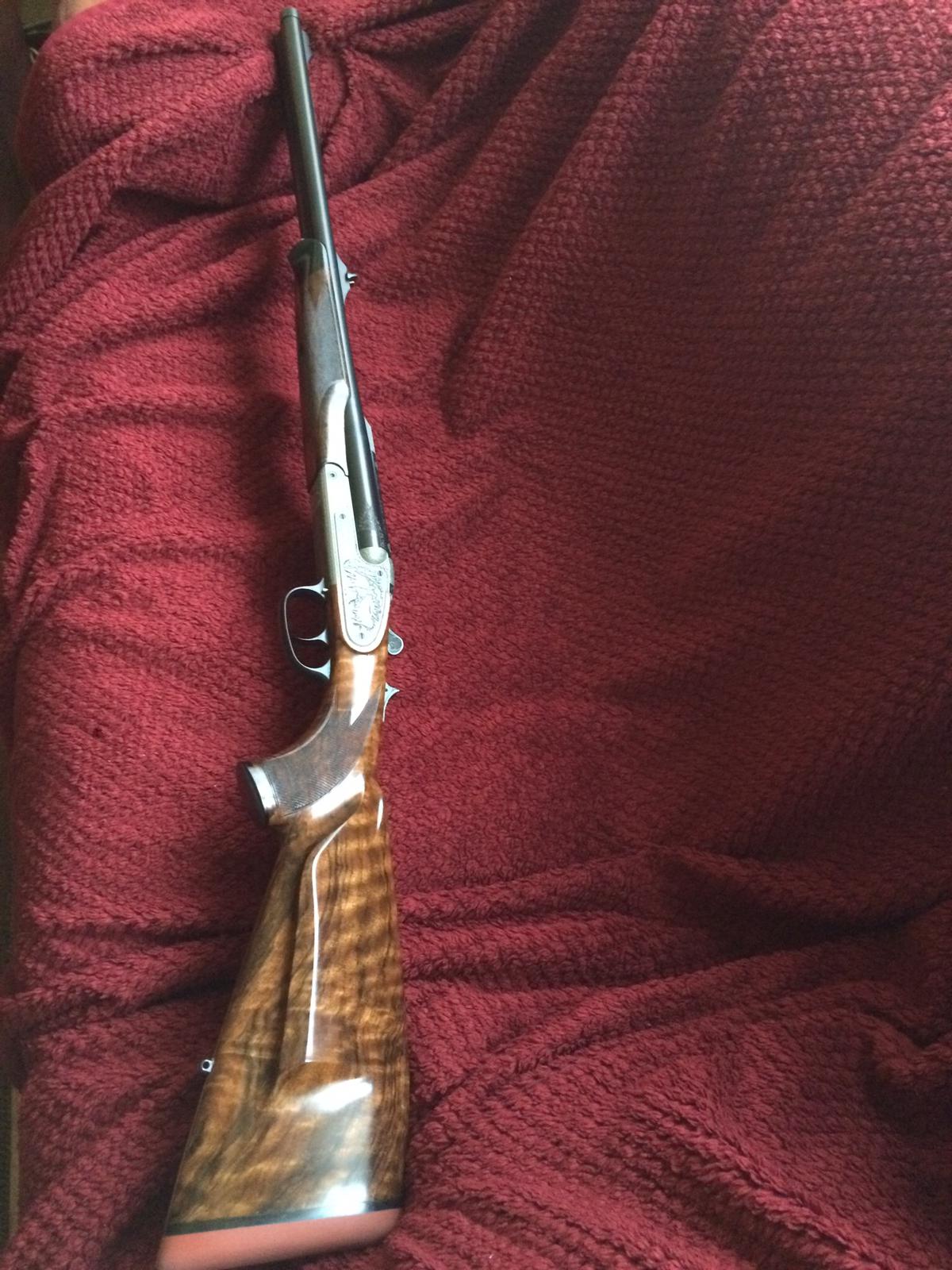

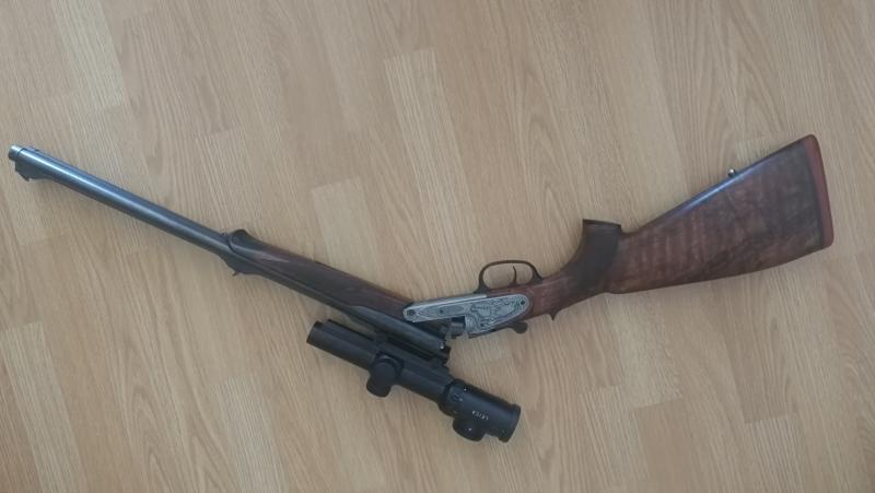

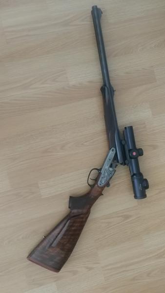

Una entera ya con óptica
