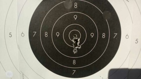

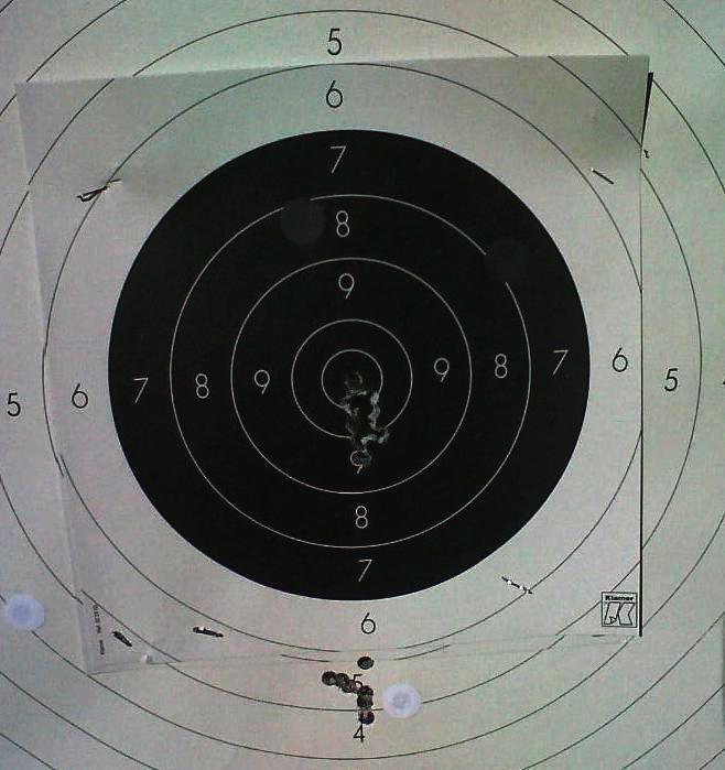

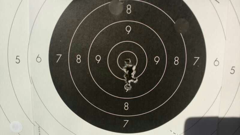

Blanco de esta misma mañana con mi Bergara Apex 308W a 50 metros. Apoyado y con un visor chino de 90 €.
Las características de la munición os la comentará luego el compañero LESAKO, que estaba conmigo.
En el blanco hay exactamente 12 impactos.
A ver qué os parece, teniendo en cuenta que soy un tirador de mitad de tabla, el visor chunguillo y que no es un rifle de F-Class.
Yo estoy satisfecho :wink:
Los disparos se han efectuado uno detrás de otro, sin dejar enfriar el cañón ni gaitas :wink:

En realidad en la prueba hemos usado 2 municiones distintas, la foto del blanco de Hector solo recoge una de las municiones que hemos probado.
Como resumen:
-Los doce tiros de arriba son Nosler Custom Competición de 168gr sobre 45gr de SP11 en vaina Norma, viene a dar unos 760m/s.
-Los 8 tiros de abajo (si, ocho) son cargas reducidas para centrado previo con punta H&N RN HS de 165gr sobre 13'5gr de PSB (la de toda la vida de los viejos cartuchos de escopeta) viene a dar unos 480m/s
Creo que la dispersión es más achacable al tirador y a las circunstancias de la prueba que al arma en si. Hago notar que la dispersión es mayoritariamente vertical dentro de cada grupo, a mi modo de ver obedece más a distinta presión sobre el apoyo que a la munición en si. Tampoco se ha dejado enfriar el cañón.
Creo que el rifle es bastante preciso (los hay mejores y también peores) y podemos decir que al menos este ejemplar de Bergara si está a la altura de lo que se espera de él.

pues si medimos nos dan entre centros 35 mm a los 50 mts, que mas o menos seran 8 a 8,5 a los 100 mts.
no me parece decente.
un saludo, son casi 3 minutos
un saludo y que tengamos un año feliz todo el mundo

Hombre, neronek, que ésto no es un Kelby ni un rifle de Bench-Rest. Es un arma de caza. Con un visor malo.
A veces parece que salirse de una moneda de 2 € a 100 metros convierte un rifle en una patata. Y todos los que llevamos años tirando sabemos que las cosas no son así :wink:

Es bastante injusto comparar nuestra prueba con un grupo de tiro obtenido con 5 cartuchos en las condiciones óptimas, tanto de equipo como de procedimiento.
Te propongo que hagas la prueba en condiciones algo parecidas: coge tu mejor rifle con tu mejor munición con tu mejor apoyo de tiro y realiza 12 tiros seguidos con una cadencia de uno cada 45/60 segundos mientras los pasas por el triángulo de un Crony para medirles la velocidad (doce tiros es la cantidad mínima estadísticamente representativa para ello), después fotografías el blanco para que se pueda juzgar si el grupo es "aceptable" para caza según tus propios criterios...
No es lo mismo hacerlo con un número de tiros alto todos seguidos y evaluar en su conjunto que hacerte, por ejemplo con los mismos 12 tiros 4 grupos de 3 y mostrar la foto del mejor de ellos y decir que esa es la agrupación del rifle (es menos tramposo hacerlo con grupos de 5 tiros pero es igualmente injusta la comparación) Entre los tiros fotografiados hay secuencias de 5 tiros que han entrado en el mismo centímetro, lo se porque lo estaba viendo por el catalejo mientras Hector disparaba. ¿Puedo considerar entonces que el rifle agrupa en menos de un centímetro?...
Os invito a probar así vuestro mejor rifle antes de emitir juicios prematuros sobre la precisión de tal o cual rifle. Todo ello siempre con el mejor espíritu de conocer como son realmente las cosas y no de simplemente confirmar lo que queremos que sean.
