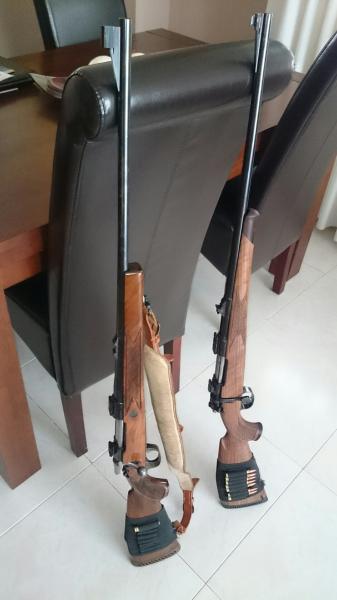

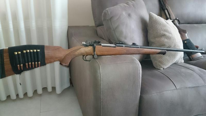

aqui va la nueva culata del modelo A

Bonita culata y queda muy bien en el mod. A.

Precioso

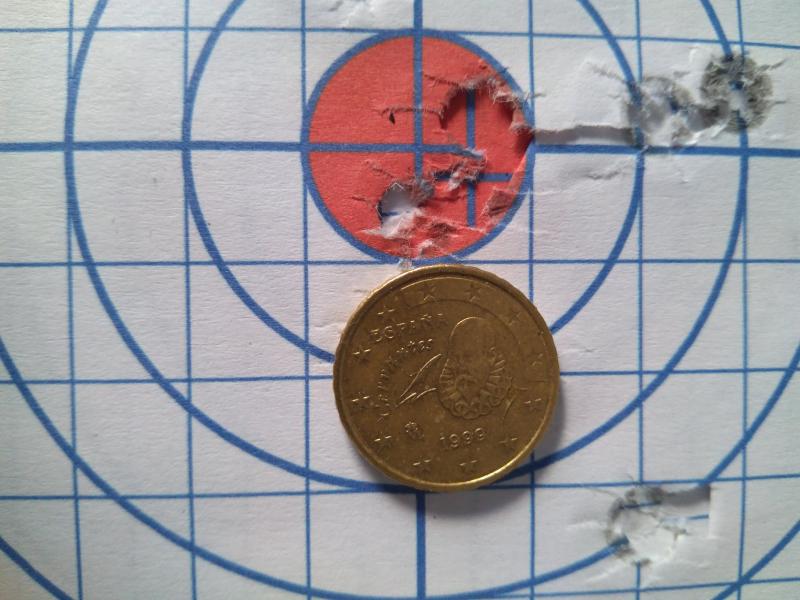

........ Metes tres tiros a 100m en una moneda de 10centiomos.
Meter tres disparos a 100 metros en una moneda de 10 centímetros con un Santa Bárbara modelo A?
Podrias indicar con que municion y visor?

Buenas.
Se me ha olvidado decir que era munición recargada. Punta SIERRA MACHT KING 155gr.
El visor es un Swarovski 6-26x50 serie HABITCH Pongo foto de la diana para que veáis que no es mentira.
UN Saludo
