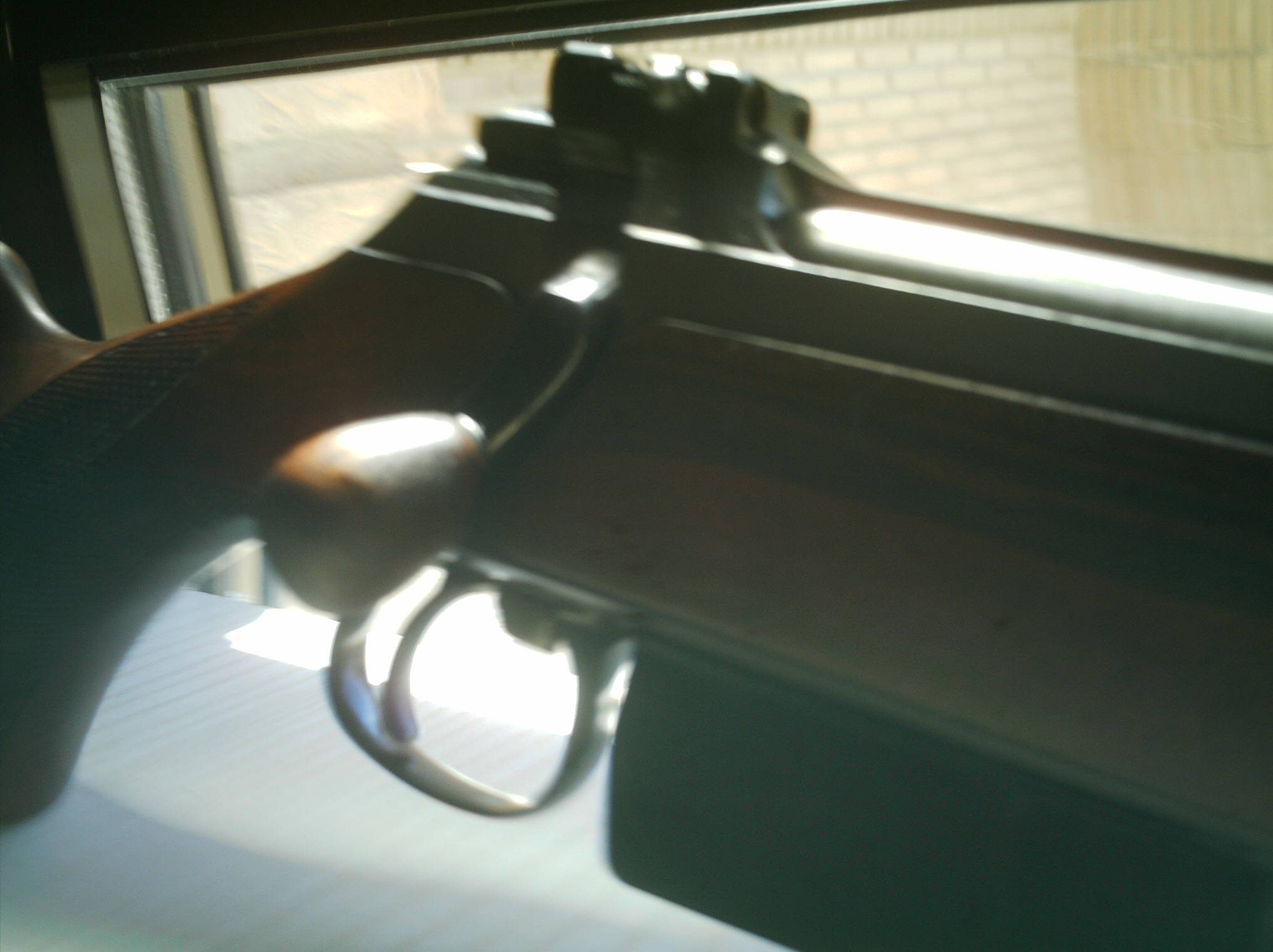

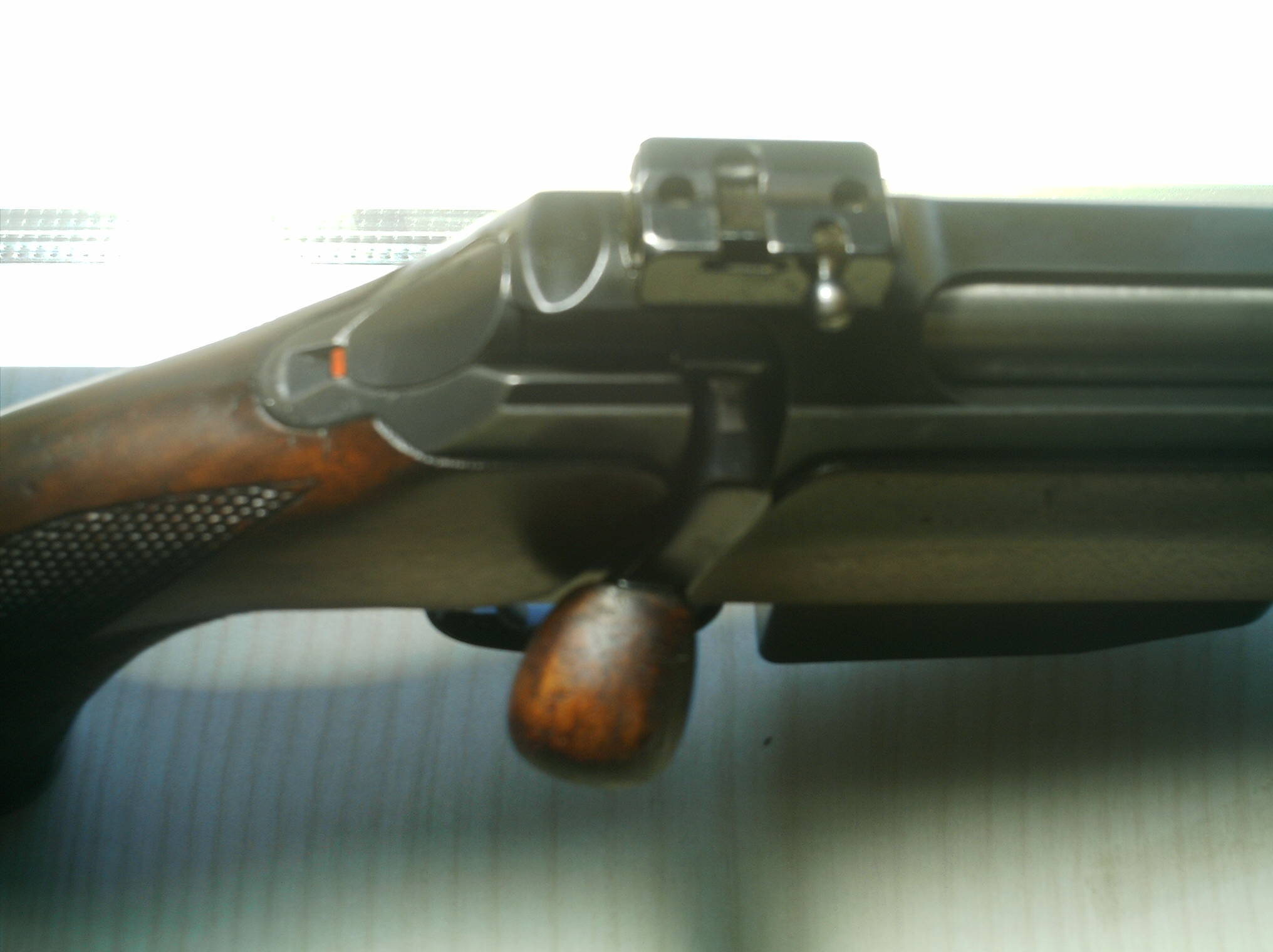

amigo robertocazaruta:no soy tan bueno como tu a la hora de trabajar la madera,no me queda tan perfecto como a ti pero te doy las gracias pues la velocidad de recarga la he aumentado considerablemente al no resbalarse(tengo pezuñas en lugar de manos).no lo tengo terminado encuanto lo termine lo intento poner.

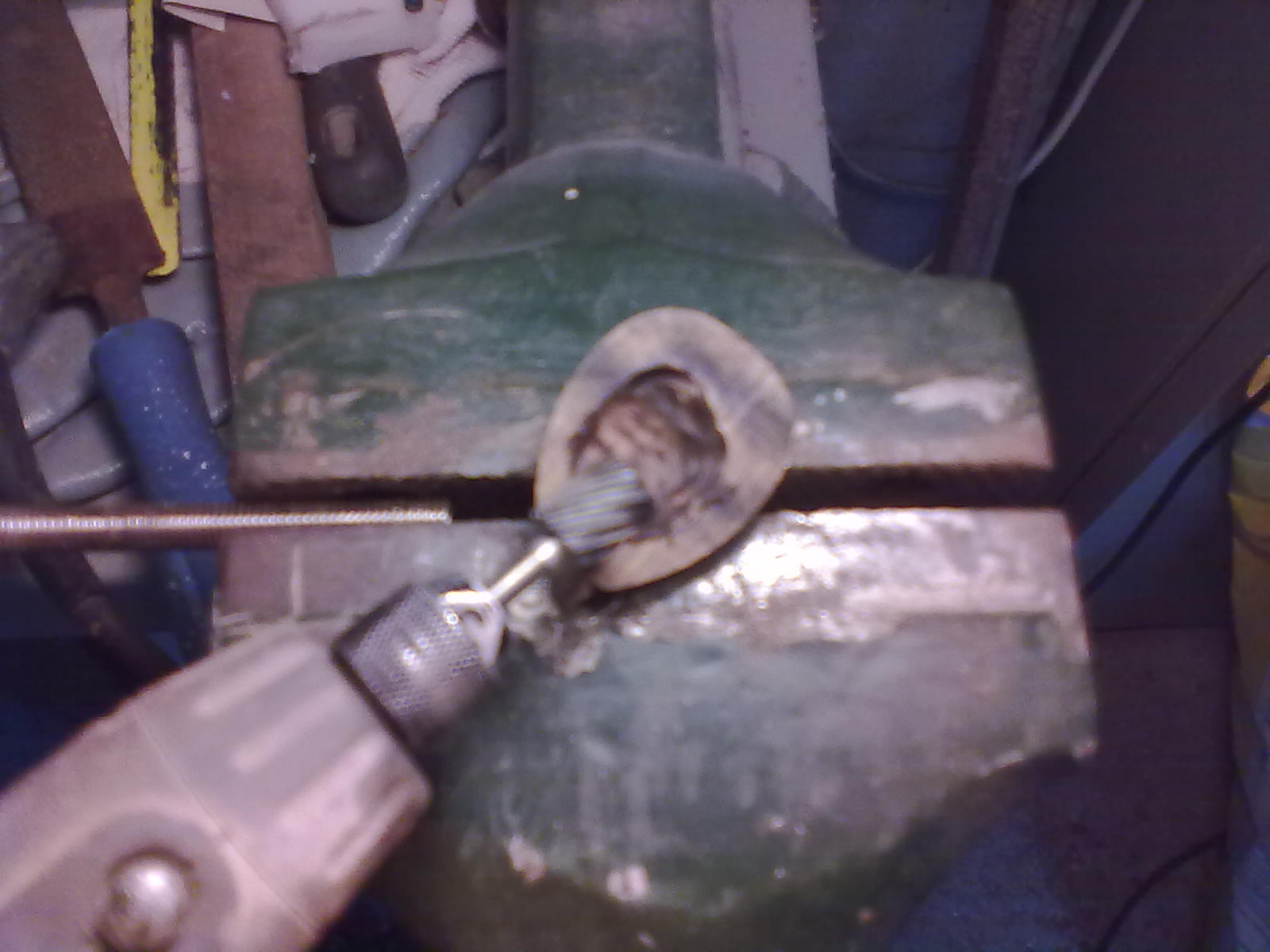

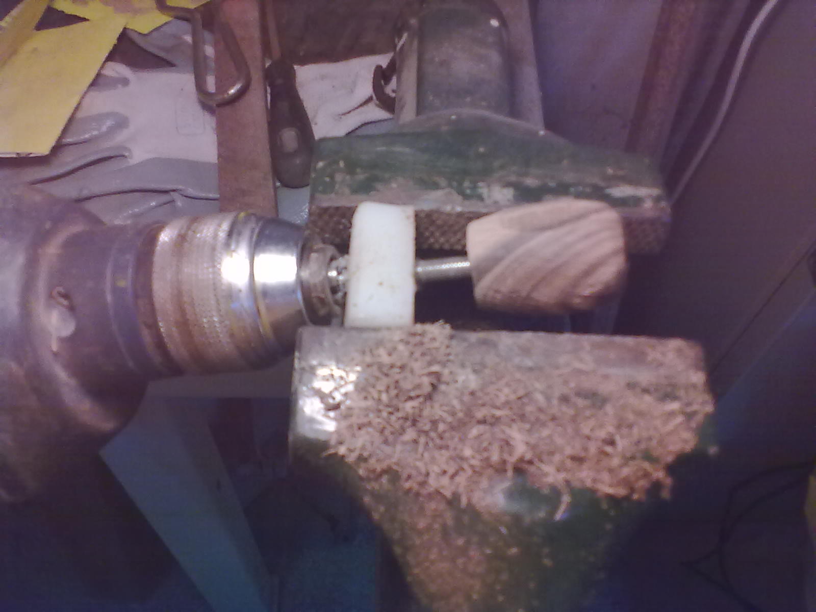

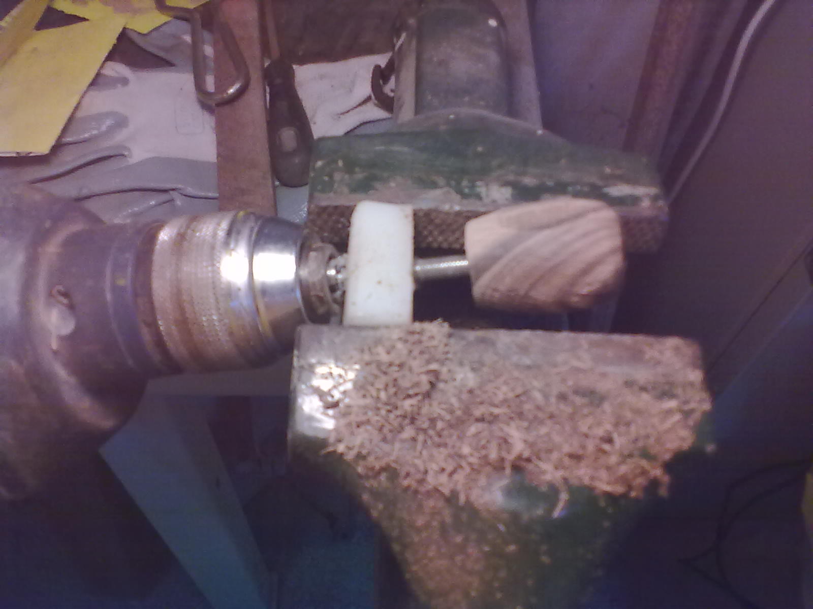

Un truco, yo usé un taladro para tornear la pieza, hice un pequeño agujero en el taco de madera con una broca de 6mm sin que llegase a salir por el otro lado y metí por él una varilla de hierro también de 6mm con un poco de epoxi, esperé a que secase y apreté la varilla dentro del taladro y sujeté el taladro en un torno de taller, después fue cosa de tiempo, lima y por último lija. Posteriormente se calienta la varilla con un soplete y se suelta fácilmente de la madera (el epoxi se ablanda), se corta en dos con una sierra de hierro se hace el vaciado con una Dremel o similar y se asientan las dos caras con una hoja de lija sobre una superficie plana, se pegan alrededor de la bola y después se les da un poco de aceite para maderas (made in Roberto)
La pieza que se ve sujeta al torno es un trozo de una tabla de las de cocina de esas de teflón con un agujero de la misma medida que la varilla.
Ánimo, con un poco de paciencia seguro que te queda igual o mejor que el mío.

esta clero que hay profesionales y simples aficionaillos... :apla: :apla: no me puede quedar ni la mitad que a ti,pues esta francamente pegado que casi no sobresale de el lateral del rifle(aunque saliese tampoco)Ahora se me queda como una bola que sale del rifle,no es muy estetico pero me vale.

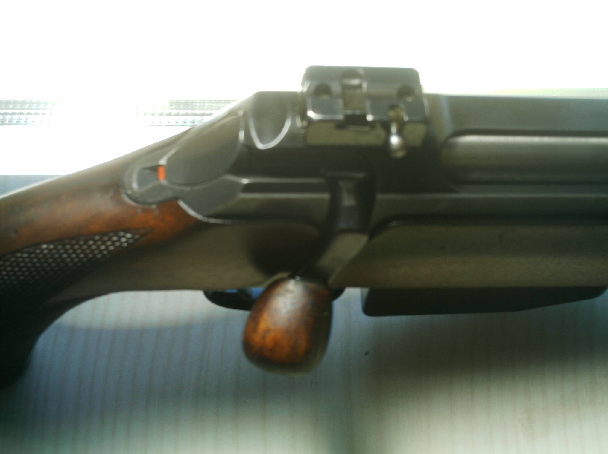

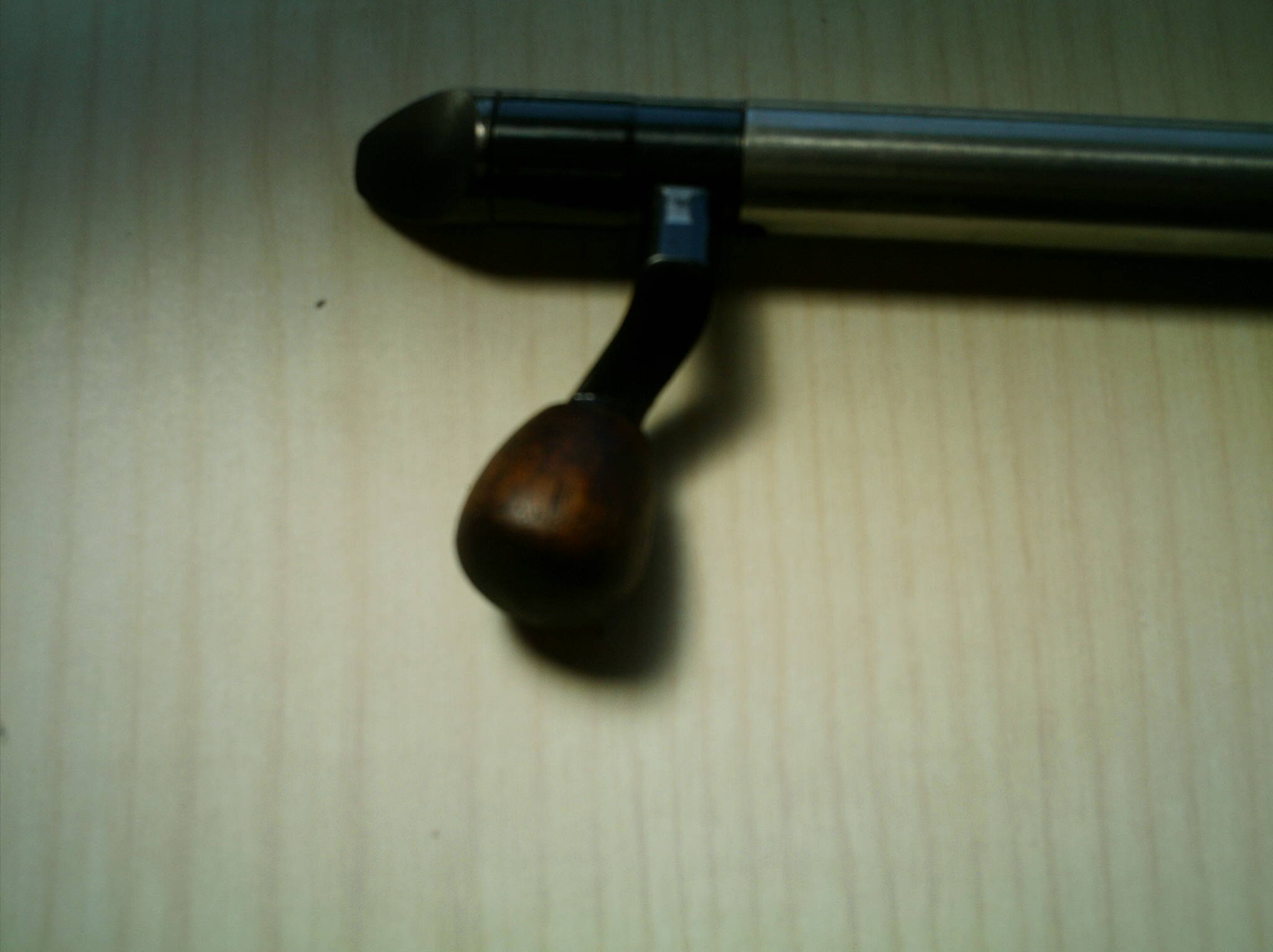

lo prometido es deuda,no se aprecia muy bien por tener que hacer las fotos sin flas para poder colgarlas.muchas gracias roberto el primero que caiga os lo dedicare a vosotros,jv,furas,cansino,estery etc... tambien me han :birra^: :birra^: ayudado con las balas que necesito para no fellar.solo queda poner el visor

La verdad es que no se aprecia muy bien el acabado, pero así a ojo parece que te ha quedado bien, diría que mejor que el mío, ya que por lo menos el tuyo parece más a juego con la madera del rifle, en realidad lo importante es que funcione y te sientas a gusto con el cerrojo. :wink:

la verdad es que ha quedado bien,ya que lo hice de nuevo.no mejor que el tuyo pero me vale.hice trampa para que se pareciese...lo pinte con nogalina para que fuese muy parecido.muchas gracias.
