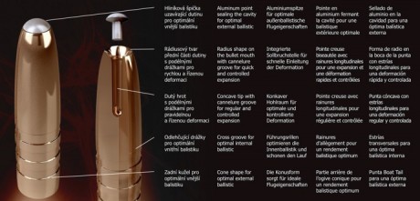

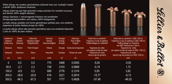

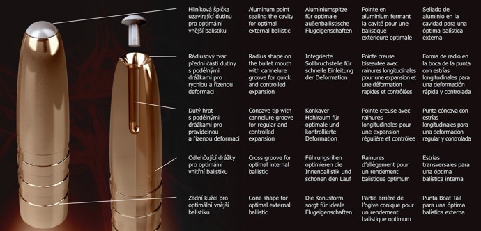

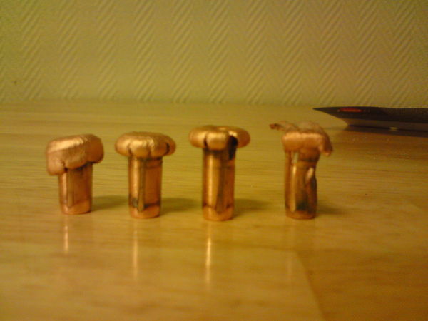

JV ha citado la naturalis de Lapua. Sellier & Bellot tiene la "exergy", que es similar a la naturalis. Punta roma, de cobre y con punta chata de polímero. Únicamente parece que la expansión no es igual.
Mientras que la naturalis expande en forma de hongo o seta, la exergy de Sellier&bellot, expande como la barnes, es decir, con pétalos.
Lo que está claro es que ya son muchos fabricantes, los que están trabajndo con la puntas de cobre.

Para mi donde este el hongo que se quite la estrellita , sin lugar a dudas la primera empujara mucho mas

donquijote escribió:JV ha citado la naturalis de Lapua. Sellier & Bellot tiene la "exergy", que es similar a la naturalis. Punta roma, de cobre y con punta chata de polímero. Únicamente parece que la expansión no es igual.
https://www.sellier-bellot.cz/most-recom ... ts.php#XRG

Re: Como seria tu proyectil ideal, en batida y monteria
La verdad la "exergy" de S&B tiene muy buena pinta . ¿ Alguien la probo ?
