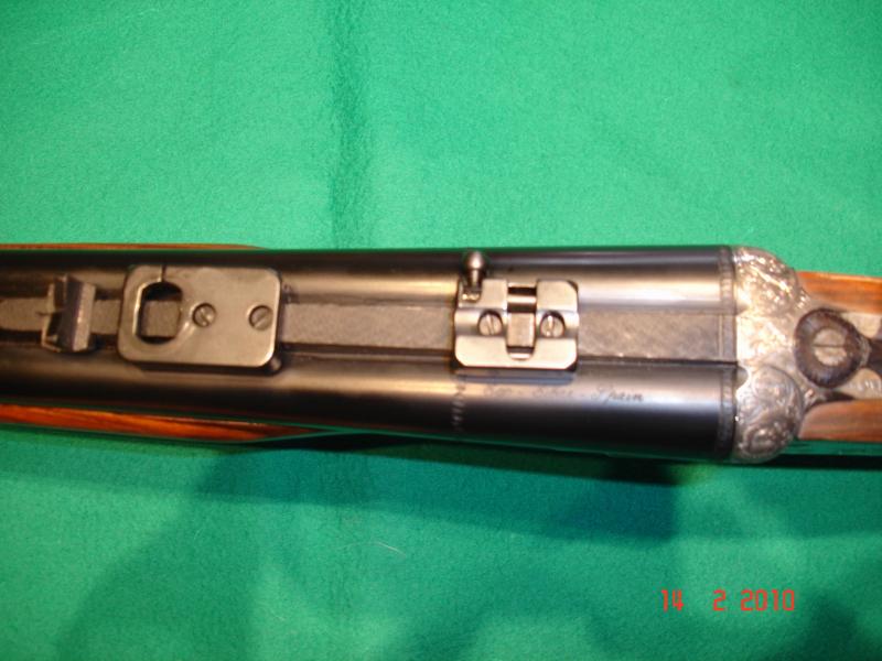

Por si sirve de algo, os cuento lo que yo hago. Los express, una vez comprobado que la agrupación es correcta, los afino con el cañón derecho en yuxtapuestos o el inferior, si es superpuesto,el segundo tiro tendrá la diferencia de la agrupación, pero este sistema, que no digo que sea el mejor,nos permite poder hacer tiros largos, si es necesario, porque hará las veces de monotiro ó cerrojo, salvando diferencias.
La recarga efectivamente, mejora la agrupación, siempre sin variar el peso del proyectil con el que se ajustó. Sólo hacer unas probetas de seis cartuchos, quitando pólvora y seis añadiendo y así encontrar la agrupación más cerrada.
El lente del Ego, no está bién montado,mejorará su efectividad con monturas de patas tipo Shuler, por ejemplo de Akah, ya que tal como está, es demasiado alto. Es una opinión.

Hola Josua,
o sea, que lo que se consigue es bajar el visor y así mejorar el encare, ¿no?
En el caso que me decidiera a cambiarlas,..¿se podría? Me imagino que la solista está simplemente taladrada para ajustar las bases y no se ha rebajado.
¿Podría ver alguna foto de ese tipo de monturas y bases?

Si ves bien el alza no le cambies las monturas, vas a bajar muy poco por el tipo de carril del visor y te sera mas complicado luego abrir el rifle.

Al retirar el visor, las miras abiertas son perfectamente utilizables.
La cuestión es si este tipo de monturas de quita y pon mantienen el visor centrado.
El armero que me lo instaló asegura que si...

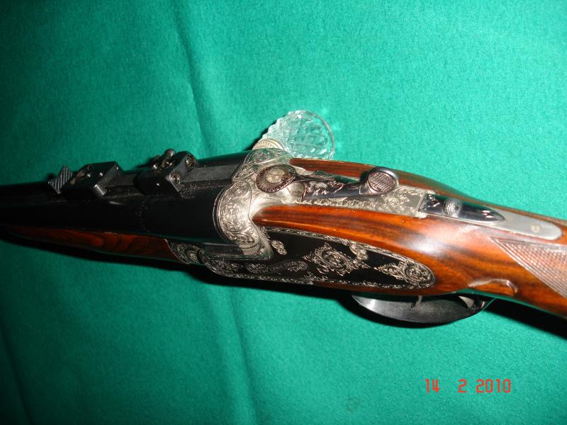

Rieden:Efectivamente. El express es ante todo una arma intuitiva, versus yuxtapuesta, si le colocamos accesorios que no siguen en esta linea, no es correcto. Que también puede funcionar?, claro. El tipo de lente, no es el más adecuado. Adjunto una foto, de lo que mejor va para este tema. Si se quiere una montura giratoria, que las hay y buenas, debe fresarse la solista y encunar el pié delantero. Los Krieghoff, ya salen de fábrica con este sitema, el giratorio

Mensajepor Josua » 18 Feb 2010 12:50
Ejemplo de una montura giratoria en express, bién realizada

Las monturas Apel, son bién realizadas con buen material y si el montaje es correcto en todos sus detalles, lo estarás retirando y poniendo hasta el fin de tus dias, que deseo que sean muchos, sin que varie el punto de impacto.Una cosa sí, las reprimiendas, que quieras, gritos, etc, todo lo soporta..los golpes no.
