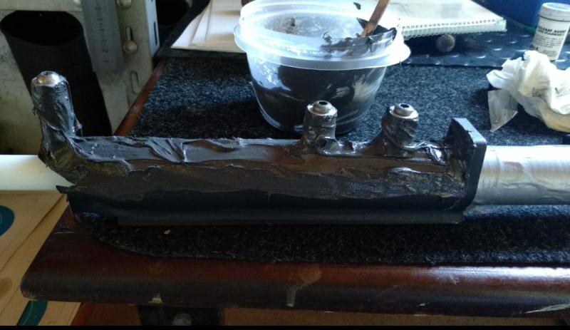

Por cierto Pedrolugon, que resina has utilizado para el encame?
pedrolugon66
Mensajes: 2401
Registrado: 08 May 2014 15:32
Re: PAR DE APRIETE DE LOS TORNILLOS GUADAMANOS CULATA
Mensajepor pedrolugon66 » 29 Ene 2019 23:04
Resina de poliuretano.

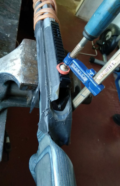

Melandru, entonces, alguna razón por la que me recomiendas mejor el devcon que el Nural? Y que has utilizado de desmoldante para despegar el cañón? Parece que veo cinta de carrocero, no?

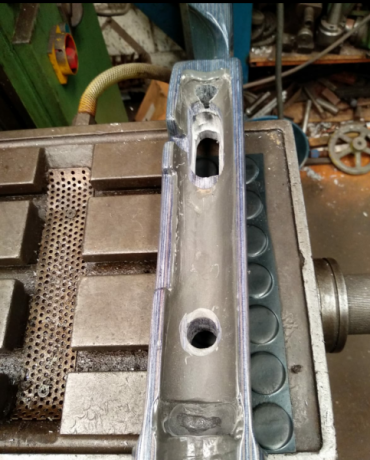

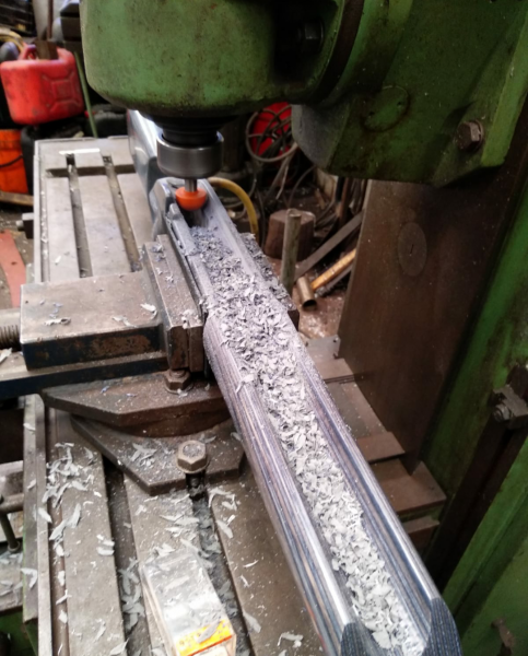

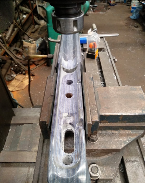

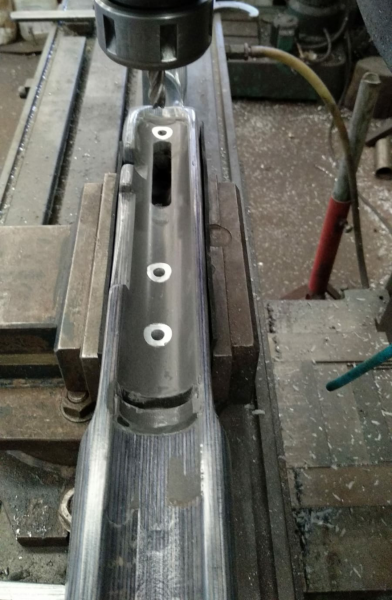

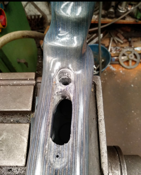

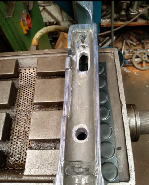

Cuando tengo tiempo y siempre para amigos , suelo reparar culata, encamar ,etc.....
En la foto se ve como retiro el nural y lo sustituyo p devcon

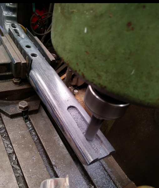

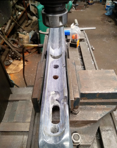

Mensajepor Melandru » 30 Ene 2019 23:30

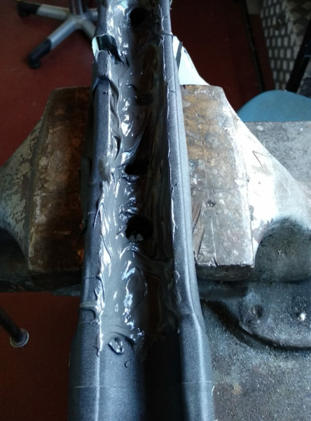

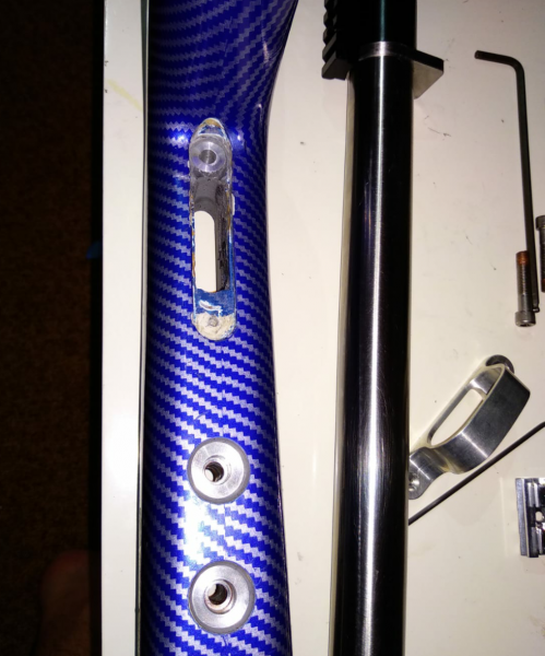

A veces me encuentro cosas como estas y tengo bastante experiencia con las resinas epoxi

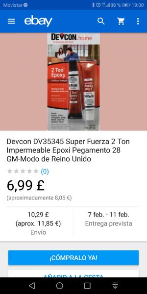

El Devcon este que he visto en eBay, Devcon Home tiene resistencia 2Tn/pulgada 2 o sea 320kg/cm2, así que compraré este.
Gracias Melandru.

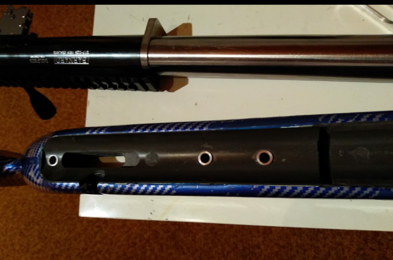

Mensajepor Melandru » 31 Ene 2019 12:11
El acabado es espectacular
