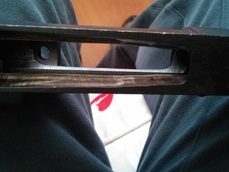

A ver, Josmi. Ha dicho que tiene el modelo 1000, luego el seguro NO es el clásico de aleta y por tanto nada molesta el montaje del visor. Pero por lo que cuenta, tiene que cambiar el disparador irremediablemente porque si se lo han gibado, aunque cambie el tipo de seguro, el disparador no sujeta la aguja y en cuanto quite el seguro va a tener un "slam fire". PELIGROSÍSIMO

A ver! JV. No me has captado la idea. Digo, cambiar el disparador y el seguro para el caso que proceda, es más caro que el valor del Santa.
Caso concreto. Santa mod. 1000 al que han fornicado el disparador.
El cambio grupo disparo si o si necesario, su coste no entraría en el coste caprichoso del seguro lateral
Cambio seguro lateral. 150-200 euros nuez con seguro lateral. Más pavonado, más mecanización cerrojo y/o nuez con seguro lateral.
Eso es lo que digo y no sé si me explico bien, que hoy es todavía muy temprano para andar lúcido al 100 x 100

Alucino con el nivel de algunos "armeros" en este país.
No es mi trabajo, he aprendido por mi cuenta como hobbie a base de videos del YouTube, foros guiris etc... y he repasado disparadores tanto de cerrojos, como de semis como de escopetas como de revólveres y me han quedado todos perfectos.
Tan sencillo como no tocar nada antes de comprender bien como funciona, que es lo que buscamos y en que afectara lo que toquemos, e ir poco a poco repitiendo las veces que hagan falta para eliminar el riesgo de pasarse.
Ve al manazas que ha hecho esa chapuza (porque me niego a llamarle armero), que desmonte el mecanismo de disparo, saque lo que es la aleta del seguro y que le añada material a base de soldadura a la uña del seguro en el borde para que vuelva a hacer su función. Y luego solo es ir poco a poco limando y probando hasta dejarlo fino filipino. Se desmonta, se lima un poco, se monta y se prueba. Y si hay que limar mas pues se vuelve a desmontar, se limao tro poquito, se vuelve a montar y probar y asi sucesivamente.
De todas formas me parece raro que si como dices esta sin nada de sobrerrecorrido ni de arrastre asomen tan poco los tornillos.
En el mio tuve que rebajar los dos que asoman por delante (peso y sobrerrecorrido) porque asomaban tanto que se molestaban entre si con el vertical que hace que el conjunto de disparo se quede sujeto sin holguras a la acción.

Y no estaría mal que si se niega a hacerlo o pretende cobrarte por ello publicaras el nombre y localidad de semejante artista.
Mas que nada como aviso a posibles clientes para que sepan el riesgo que corren de que les jodan sus armas si se las llevan a el.

Hola, gracias por vuestros comentarios,
Aclararos que el rifle me lo vendieron como nuevo, (no voy a dar nombre de la armería), yo quería un santa barbara por las buenas opiniones de estos rifles, el vendedor me dijo que se lo había montado un armero del norte, no recuerdo muy bien. le vi, me gusto (la verdad que me encanta) y siendo vendido por una armería, me fui con el totalmente confiado, en fin......
No es la única pega, no se si a vosotros también os pasa pero me araña las vainas, y ahora que lo he desmontado se porque, (adjunto foto).
Y ahora os pregunto, ¿Cambiando el disparador seria suficiente? Yo por lo que veo creo que si,

josmi escribió:A ver! JV. No me has captado la idea. Digo, cambiar el disparador y el seguro para el caso que proceda, es más caro que el valor del Santa.
Comprendido.
Sí, con un disparador de seguro al gatillo se ahorra dinero, sobre todo si se decide a cambiarlo. Yo es que no lo repararía
No se lo llevaría al mismo tipo porque si ha hecho eso no ofrece garantías de resolverlo; pero sí hay que exigirle una satisfacción porque eso en nada ofrece las condiciones de un rifle nuevo
