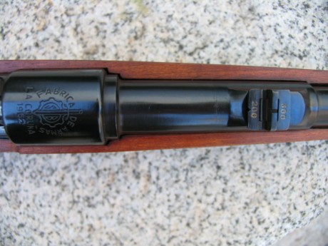

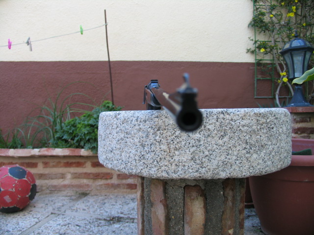

Y como espero que lo vean los animalitos

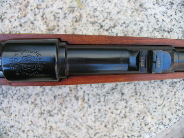

Ese hierro es como el mio. jejeje. La maneta del cerrojo no es la suya, ni la punta de la madera de ebano. Pero bueno.
Gran Arma compañero. de esas que ya no se hacen y que usan las personas que tienen buen gusto.
Disfrutalo muchos años.

Jeje la maneta del cerrojo es distinta pero si te pasas por el enlace verás que el puntal de ébano tiene "trampa".

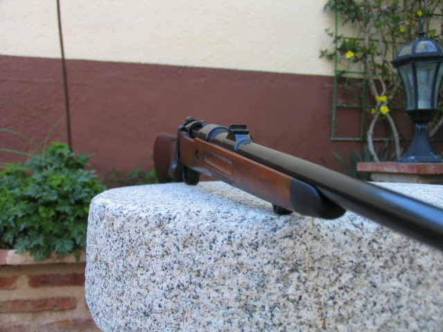

Muy buen trabajo... has encamado la acción?
Que lo disfrutes.
Ya lo has probado, que tal tira.
Que lo disfrutes.

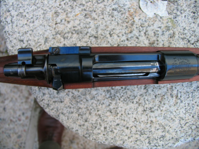

El color ha quedado muy muy parecido al de mi FN. Los pasos han sido similares lo que pasa es que creo que hemos empleado distintos aceites.

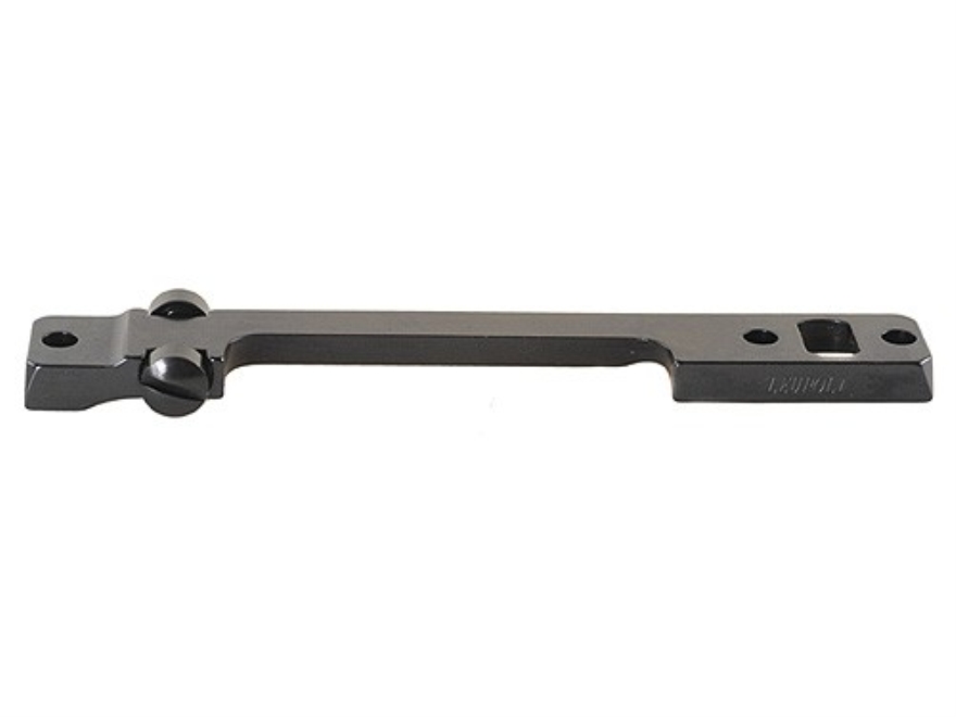

Ahí te dejo un enlace con tres páginas de monturas en las que la tienes incluso con el escalón hecho para adaptarse al puente trasero.
http://www.google.es/imgres?imgurl=http://media.midwayusa.com/productimages/880x660/primary/796/796658.jpg&imgrefurl=http://www.midwayusa.com/product/796658/leupold-2-piece-standard-scope-base-mauser-98-matte&usg=__QbX9cNxmSNTX5o3mwMNGiamZ7hY=&h=660&w=880&sz=93&hl=es&start=57&zoom=1&tbnid=sfb8NTlK3Q2ohM:&tbnh=110&tbnw=146&ei=artBUbPdJsSLhQfs3oGgBg&prev=/search%3Fq%3Dmounts%2Bfor%2BMauser%2BM98%26start%3D40%26um%3D1%26hl%3Des%26sa%3DN%26gbv%3D2%26tbm%3Disch&um=1&itbs=1&sa=X&ved=0CEoQrQMwEDgo
Bueno, no sé por qué no salen todas. Ve a la página y en la relación de la barra superior pincha en Mauser y verás un montón de ellas

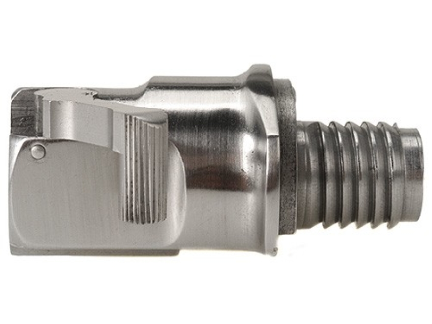

Ah! El seguro podría se este?

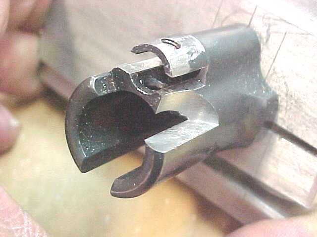

Hola este enlace no es el que yo encontre en su dia, pero es suficientemente explicativo del trabajo que se le debe de hacer al seguro en cuestion.
https://www.realguns.com/articles/389.htm

Ahora si que he encontrado lo que buscaba hace tiempo.....
https://www.gswagner.com/swede/pmssafety/pmssafety.html
A ver que os parece....

Un trabajo muy meritorio y muy bien traído a esta página; PEEEEERO esa modificación se hace directamente sobre la cazoleta de la nuez original (la que lleva el seguro de bandera) usando sólo una aleta, un pasador y un muelle.
Si te fijas, la pieza que pongo yo en la foto viene con la cazoleta de la nuez por lo que no hay que mecanizar nada, tan sólo desenroscar la original, soltar la nuez, quitar la cazoleta original, colocar la cazoleta nueva y reinstalar la nuez.
O sea, lo que son los mismos pasos que cuando despiezamos el cerrojo para limpiarlo sólo que sustituyendo la cazoleta y a correr.

¡¡Y dale con el mondongo!!
¡¡Que no tienes que hacer nada de eso!!
Coges la cazoleta de la nuez, la guardas muy bien guardadita en un armario y pones la de la foto que he colgado antes, le colocas la nuez y a correr.
