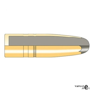

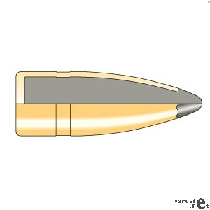

Os dejo las fotos de las dos puntas.
Hola compañeros, he encontrado una armería que me suministra munición marca Sako y a un precio muy bueno 10
Hammerhead

Gamehead
Sako gamehead.jpg (17.01 KiB) Visto 10168 veces

En mi 9.3X62 la [color=#BF8000]Sako hamerhead[/color]es con la que mejores resultados me ha dado de todas las marcas y puntas que he probado.
La powerhead es con la que mejor agrupa mi rifle en la diana pero me parece muy dura para cazar y no lo he probado todavía.
conozco un amigo que usa esta punta en 30-06 para los corzos y está muy contento con ella porque le mata bien y no los estropea.

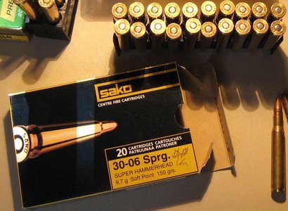

¿habeis probado la superhammerhead? Tiene buena pinta y pensaba comprar la proxima caja de esta punta.Es para .30-06

yogi_maketo escribió:¿habeis probado la superhammerhead? Tiene buena pinta y pensaba comprar la proxima caja de esta punta.Es para .30-06
Muy buena elección, es una punta soldada así que no te importe bajar el peso a 150gr para uso general ya que cumple muy bien desde el corzo (yo no la he probado para eso pero tengo noticias de su buen rendimiento) hasta cabras, guarros y venados. La de 180gr quizás se algo pesada para lo que hay en España.
