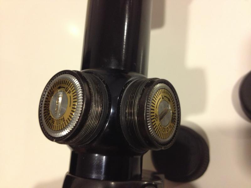

Hola a todos.

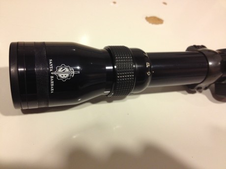

He conseguido este visor Santa Bárbara, que es muy chulo y no se ve mal, pero se vería mejor si fuera capaz de regular, sólo un poco, el enfoque.
Editado, antes preguntaba por dioptrías.
Alguien sabe cómo regularlo?
Gracias de antemano por vuestra ayuda.

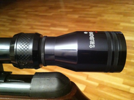

Ya sabes que en realidad los anillos de "ajuste de dioptrías" no se ajustan a las dioptrías de la vista y que en realidad sirven más para ajustar el enfoque de la imagen y el enfoque de la retícula; así que mientras tengas distancia suficiente a la pieza y el preenfoque que le hayan dado sea bueno...
Por cierto que juraría que es un Tasco de los años 80; al menos las torretas con iguales.

Hola Jabaliviejo!!
El enfoque, eso, que no me salía y sólo ser ocurría lo de las dioptrías.
Acerca de si es un tasco, estoy seguro de que si que lo es, la fábrica Santa Bárbara debió de sacar visores para el mercado civil comprando los tasco y marcándolos como Santa Bárbara (me imagino que con permiso de Tasco), de hecho do ocultaban que estaban hechos en Japón.
Otro forero ha comentado que las tapas blandas son típicas de los tasco de los 80. Gracias otra vez por tu respuesta. .

Hola!!
Pues justo lo que ha dicho JV, el enfoque.
Está casi casi ajustado, pero le falta un pelín para estar perfecto.

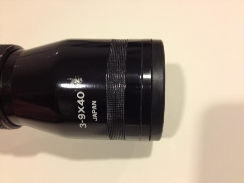

Bueno, pues eso lo regulas con ese anillo moleteado que hay debajo justo de la palabra "Japan". Hay visores que llevan rosca de freno y otros que no, como el tuyo. Como el hilo se supone que será fino, me imagino que aunque en tu caso dice que no te falta mucho igual has de moverlo más de lo que en principio te puedas imaginar.
Yo lo que haría es fijar el visor en una superficie de color plano y sin formas que distraigan. Por ejemplo, el cielo raso, como recomiendan fabricantes como Leupold. A falta de un cielo azul y liso, una pared, una pantalla de proyección, etc. Se enrosca/desenrosca según signo de + o -; en su defecto, por ensayo/error se va viendo. Cuando te parezca que ya está enfocado, cierras los ojos para que el músculo ocular se relaje de nuevo, porque él también colabora y al final te engaña. De nuevo ajuste y otra vez a relajar el ojo a oscuras. Al final lo normal es que acabes viendo la retícula perfectamente como consecuencia del perfecto enfoque. Se queda fijado por fricción.
Añado un tema para los que somos del gremio del vidrio (gafas). Si no llevas porque tu vista es perfecta, nada. Si llevas, se ha de hacer con las de ver de lejos. El problema es que normalmente, salvo que el cristal sea buenísimo, la corrección la llevan en una zona relativamente pequeña y no tanto por el perímetro exterior del cristal, que es por donde casi siempre miramos cuando metemos a cara en la carrillera si no llevamos unas gafas de marco grande; el remedio, ya se sabe, es arrugar la nariz para elevar el marco ...
JW

Mmmm.... Me temo que el presunto anillo moleteado no es tal, JW.
Ese es un embellecedor y en los Tasco de enfoque regulable ese picado sirve también para poder asir el ocular y girarlo para enfocar.
Ese visor no tiene lente de enfoque como los visores modernos que la llevan integrada en el ocular... O al menos, no lo parece.
No me estoy explicando muy bien. Pongo una foto.

Bueno, pues eso; en la foto, en un Tasco de los '80, de izquierda a derecha: el anillo del zoom, el anillo de fricción y los moleteados.
Cuando llevan anillo de fijación por fricción, gira todo el grupo del ocular.
De todos modos sí que merecería la pena que probara a ver si puede aflojar algún anillo en el extremo del ocular. El anillo más próximo al ojo podría moverse... El que lleva la goma

En la cuestión del visor yo no lo tocaría y lo guardaría como oro en paño por si las moscas pero si te hace ilusión ......enfoque tiene que tener si o si he visto y tengo algunos visores de esa época y mucho mas antiguos y en algunos de ellos (casi todos ) el enfoque se encuentra al principio del visor justamente en la goma protectora , normalmente enroscada al máximo el enfoque es casi perfecto que es lo que te pasa , seguramente este agarrotado por el paso de los años echa un poco de aceite en la junta dejalo actuar y prueba ......seguro que se desenrosca .
Un saludo .
Antes de de nada felicitarte por el pedazo de rifle que tienes , por si no lo sabes los SB super luxe son DIFICILISIMOS de encontrar pues se fabricaron muy pocos o poquísimos y eso radica en que grabar una accion SB es practicamente imposible por su dureza y de ahi lo tosco de sus grabados y su exclusividad, ademas solían tener una madera algo mas decente que los Luxe y algunas cosillas mas ... y si a eso le sumamos el visor original SB .........PREMIO!!!!!!! Lo malo es que la bola del cerrojo la han tocado dejandola plana por abajo, pero bueno esto es solo para puristas jejeje .
Creo que este modelo solo se fabrico en 270 y 7RMG o por lo menos los 4 que conozco son en ese calibre .

El visor intenté moverlo pero se mueve todo en conjunto, y no quiero forzar, que tampoco es que haya muchos por ahí.
Así que lo guardaré como dices como oro en paño y le pondré al rifle un visor luger que tengo que se ve mejor todavía.
