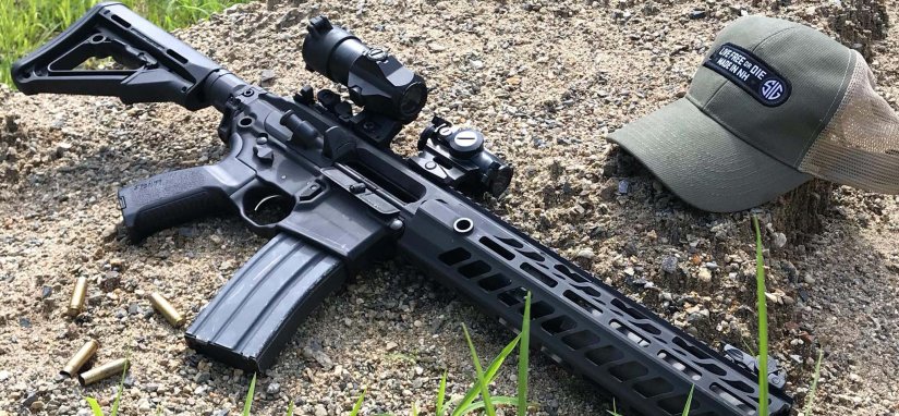

Puedes votar:
  • 2 votos, 5.00 sobre 5
Qué son los magnificadores y qué diferencias existen entre de 3× a 6×
Un magnificador es un pequeño módulo óptico (sin retícula ni batería propia) que se coloca detrás de un visor de punto rojo u holográfico y multiplica de forma instantánea el aumento (3×, 4×, 5×, 6×, etc.). Al proyectar el mismo punto que ya está en el visor, no requiere un nuevo centrado: basta con alinear su eje óptico con el del visor y ajustar dioptrías.

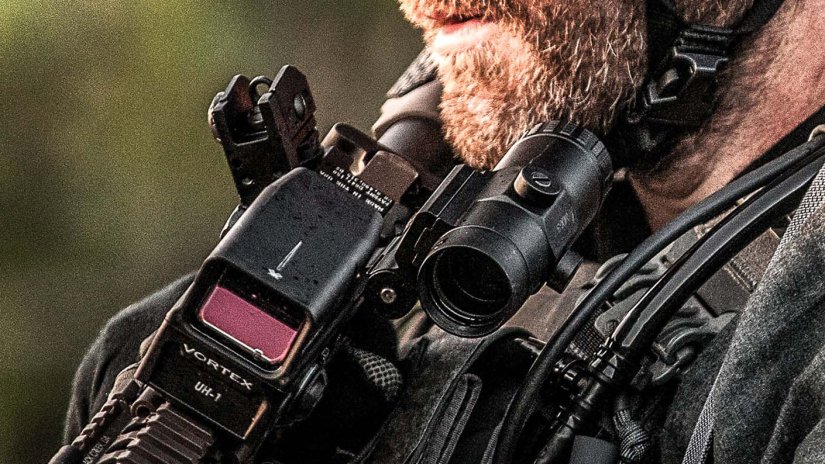

Cómo se instala un magnificador
Montaje: suele ser sobre carril Picatinny (normalmente con una base abatible o giratoria) para apartarlo en CQB. 
Altura: debe coincidir con la altura de tu punto rojo, pero en algunos modelos se intercalan espaciadores hasta coincidir con la línea de miras.
Zero: con el visor ya centrado, se corrige el magnificador (si dispone de clics) hasta que el punto permanece en el centro a la distancia elegida.

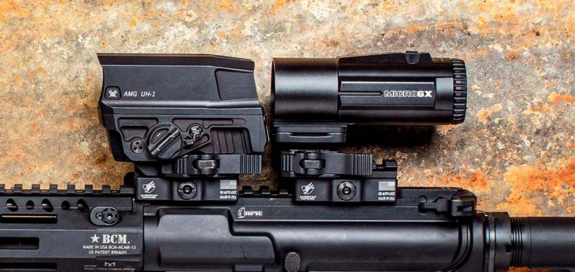

Principales tipos de magnificadores
Aumentos Ejemplos  Datos clave
Vortex Micro3x FOV amplio (7‑8 °); 110‑120 mm ojo
SIG Sauer Juliet4 Intermedio para carabina; 6.3 ° FOV
Sightmark 5x T-5 Más alcance sin crecer en peso
x6 Vortex Micro6x 3 ‑ 4 ° FOV; uso habitual a 300‑600 m
Tamaño de un magnificador
Estándar: 300‑400 g, 100‑120 mm de largo (G33, Juliet4).
Micro: ≤ 200 g y apenas 70‑90 mm (Vortex Micro3x/6x), sacrifican algo de eye‑relief a favor de compacidad.
