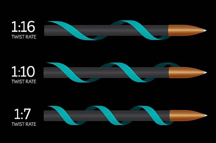

¿Qué es el twist rate (Paso de estría) y por qué importa?
El twist rate —también llamado paso de estría— describe cuánta distancia de cañón necesita una bala para dar una vuelta completa alrededor de su eje mientras avanza por él. Se escribe como en este ejemplo: 1:10” (la bala daría una vuelta completa por cada 10 pulgadas de cañón ≈ 254 mm).
A la hora de elegir, básicamente debemos tener en cuenta que:
● Paso de estría pequeño - Giro más rápido: estabiliza balas largas/pesadas.
● Paso de estría grande - Giro más lento: adecuado para balas cortas/ligeras.
Un giro correcto genera estabilidad giroscópica, mejora la precisión, reduce la deriva con viento y evita que el proyectil se descontrole.

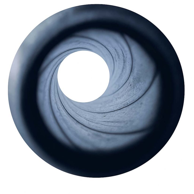

¿Cómo se mide el paso de estría de tu cañón?
Introduce una baqueta con un pasa trapos por la recámara. Marca la varilla en el punto de inicio y marca de nuevo cuando el estriado complete 360°. La distancia entre marcas es el twist rate de tu cañón.
