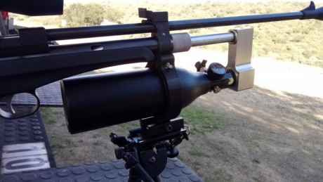

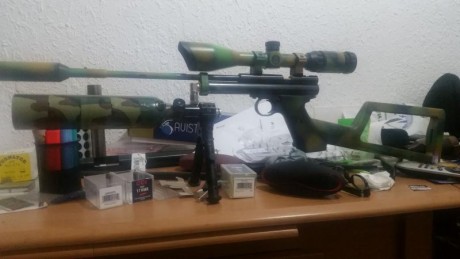

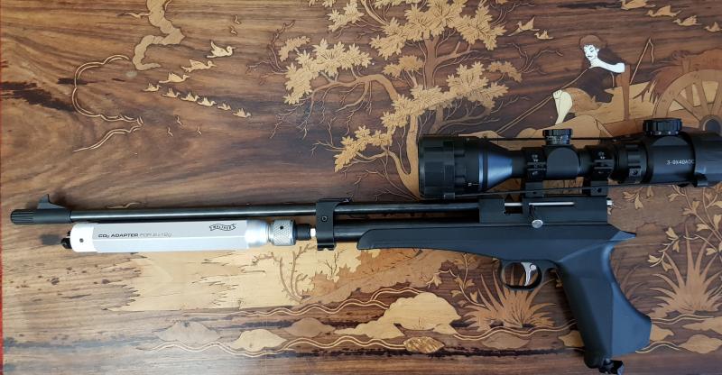

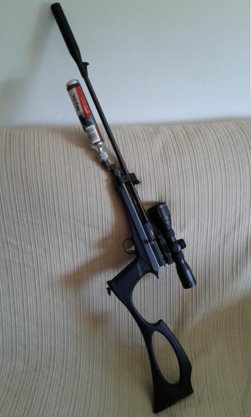

Hola Jabril, buenas noches. A tu consulta, te voy a colgar un par de fotos, no son mias, son del forero Kamel, que bien seguro que pudiera ser tu hombre para lo que buscas. Son modificaciones preparadas por él mismo, para la Stinger Ares, y colgadas en ese hilo, las cuales me he permitido la sinvergonzoneria (espero, ojalá no le importe) de robarselas para compartirlas contigo. Para mi, es de largo el mejor tuneador que tengo visto en este foro.

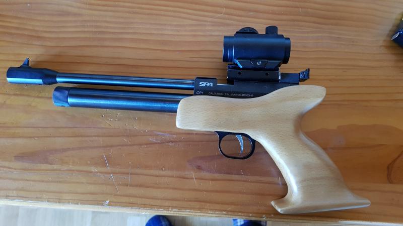

Hola JositoLeon, buenos dias, en primer lugar agradecer tu tiempo para enviar la información. En segundo lugar decirte que estoy totalmente de acuerdo contigo en lo que concierne a Kamel, sin duda alguna un maestro en el tuneo, esas fotos y otras suyas ya las vi hace tiempo, y la verdad merecen un "chapeau". Ocurre que esa pistola, efectivamente, es una Stinger Ares, con mecánica casi idéntica a la mía, pero con una diferencia posicional entre tubo y cañón, que a mi entender no permite adaptar la botella como en la primera foto, que es como yo quisiera, pues en la SPA el cañón está demasiado cerca del tubo que aloja la botellita, y la bocacha aun lo dificulta mas si cabe, así que esa proximidad es la que, a mi entender, no permite que la botella de 88 gramos esté puesta en la SPA donde se ve en la Stinger Ares de la primera foto. Lo que más se aproxima a la idea que tengo es el montaje de la última foto, pues en esta parece que la botella no está tan pegada al cañón. Adjunto una foto de la SPA donde se puede ver la proximidad del cañón al tubo

Bueno, pues se me acaba de ocurrir la posibilidad de que el adaptador entre botella y tubo fuera una U en horizontal que hiciera que la botella, en lugar de quedar como una prolongación del tubo, quedara debajo del citado tubo.
Volviendo a mi anterior post también imaginé que al ser el cañón corto, la botella sobresaldría exageradamente de la boca del cañón, por lo que la estética quedaría desastrosa.

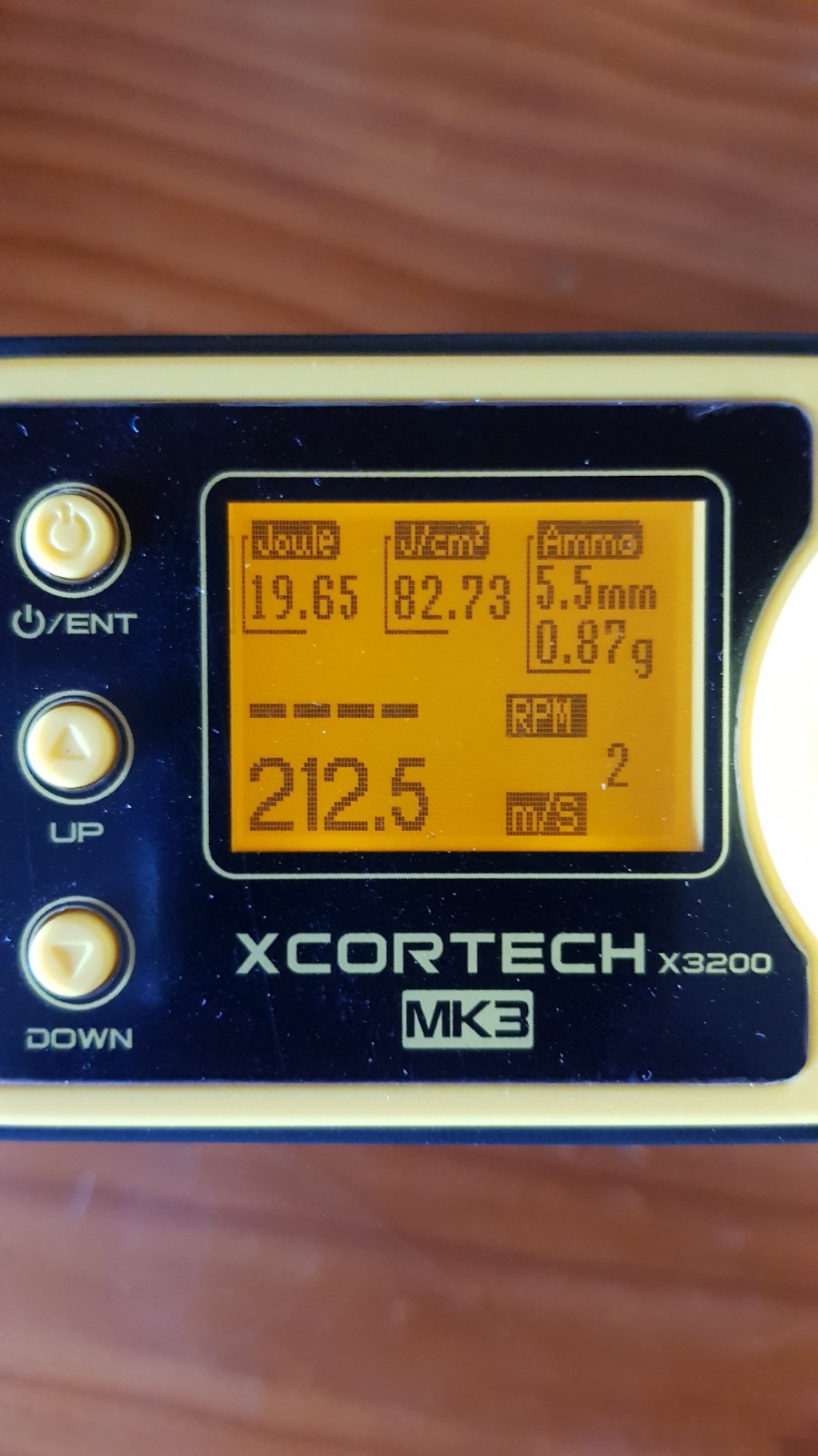

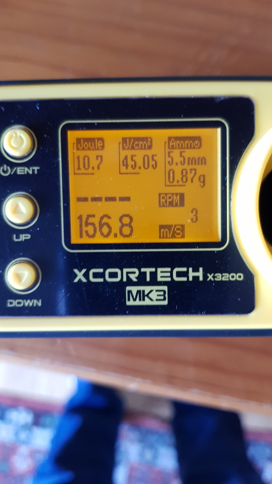

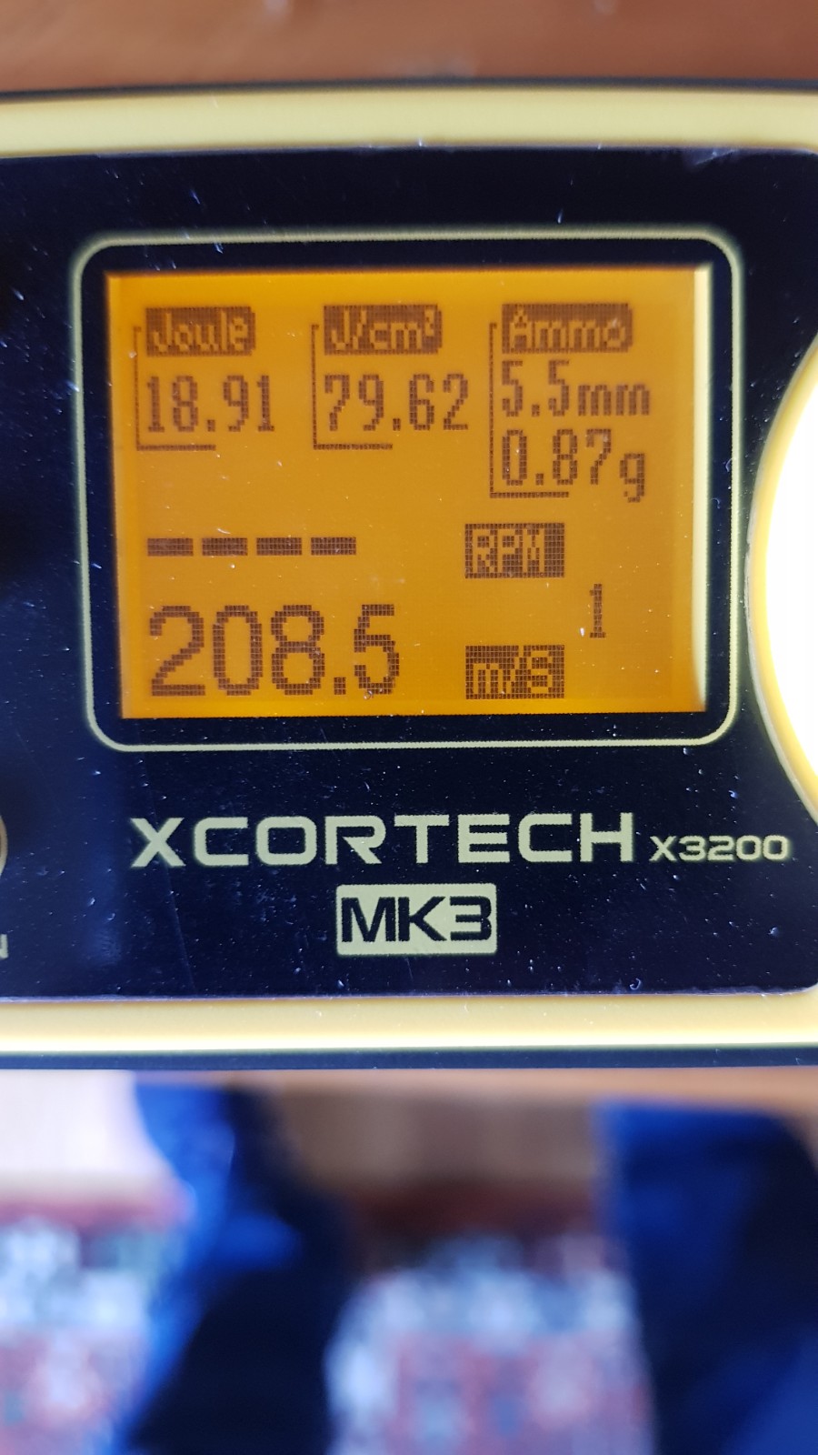

Hola, se ve que no es muy popular la realización de esta idea que se me ocurrió, aunque ya estoy dudando entre eso o bajar la potencia a la SPA CP1 calibre 5.5, pues después de hacerle múltiples mediciones he observado que en el disparo 28 ya comenzó a caer un par de cm y el disparo 30 ya se iba a casi 10 cm abajo, los balines usados son H&N sport de 0,87 gramos. Lo sorprendente fue la potencia que ofreció en el inicio de la capsula de co2 recién puesta, en el primer tiro leyó una potencia de 18,91 julios y una velocidad de 208,5 m/s, tuve que medir la potencia del segundo tiro para eliminar la duda de mal funcionamiento del cronógrafo, y no solo dio la del primero sino que la superó un poco 19,65 julios y una velocidad de 212,5 m/s, en el tercer disparo la potencia ya bajó a un nivel mas cercano a lo normal 10,7 julios y 156,8 m/s , el cuarto disparo 10,22 julios y 153.2 m/s , y en el quinto la lectura fue de 10,68 julios y 156,7 m/s , estuve casi cinco minutos sin tirar y tomé la sexta lectura 13,12 julios y 174,7 m/s , esto ya me dio la vuelta las neuronas y ya dejé de hacer mediciones, así que ¿como va a durar la botella de co2 más de 30 disparos con la potencia que se gasta esta CP1?. Tengo las fotos que hice para mostrárselas a un compañero de tiro, pues imaginé que no me creería :lol: , Inserto las fotos como ilustración del post
1ª foto, no obstante el nº de orden se ve en la parte inferior derecha de la pantallita del cronógrafo
