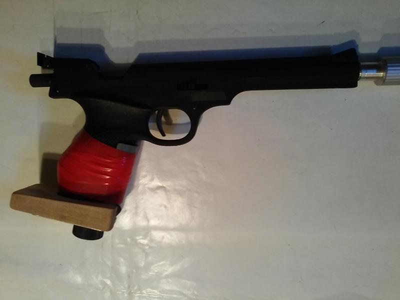

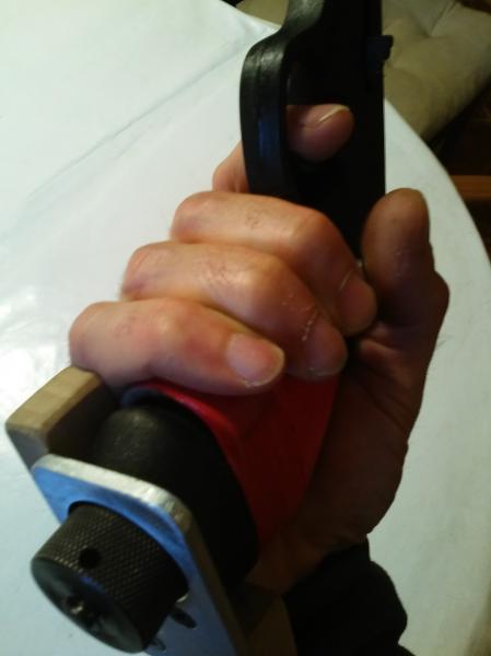

Ergonomizándola.
Hola Foreros!
Quiero haceros partícipe de las sensaciones que me ha transmitido este arma que he comprado 10
Hola Foreros!
Quiero haceros partícipe de las sensaciones que me ha transmitido este arma que he comprado 11
Hola Foreros!
Quiero haceros partícipe de las sensaciones que me ha transmitido este arma que he comprado 12

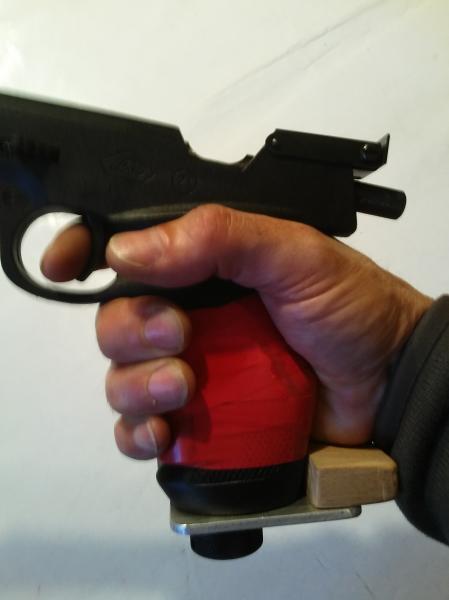

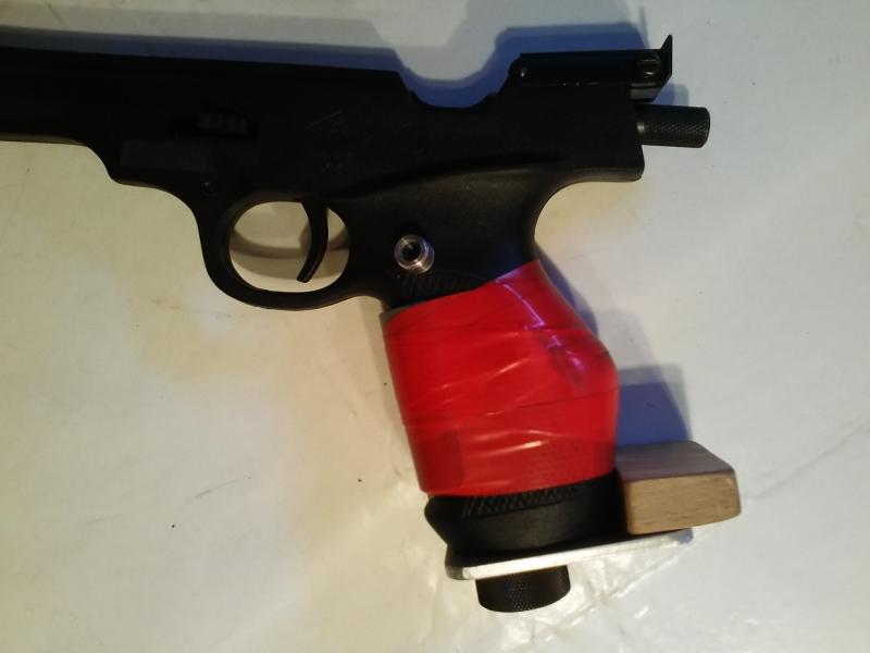

Mensajepor Abil » 18 May 2018 20:48

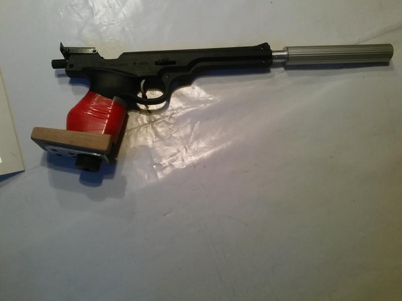

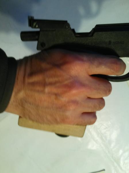

Mas fotos
Hola Foreros!
Quiero haceros partícipe de las sensaciones que me ha transmitido este arma que he comprado 20
Hola Foreros!
Quiero haceros partícipe de las sensaciones que me ha transmitido este arma que he comprado 21
Hola Foreros!
Quiero haceros partícipe de las sensaciones que me ha transmitido este arma que he comprado 22

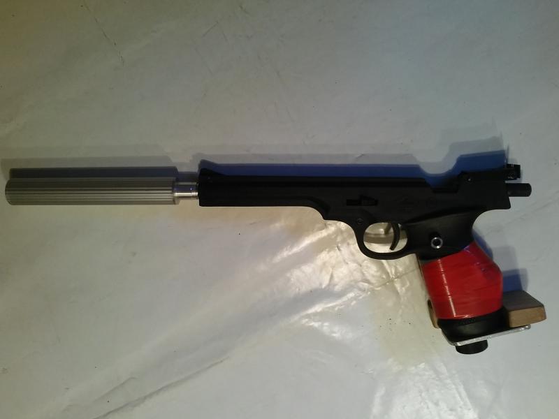

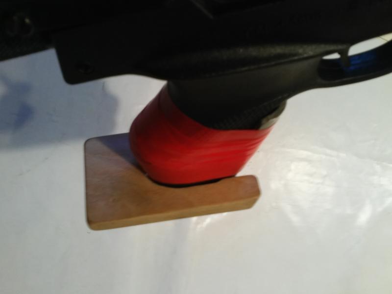

Mensajepor Abil » 18 May 2018 20:52

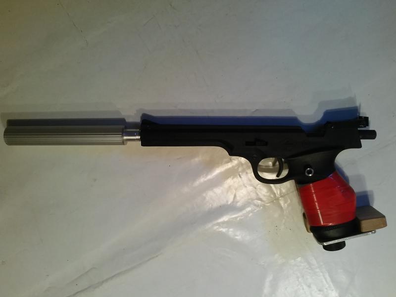

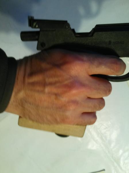

Últimas.
Hola Foreros!
Quiero haceros partícipe de las sensaciones que me ha transmitido este arma que he comprado 30
Hola Foreros!
Quiero haceros partícipe de las sensaciones que me ha transmitido este arma que he comprado 31
Hola Foreros!
Quiero haceros partícipe de las sensaciones que me ha transmitido este arma que he comprado 32

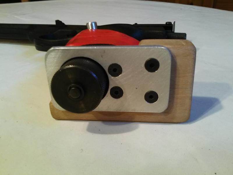

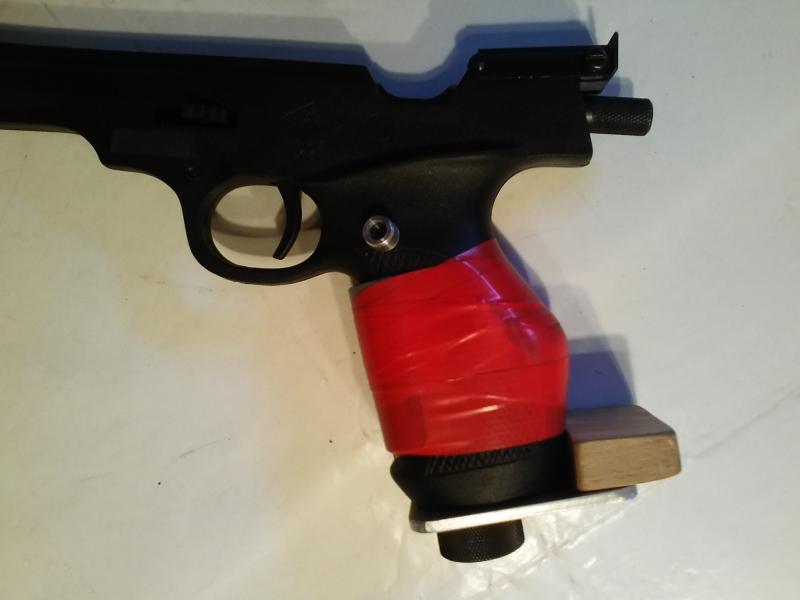

Compañero Albil, me encanta la solución de la talonera para la lov 21 que has adaptado.
¿Serías tan amable de explicar cómo has fijado la talonera a la base de la empuñadura?
Un saludo y gracias por tu aporte.

Mensajepor Abil » 15 Ago 2018 12:15
Kokono escribió:Compañero Albil, me encanta la solución de la talonera para la lov 21 que has adaptado.
En la foto que se ve la placa de aluminio desde abajo hay 4 tornillos allen de cabeza avellanada. Los dos mas cercanos al tapón (creo que son de M3) roscan en la empuñadura y sujetan la placa apretándola contra la base plana de la empuñadura. Los mas alejados del tapón (M4) sujetan la talonera roscando en la madera y apretándola contra la placa. La madera es dura no se si haya o encina. No recuerdo sin los tornillos son M3 y M4 o M4 y M5. En cuanto tenga ocasión confirmo madera y tornillos.
El espesor de la pared de la base de la empuñadura será de 3.00 o 3.50 mm. Poco pero suficiente para roscar. No hay que apretarlos con mucha alegría.

Mensajepor Abil » 15 Ago 2018 12:28
Me refiero a esta foto.
Hola Foreros!
Quiero haceros partícipe de las sensaciones que me ha transmitido este arma que he comprado 70

Mensajepor Abil » 17 Ago 2018 21:11
Los tornillos son de M4 los 4.
La madera es haya.
Espesor del alumino 4 mm.
Por supuesto hubo que taladrar y roscar la base de la empuñadura, marcando previamente presentando la placa taladrada.
Con la cinta roja sujeto un trozo de tubería de pvc en la parte anterior de la empuñadura para lograr que las segundas falanges queden perpendiculares al cañón. Es una prueba. No le veo ventaja notable.
