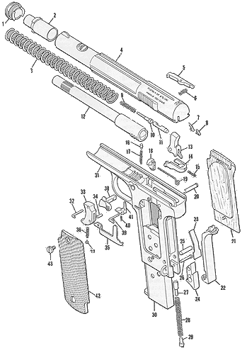

Este es el esquema explosivo.

El foro no defrauda nunca, muchas gracias a todos de nuevo. Os comento el porque de necesitar el plano. Ayer por la mañana en la galería observe que de dos cargadores , en 3 o 4 ocasiones la bala no entraba en su totalidad en recamara, este hecho no se si fue simple casualidad, igual no hice el grip bien al momento de recargarla o fue un síntoma de que algo iba a fallar. Y efectivamente fallo. Al apretar el disparador no se efectuó el disparo.En la mesa de tiro saco cargador , extraigo bala de la recámara y por pura casualidad veo un pasador que , obviamente ha caído de la pistola. . Gracias a vuestros planos , deduzco que es el número 19 de la última foto que pasa Fernando. El pasador de aguja percutor, creo recordar. . que se llama asi. Ahora entenderéis que quiero ese plano para saber donde va cada pieza que iré desmontando, creo que empezare por el conjunto aguja percutor a ver si me aclaro y encuentro el fallo y el porqué de que se cayera solito el pasador .

Solucionado !! El problema era que la aguja percutora se había partido. He podido solucionar el problema gracias al gran numero de recambios que el anterior propietario me regalo amablemente al venderme la pistola, a vuestras indicaciones y a un excelente canal , sobre toto para los que tenemos Astras puros, que he descubierto que se llama JACA. Muy recomendable
