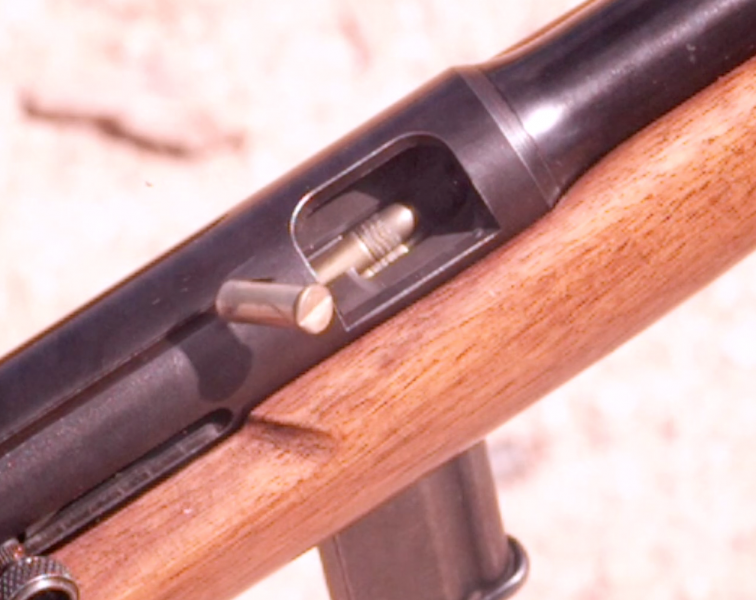

Por otro lado me ofrecen la Gevarm E1, más barata, además un familiar tenía una y le tengo cierto aprecio (aparte de tener un par de cargadores por casa).
Mi duda surge por que la Gevarm es del sistema "open bolt", que tira a cerrojo abierto y no sé si afectará mucho a la precisión, es muy sencilla y muy característica.

Hay una pequeña imprecisión respecto a las Gevarm, no sólo son de cerrojo abierto, sino que carecen de aguja percutora.
En el momento del disparo se cierra el cerrojo arrastrando un cartucho a la recámara y, en el momento final del cierre de ese cerrojo, la parte central del mismo que tiene forma de espolón en cuña, percute el cartucho del 22.
La única ventaja de ese tipo de cierre es que difícilmente fallará el pistón, ya que dobla literalmente la base del culote. Desde el punto de vista de la precisión es nefasto, ya que toda la inercia del cerrojo afecta al disparo.
Las armas de recámara abierta, también llamadas de cerrojo abierto, son aquellas en las que tras el disparo su cerrojo queda abierto y su recámara vacía. Al presionar el gatillo para un nuevo disparo, se produce la alimentación de la recámara con un nuevo cartucho, el cierre del mecanismo de acerrojamiento y el posterior disparo.
La mayor parte de armas del .22 semi son de cerrojo cerrado, sobre todo las más modernas. Este sistema era muy usado en armas tipo subfusil, aunque dotadas de aguja percutora, y se puede ver este sistema en armas civiles de empresas con historial de fabricación militar, como es el caso de la francesa Gevarm. La verdad es que en este caso, la ausencia de aguja da solución a muchos problemas de fallo de percusión de este calibre.

Eso pensaba yo, que la inercia del cerrojo moviéndose hacia delante cuando suelta el gatillo supongo que creará inercias tal y como en las carabinas de aire por pistón y muelle, que repercute en la precisión por el movimiento de las masas. Queda descartada la Gevarm.

La verdad es que para lo que quieres no te sirve, pero es "el mecanismo del botijo", ideal para un arma de supervivencia, un gatillo, una retención, una masa de inercia y un muelle.
Imposible que se rompa.
