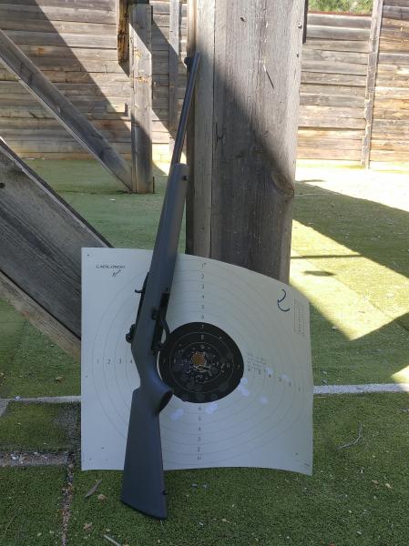

Precision_Shooter escribió:Una imagen...
¡No dispares más, que ya está muerto!
Buena diana, sí señor...

JJWinchester escribió:Precision_Shooter escribió:Una imagen...
¡No dispares más, que ya está muerto!![]()
Gracias!
