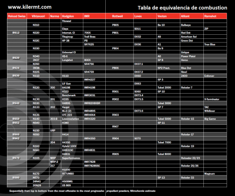

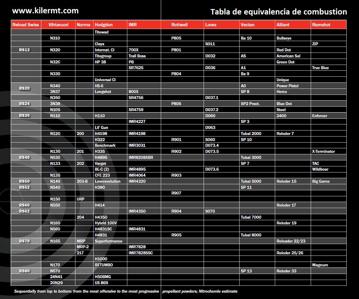

me lo pregunto
por que la tabla de equivalencia de polvoras
la polvora HODGDON H110 y la VIHTAVUORI N110
HODGDON H110 tanto para recargar arma corta o larga en calibre 44mag el minimo es de 23g y el maximo es de 24g de polvora
y la vihtavuori n110 los datos son de corta el minimo 20.4 g y maxima es de 22.1 de polvora
puntas de semibildada de 240g
se podria aunmentar la carga de la vihtavuori si riesgo ???

Hola,
¿Cómo te lo diría?
No.
La carga de un cartucho, para un peso de punta, es inherente al cartucho y no al arma que lo dispara.
Cuando un fabricante te marca un rango min/max, te está diciendo que el cartucho se va a comportar de manera adecuada en ese rango, con esa pólvora. Por debajo te podrá dar unos problemas y por encima otros.
El hecho de que un arma larga tenga mecanismos y piezas más robustas no quiere decir que deba ser sometida a excesos y salirse de ese rango; en general, hacerlo no tiene nada de "sin riesgo".
En cuanto a las tablas de equivalencia, son eso, de equivalencia y no de igualdad. Lo que marcan es que determinadas pólvoras están en un rango equivalente de vivacidad y por tanto de uso, pero no quieren en ningún momento decir que las pólvoras de rango equivalente sean sutituíbles entre sí en relación 1:1, habrá que hacer las pruebas y aproximaciones adecuadas, remitiéndose en cada caso a las tablas de cada fabricante, pero nunca la sustitución directa y mucho menos sobrepasar sus valores porque otra equivalente se pueda cargar con mayor cantidad de polvora.
Una cosa es que en un rifle de cerrojo puedas usar un cartucho con una carga calentita y en un arma corta ese mismo cartucho deba ser más conservador, y otra muy distinta que en cualquiera de los casos se puedan sobrepasar los rango de seguridad, y mucho menos porque otra pólvora equivalente se carga con más volúmen de la misma.
No olvidemos además la variabilidad de las pólvoras, de unas remesas a otras, lo que hace que esa tabla de equivalencia sea menos "equivalente" de lo previsto, con el paso del tiempo.
