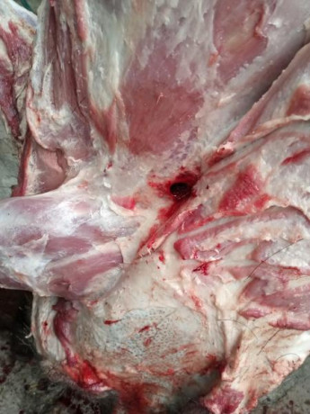

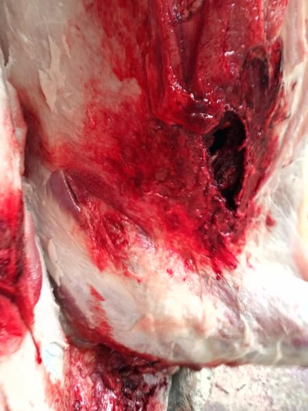

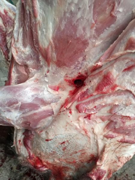

Re: Velocidad expansion
No sé si a los demás participantes les pueden molestar las imágenes.
De momento, la literatura.
Cazábamos el sábado con 38 puestos y cuatro rehalas. La mancha era mixta de sabinar y pinar, vecina de una vaquería y con ascenso hacia mi armada, La Serratilla, que es siempre el cierre. Mi puesto estaba en camino ascendente y era el último de la armada. La solana de enfrente daba por detrás a un barranco con pinar cerrado en umbría y a otro poco profundo delante de mí. El tiradero era amplio y abierto al ser sabinar. Aún tenía cuatro puestos en un llano alto, que me veían a su derecha. Yo ya había cazado varias veces en esa armada
Perpendicular a mi armada y abajo había otra, donde se empezaron a pegar tiros desde el primer momento. Al segundo tiroteo se les escapan y se meten en mi barranco, remontan y da la cara una jabalina, que al llegar al camino hace lo que hacen ellos, pararse un poco en el semáforo. No es que fuera un tiro hecho, pero se queda quieta un instante y estaba a plena vista de través a 35-40 metros. Un tiro seco de mi Sako 75 del .30-'06 y la Sierra GK HPBT impacta en su flanco derecho. Como siempre, si puedo, intento no dar en la cabeza del húmero. Veo que acusa el impacto y echa a correr ladera arriba al otro lado del camino. Espero a que se enfríen las cosas y una hora y pico después, aprovechando que pasa un coche de rebolloneros (qué cruz), me voy a ver.
Efectivamente, allí estaba el primer salpicón de sangre de pulmón. Lo primero que me llama la atención es que la sangre estaba a la izquierda de las huellas. El rastreo, muy fácil por la cantidad de sangre, y corto. En menos de 20 metros estaba, muerta.
Como la señora no quería más carne, que aún tiene, se la ofrezco a Mr 444, al que el trabajo permitió ir ese día. Cuando estaba acabando de aviarlo, ayudado por su hijo, me llamó para que viera los daños internos del tiro. Me conoce.
Hice unas foticos elocuentes.
JW.
JW.
From my cold, dead hands !!
En resumidas cuentas, el tiro le entró por la derecha justo tras la paletilla y salió por la izquierda. Eso no me había pasado nunca, y eso que la gorrina estaba gorda y la bala tenía que atravesar buena masa. Entró pasando limpiamente entre dos costillas, tocó sólo el pulmón, que dejó hecho polvo, y se deformó al tocar una costilla del otro lado. Salió dejando un agujero algo ovalado, puede que hecho en parte de bala y en parte de esquirlas de costilla.
Estimo la velocidad de impacto en unos 2800 fps.
JW.
JW.
Bueno, pues ahí van las fotos. Insisto en que lo más que he visto salir esa bala fue en un ciervo, que debía ser metralla y se vieron tres o cuatro agujeritos como si fueran perdigones. Aparte de eso, nunca he visto salida.
En el exterior.
W.
En el exterior.
W.
