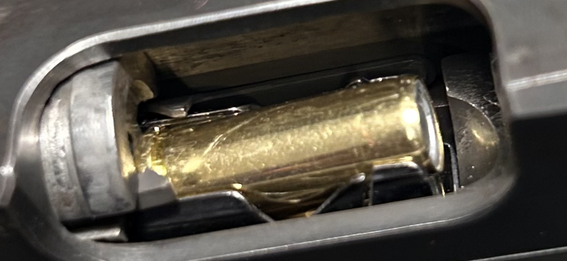

Estoy teniendo problemas con la alimentación de la GSP EXPERT 32. Especialmente en el primer cartucho…los demás van bien.
Hay veces que se queda en la rampa pero al mayors de veces se queda incluso antes de llegar a la primera rampa que hay más pequeña, como si el cartucho se quedara muy frenado en el cargador. Al segundo intento sí que entra.
He desmontado todo y limpiado todo a conciencia, incluso los dos cargadores por dentro, y además el problema es intermitente con los dos cargadores (desde que los limpié solo hay problema de alimenatcion en el primer cartucho.
Ya solo me queda pensar que son los muelles de los dos cargadores, o el muelle recuperador.
Alguien le ha pasado algo similar?
