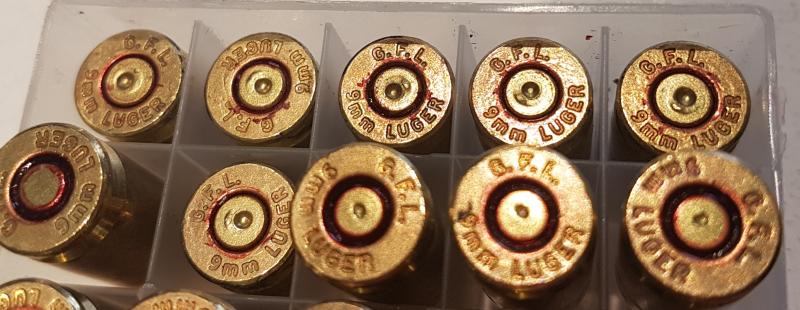

Os cuento mis penurias a ver si alguien puede ayudarme... desde hace un mes o así mi tanfo la mitad de las veces no pica los cartuchos con la suficiente fuerza y estos no estallan... adjunto foto
Los 3 cartuchos de abajo a la derecha no estallaron, la aguja no golpeó con suficiente fuerza.

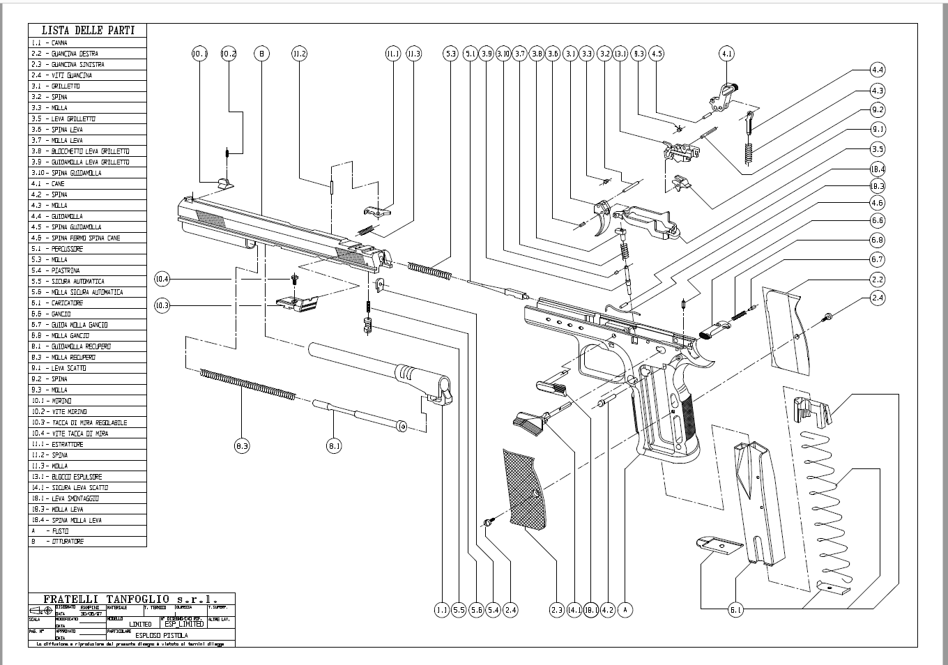

Como nadie te ha contestado, y vendí la mía hace años, sin el menor problema de funcionamiento, mira que el seguro de aguja percutora funcione bien (pieza 5.5), que su muelle este bien, y que la palanca del casete de disparo en el armazón, que eleve este pequeño pistón sin roces o atascos. Si todo esta aparentemente bien, compra una percutora nueva, que es poco dispendio, y nunca esta de mas. Verifica también la tensión del muelle real que empuja al martillo.

como comenta el compañero Manolosolo, si tu arma dispone de la pieza 5.5 y 5.6 (seguro de aguja y muelle seguro de aguja) puede que ese sea el problema. Quita esas dos piezas, monta la pistola y ves al campo con la misma municion. Haz diversas pruebas. Si pican todos los cartuchos ya sabes cual es el problema.
Que tipo de aguja tienes montada, es xtreme?.
En las tanfos suele pasar que el muelle del seguro de aguja (5.6) pierde eficacia y entonces el seguro de aguja (5.5) para la aguja percutora y por eso hay cartuchos que no te pican.

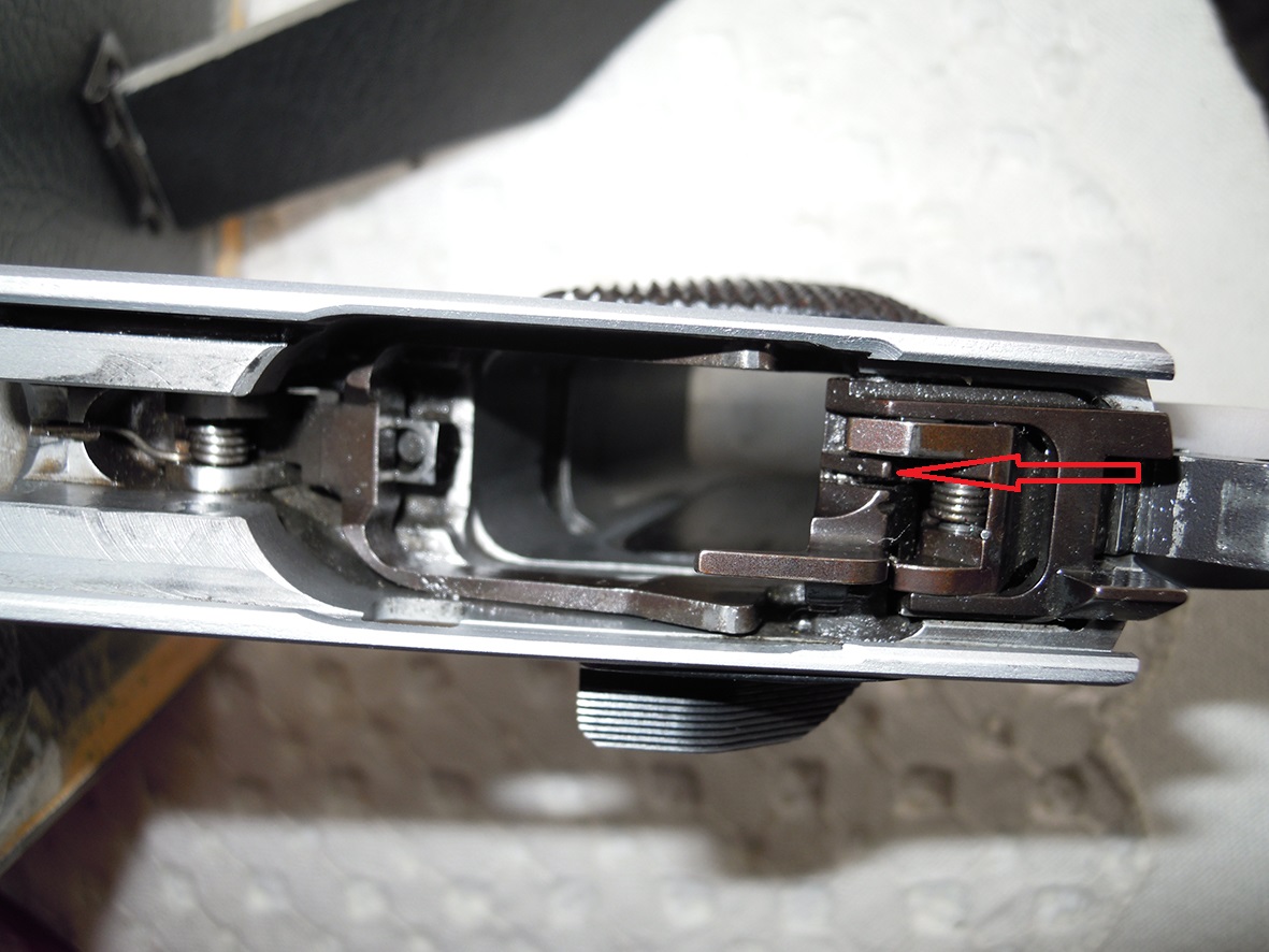

Te hablo de memoria, pues hace unos años que ya no tengo la Limited....
Si quitas la corredera, y empuñas con la mano la empuñadura, tiras del martillo hacia atrás, veras que por dentro de la corredera, donde esta el sistema de disparo, del lado derecho, atrás del todo, al apretar el disparador (sujetando el martillo para que no se abata), veras que una pequeña leva se levanta, y esta seria la que empujaría hacia arriba al pistón del seguro automático de aguja, desbloqueando la aguja. Si el pistón de la corredera no sube, no saldrá el disparo, pues la aguja esta bloqueada, aunque le golpee el martillo. Verifica, que esa pequeña leva sube al apretar el disparador, o no este rota, o desgastada, y no suba lo suficiente.
Para verificar el funcionamiento del seguro de percutora, con la corredera sacada, oprime hacia arriba el pistón por el interior de la corredera, y con un destornillador fino, empuja a la percutora desde atrás, como si la golpeara el martillo, debe moverse sin tocar ni rozar en nada y asomar la punta por el plano del cierre, si dejas de oprimir el pistón del seguro, y empujas la percutora con el destornillador, veras que la aguja esta bloqueada, signo de que funciona correctamente....
Verifica estos puntos....
De memoria, creo recordar, que la leva que debe subir al apretar el disparador, para accionar el pistón del seguro de la percutora, es la señalada por la flecha roja.
