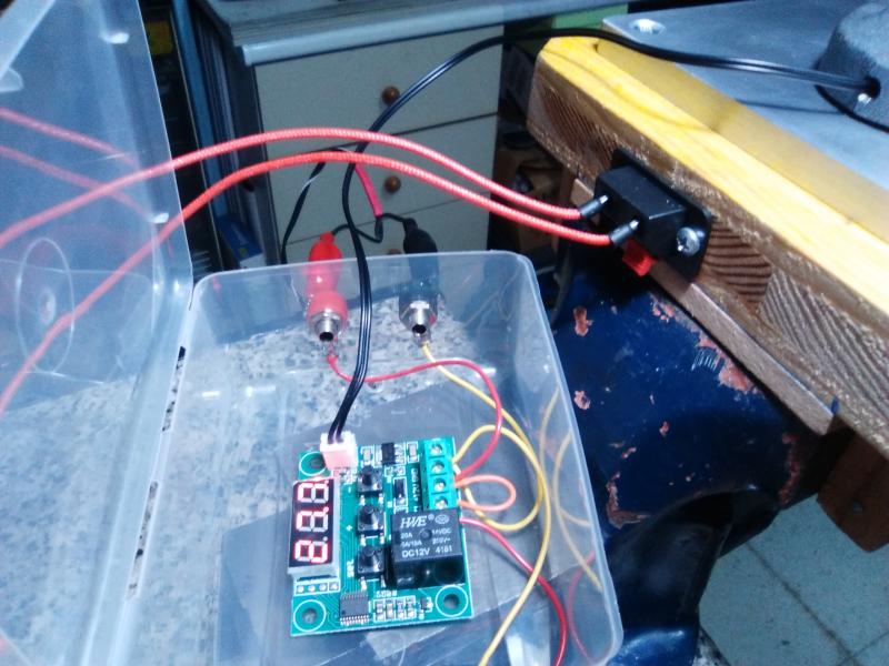

Hola compañero.
Ambos tipos de termostatos funcionan perfectamente a pesar de lo económicos que son.
Tengo una nueva variante que he realizado en la lyman 450 que tengo y me faltaba por convertir a 12 v y ponerle el termostato.
A falta de encontrar otra placa de aluminio para hacer el mismo montaje que antes he mostrado, se resume en no utilizar placa de aluminio, me explico:
A la hora de montar la recalibradora no se hace directamente sobre la mesa, sino sobre una peana de madera (una madera intermedia a modo de placa de aluminio), en esta madera hacemos el hueco necesario justo debajo de la maquina para colocar la resistencia, el mismo montaje que tenia esta maquina primitivamente con la resistencia de la pistola de cola caliente, consiste en sustituir la resistencia de la pistola por esta nueva de 12 voltios y en el pie de la maquina tal cual la venden ahora los de lyman para ponerle la resistencia lo que he hecho es hacerle un taladro de 4.5 mm para meter la sonda del termostato, no he querido hacerle al pie de la maquina también el taladro de la resistencia por que es de 6.5 mm y el pie tiene un grosor de 10 mm y sobra con hacerle un solo taladro, la resistencia en la madera para desmotarla cuando haga falta y poner la placa de aluminio cuando la encuentre.
Funciona perfectamente, yo diría que calienta mas rápido al no tener que calentar la placa de aluminio y mantiene mejor el calor al disiparse menos por ausencia de esta placa.
En cuanto consiga otra placa cambio el montaje por que me parece mas profesional con placa que sin ella, pero funcionar lo hace perfectamente sin ella.
No he sacado fotos por que ha sido una prueba, pero las hare para que lo veáis.
Quien tenga montada la maquina con la resistencia de la pistola de cola caliente que es de 220 v ac, en vez de este ultimo termostato de 12 v dc puede comprar el mismo pero en 220 (que existe en el mercado) para gobernar la resistencia de la pistola, aunque en este caso la alimentación del propio termostato si es a 12 v, por ello me decidí por ponerlo solo de 12 v tanto la propia alimentación de la resistencia como la del termostato y con la ventaja que la resistencia de 12 v es mas pequeña que la de 220 v para meterla donde queramos.

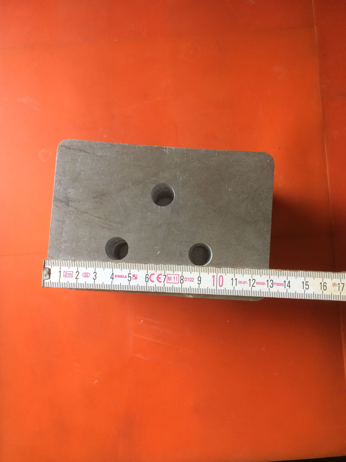

Placa calefactora para recalibradora rcbs/lyman
Bueno y buscando resistencias he encontrado esta con un termostato de 220 v y alimentación de 220v me ahorro fuente de alimentación y o transformadoras falta una placa que y no sería necesaria de
mucho grosor
mucho grosor

Re: Placa calefactora para recalibradora rcbs/lyman
esa placa mide 9x12,8 cm

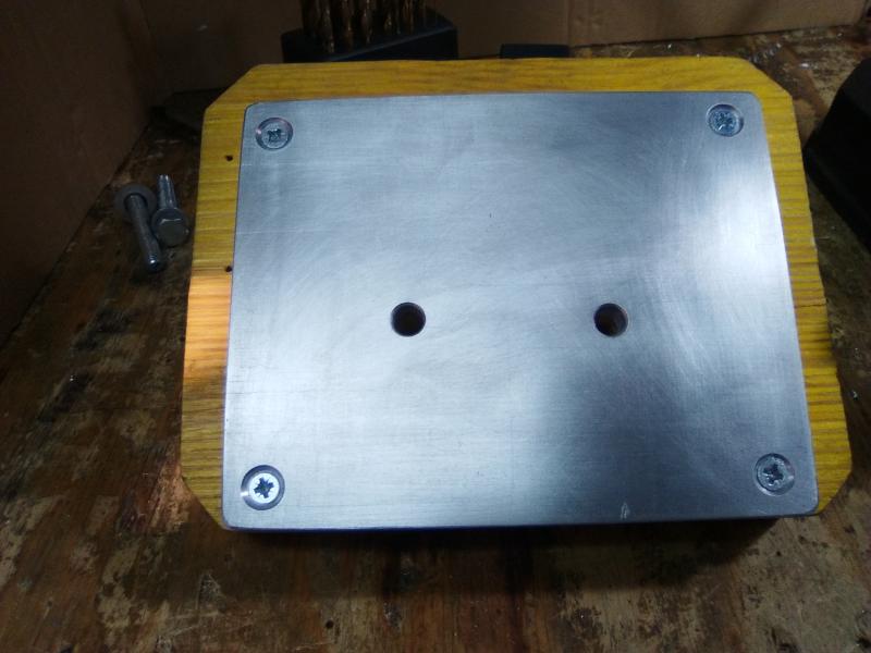

Buenas.
Te pongo unas fotos de la que he hecho esta tarde, al ser una placa delgada de 10 mm (es lo que he encontrado) no he puesto la resistencia (6mm) en ella misma sino por debajo, embutida en la madera (como tenia esta lyman 450 originariamente con la resistencia de la pistola de encolar) al tener el agujero mas grande de lo necesario ya hecho en la madera, y ser esta resistencia mas pequeña aun metiéndola en un trozo de perfil de aluminio para que se propague mejor el calor, lo que sobraba de hueco lo he rellenado con papel aluminio tal cual lo tenia antes y así llevaba funcionando unos 7 años con la resistencia de cola caliente y sin placa de aluminio sino la maquina directamente encima del agujero de la madera.
Este montaje sirve perfectamente para quien tiene problemas en encontrar la placa de aluminio, se pone la maquina encima de la resistencia y a recalibrar.
La sonda del termostato la he montado en el mismo pie de la maquina tal cual viene ahora de fabrica para meter la resistencia lyman, en mi caso al ser una maquina vieja de finales de los 60, le he hecho el agujero de 4.5mm para la sonda y funciona a la perfección.
Es otra opción.
Es otra opción.

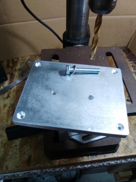

Mas fotos.
La salida de la resistencia va con una clavija de altavoz.

Buenas de nuevo a todos.
He encontrado una empresa que puede cortar placas de aluminio para hacer este invento.
El diseño y las medidas son las que estan en las fotos y valen perfectamente para instalar tanto la recalibradora lyman 450-4500 como las RCBS LAM I y II.
El precio que me han dado es 15 euros por placa mas el envio certificado, total 20 euros puesta en casa (peninsula).
Los 3 agujeros grandes que se ven no molestan para nada (vienen incluidos en el diseño de la placa que es para otro uso) para la instalación de las maquinas, yo las tengo asi instaladas, haciendole los agujeros tal cual se ve en la foto.
Las placas vienen sin los agujeros necesarios para instalar la maquina que sea, eso tendra que hecerselo cada uno, asi como el necesario para la resistencia (si es que la va a usar) y los de anclaje a la mesa, nada complicado ya que este alumnio es blando y se taladra muy bien.
Las fotos son mas esclarecedoras que todo este texto.
Si hay alguien interesado que me lo diga, hay 8 disponibles.
Cualquier duda me lo decis.
