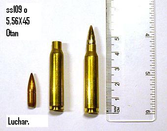

La velocidad, un dato importantisomo para los tiradores que verdaderamente quieren entender muchas cosas 00

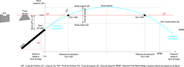

Mientras que la trayectoria del proyectil tiene la forma de una parábola asimétrica la línea de puntería es una recta que queda determinada por la alineación de los elementos de puntería. Ambas líneas, la trayectoria del proyectil y la línea de puntería, guardan una relación entre sí que determina la relación entre el PdP y el PdI y que varía con la distancia a la boca de fuego.
En el caso de un fusil o pistola la boca de fuego se encuentra por debajo de la línea de puntería, que será más o menos horizontal. En virtud del ángulo de tiro, definido por el ángulo de elevación del cañón del arma, normalmente la trayectoria del proyectil cortará la línea de puntería en dos ocasiones, en dos puntos diferentes, uno en la rama ascendente y otro en la rama descendente de la trayectoria, salvo que dicho punto coincida con la altura máxima de la trayectoria, en cuyo caso habrá un único punto de corte.
Teniendo esto en cuenta se pueden deducir varias cosas. En el momento de abandonar el cañón (a 0 m. de la boca de fuego) el PdI se encuentra por debajo del PdP. Pasada una cierta distancia se produce el primer corte entre la trayectoria y la línea de puntería (PdP = PdI). Más allá de dicho primer punto de corte el PdI sube con la distancia hasta llegar a los dos tercios de la trayectoria cuando el PdI se encontrará a la altura máxima. A partir de ahí el PdI empieza a caer con la distancia hasta que vuelve a cortar la línea de puntería (PdP = PdI). Más allá de dicha distancia el PdI continúa cayendo por debajo de la línea de puntería. A esas dos distancias a las que la trayectoria del proyectil corta la línea de puntería y, por tanto, el punto de puntería (PdP) coincide con el punto de impacto (PdI), es a las distancias a las que se colima, ajusta o pone a cero un arma (zero en inglés, supongo que porque la separación entre el PdP y el PdI es cero al coincidir ambos poco más o menos). Únicamente a esas dos distancias a las que se encuentran esos dos puntos de corte coincidirán el PdP y el PdI, que se irán separando a medida que varíe la distancia, lo que afectará irremediablemente a la corrección del tiro, salvo que se apliquen correcciones según la distancia, o bien compensando el lugar al que se apunta o bien ajustando los elementos de puntería con la distancia. En ambos casos habrá que saber la distancia a la que se está disparando así como las variaciones del PdI respecto al PdP, lo cual ni es fácil, ni es rápido, ni resulta realmente necesario si se tiene en cuenta el MPBR y se colima el arma a la distancia correspondiente.
Suponiendo que la velocidad inicial del proyectil es prácticamente constante para un mismo arma y munición, las trayectorias posibles del proyectil serán infinitas según el ángulo de elevación del arma, que determinará también el alcance máximo. Con un arma de fuego no se busca aquella trayectoria que ofrezca el máximo alcance sino aquella que ofrezca una mayor eficacia. Para evitar grandes variaciones entre el PdP y el PdI según la distancia al blanco o amenaza, y así intentar asegurar que el impacto se produce en la zona deseada sin tener que realizar ajustes sobre la marcha, se busca una trayectoria lo más plana y larga posible, es decir, que su altura máxima no exceda del límite superior de la zona de impacto deseada cuando el PdP se sitúa en el centro de dicha zona y que proporcione el mayor alcance posible antes de que el proyectil caiga por debajo del límite inferior de la zona de impacto deseada cuando el PdP se sitúa en el centro de dicha zona. Esa trayectoria se corresponderá con el MPBR o alcance máximo de impacto en el blanco, ya que mientras el PdP se mantenga en el centro de la zona de impacto deseada el PdI no estará más de una determinada distancia por arriba o por debajo del PdP.
Aunque la trayectoria correspondiente al MPBR o alcance máximo de impacto en el blanco podría calcularse experimentalmente, normalmente se calcula introduciendo los datos relativos a la munición (velocidad inicial del proyectil, coeficiente balístico, peso del proyectil, etc.), junto con el radio de la zona de impacto (que coincidirá con la altura máxima de la trayectoria), en un software balístico. Otro dato necesario para los cálculos es la altura de la línea de puntería respecto a la línea de tiro, que hará que varíen los resultados. El resultado obtenido indica el MPBR así como la variación del PdI respecto al PdP con la distancia y aquellas distancias (normalmente dos, una en la rama ascendente y otra en la rama descendente) a las que coinciden el PdI y el PdP, que serán las distancias a las que colimar el arma.
En el caso de un fusil de asalto normal en calibre 5’56 OTAN con munición normal la distancia de colimación más habitual y recomendada es la 50/200, que sin coincidir exactamente se acerca más o menos a la distancia de colimación para el MPBR. Para el fusil de asalto con la munición SS109 (estándar OTAN),adjunto foto, el MPBR es de 222 m. para una zona de impacto con un radio de 4 cm. (PdI ≈ -4 cm.) y la distancia de colimación exacta sería de 196 m. (PdI ≈ PdP). Con esos datos, a 50 m. de la boca de fuego el PdI se encontraría 0’1 cm. por debajo del PdP y a 200 m. 0’5 cm. por debajo, es decir, a 50 y 200 m. prácticamente coinciden el PdI y el PdP, de ahí la denominación 50/200 para esta colimación que se acerca bastante a la del MPBR. Esta distancia de colimación permite aprovechar de forma óptima y eficaz la capacidad del fusil y su munición, ya que el tirador no ha de preocuparse de la distancia al blanco y sólo ha de apuntar al centro de la zona de impactos deseada para que el PdI se encuentre no más de 4 cm. por encima o por debajo del PdP. Además, la munición SS109 pierde eficacia al perder velocidad debido a su menor fragmentación, que empieza a ser notable a partir de los 200 m.
Sigue......... :saluting-soldier:

A decir verdad, existe una primera parte de la trayectoria en la que el proyectil se encuentra fuera de la zona de impacto, por debajo de los 4 cm. de su borde inferior, ya que en el caso del HK G36 la altura de la línea de puntería respecto a la línea de tiro (eje del cañón) es de 7 cm. De esta forma, hasta pasados aproximadamente los primeros 20 m. de la trayectoria desde la boca de fuego, el PdI se encuentra más de 4 cm. por debajo del PdP. Esto habrá de ser tenido en cuenta por el tirador en el caso de necesitar un impacto más exacto, como puede ser cuando se requiera una incapacitación inmediata de una amenaza, mediante la colocación del impacto sobre el hipotálamo. Entonces tendrá que corregir el tiro sobre la marcha apuntando más alto, aproximadamente en la línea de separación del pelo y la frente.
En el caso de una pistola normal en calibre 9 Luger ,9X19, con munición normal el MPBR es de poco menos de 100 m. para una zona de impacto con un radio de 7’5 cm. (PdI ≈ -7’5 cm.) y las distancias a las que el PdI coincide con el PdP es de poco más de 6-7 m. en la rama ascendente y unos 75 m. en la rama descendente de la trayectoria. Sin embargo, la distancia de colimación más habitual con pistola es de 25 m., distancia a la que el PdI se encontrará unos 5 cm. por encima del PdP. De esta forma, sobre un blanco de tiro de precisión, como puede ser el blanco NRA B-8,,adjunto foto, al apuntar a la base del círculo negro los impactos se encontrarían en la zona central correspondiente al 10. La conclusión más evidente de estos datos es que no es necesario disparar alto para batir un blanco hasta una distancia de casi 100 m. Es más, a 50 m. el PdI se encuentra a unos 7 cm. por encima del PdP, así que habría que apuntar bajo, y no alto como se podría pensar inicialmente si se considera que el proyectil empieza a caer antes de lo que realmente lo hace. Esto se puede comprobar fácilmente de forma experimental en el campo de tiro.
Por otra parte, al trasladar a la realidad los datos obtenidos con el cálculo del MPBR no sólo habrá que tener en cuenta el radio de la zona de impactos utilizado en dicho cálculo (4 cm. en el caso del fusil y 7’5 cm. en el caso de la pistola) sino también la precisión de la combinación arma-munición de la que hablábamos al principio. De esta forma, al hipotético PdI hay que añadir un posible desvío de 5 cm. a 100 m. o 10 cm. a 200 m. en el caso de un fusil de asalto y 1 cm. a 10 m., 2’5 cm. a 25 m. o 5 cm. a 50 m. en el caso de una pistola. No obstante, en el combate con armas de fuego, si se considera como la zona de impactos deseada un círculo de 20 cm. de diámetro (centro de masas de una amenaza), el PdI se encontraría dentro de dicha zona mientras el PdP se encuentre en su centro.
En conclusión, y para finalizar, la balística exterior, y más concretamente la trayectoria del proyectil, va a determinar algunas cuestiones de las que el tirador ha de ser consciente, como la relación entre el PdP y el PdI, la distancia de colimación y el MPBR.
Gracias y un saludo a todos........ :saluting-soldier: :saluting-soldier: :saluting-soldier:

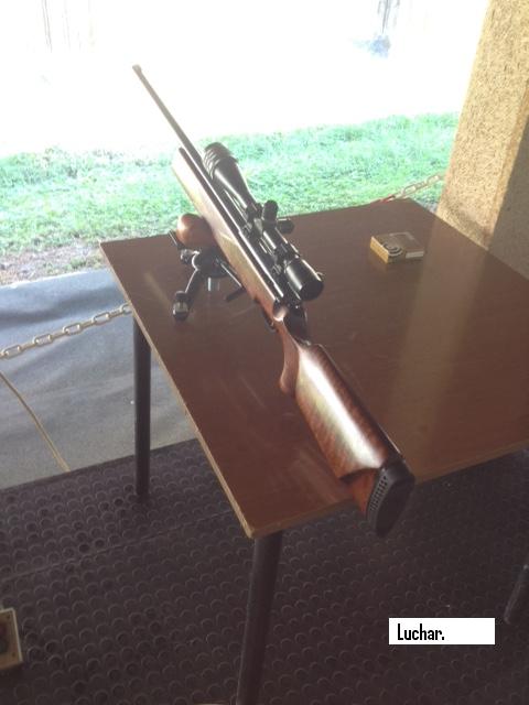

Aprovecho para poner dianas de hoy en el Campo de Tiro.

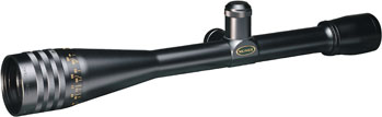

Carabina Anshutz Match 54.
Calibro 22 LR.
Canon 27,17 pollici.
Tiro Singolo.
Bolt Action.
Visore.
Weaver 24X40 1.8MOA

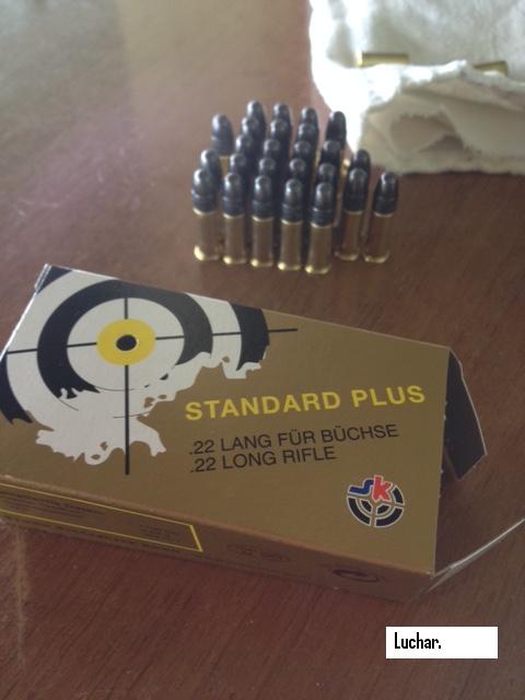

Municiones.
Lapua
Standard Plus 22 LR.
40 Grs.
Velocidad 325 m.s.
SubSonica.
Sigue...... :saluting-soldier: :saluting-soldier: :saluting-soldier:

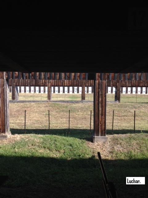

Dos secciones de 50 tiros a 50 mts.
Umidad. 60%
Viento. E. 13Km.H
Precion. 1.016 mb.
Sigue........ :saluting-soldier:
