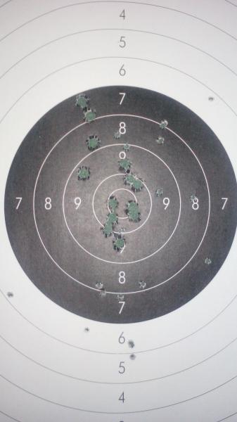

Tristan escribió:Lo que mas me ha sorprendido ha sido que en la diana se vean 7 impactos y en realidad son 11 los disparos.Pensaba que habia golpeado el tunel y estaban pegando fuera de la diana y no que estaba montando disparos.He probado con las maxis de Pedersoli y Lyman.Con la primera agrupa con menos carga que con la segunda,la clave es que la lyman pesa 245 gr y la pedersoli 270 gr.Es curioso tambien que recalibrando ambas a 451 con el mismo recalibrador la Pedersoli entra mucho mas suave que la Lyman.Lo hemos comprobado ademas con un compañero en su tryon y sucedía lo mismo.Un saludo
Estimado y buen amigo Tristan, yo no me meteria en maxis después de esa agrupación con bola y calepino. Complicadisimo de mejorar y encima gastas mas lomo con las maxi, yo personalmente lo tendría clarísimo. Evitas el emplome, limpieza entre tiros que ya se encarga el calepino. Todo ventajas cero... :wink:
Un abrazo
Tristan
Mensajes: 849
Registrado: 02 Dic 2013 19:12
Ubicación: Vizcaya
Re: EL TIRO A 50m...
Mensajepor Tristan » 16 Feb 2015 10:07
Perdona Buda,pero no he explicado bien.La buena agrupacion la he conseguido finalmente con la maxi de Pedersoli de 270 gr con 25 gr de 3fff y 18 gr de semola de trigo.Con la maxi de Lyman de 245 gr y con 30 gr de 3fff y 18 gr de semola agrupa algo menos y encima cuesta mas bajar la bala.Con bola de 445 y 27 gr de 3fff y 18 gr de semola la agrupacion es correcta pero no llega a lo de la maxi de Pedersoli.Esta claro que toca seguir probando con la bola ya que la maxi esta claro con que carga agrupa.Lo que mas me llama la atención es que como el rifle pesa tanto,al disparar con bola no tiene el mas minimo retroceso.Un saludo

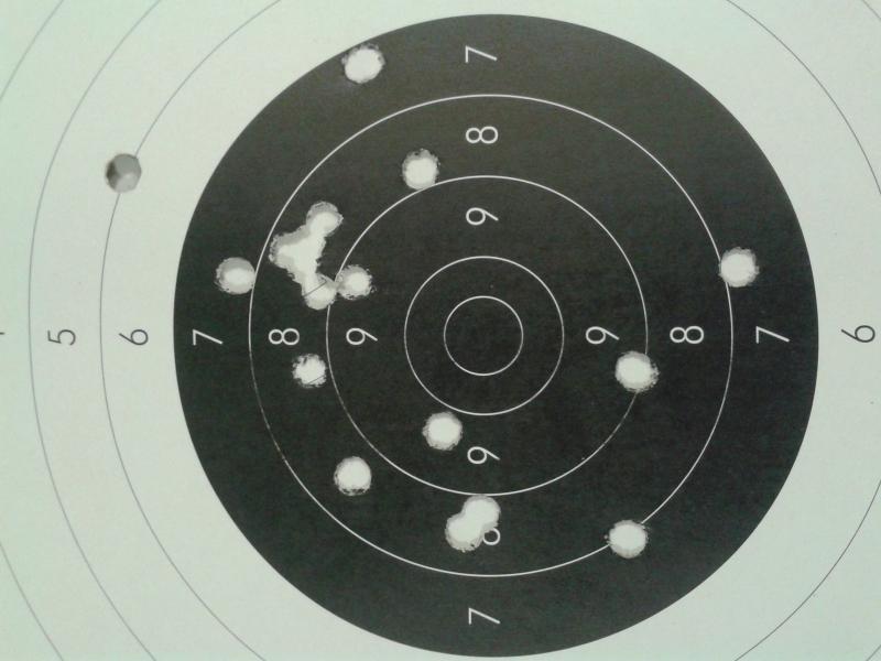

Otra semana pasada por agua y hoy sabado tocaba probar cosas.Agua a mares y niebla no son los mejores compañeros pero si sigo esperando llega agosto y sin pegar un tiro.De la primera diana ni hablo porque con suerte no he matado a nadie.Luego se ha disipado algo la niebla y a ratos se veia algo.He conseguido hacer un grupo pero sufriendo mucho.No distinguia el negro de la diana de la anilla del túnel,pese a lo adverso del tiempo me doy por satisfecho.He aumentado la semola hasta 22 gr,con 26 gr de 3fff y maxibala pedersoli de 452.Mañana no dan agua ,probare la misma carga.Los tres tiros sueltos de la diana permiten hacerse idea de lo dificil que era apuntar,son disparos apoyados.

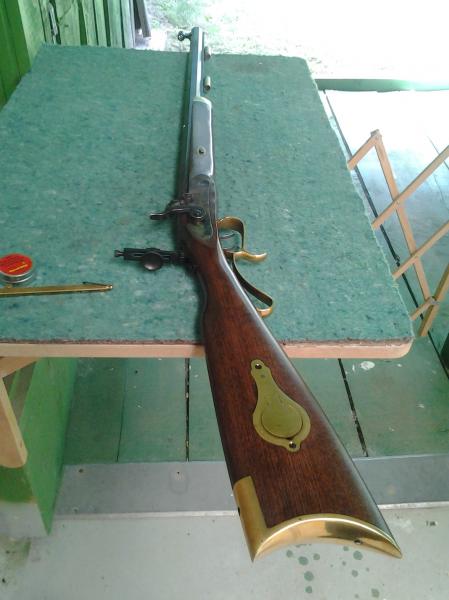

Bueno para ser el primer día de la temporada que tiro con avancarga no me puedo quejar, podía haber sido mejor pero, ya iremos progresando.
Los primeros cuatro disparos se van a la derecha y altos, el seis es una cantada que incluso pensé que había sido un tres.
Muevo el diópter un poco a la izquierda, pero me quedo corto, el que tengo se mueve a ojo de buen cubero. :mrgreen:
Tengo que mover un poco mas a la izquierda y bajar un poco el tiro. el diez y el nueve son tiros bajos, la agrupación está en el ocho a la una.

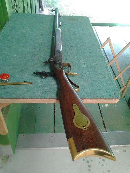

La tirada sin apoyo con 35gr FFF 10 de sémola de trigo y bola 440 con calepino, el arma un hawken woodsman de ardesa.

El woodsman de Ardesa es el rifle que mas da costando lo que cuesta.No haras cien puntos con el pero es sencillo de poner a tiro y se consiguen resultados mas que correctos en poco tiempo.Esta claro en la diana que el diopter no esta en su punto,pero con un pequeño toque y unos tiros mas el 90 lo tienes seguro.Ya nos contaras como te va en la tirada.Suerte y un saludo.

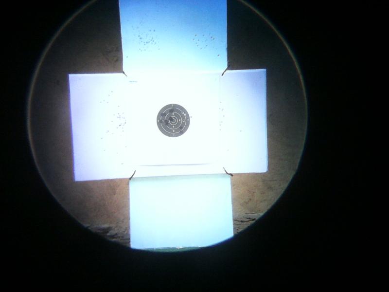

Por fin sale el sol en Bilbao.He probado con cargas mas altas de 30,33 y 35 gr de suiza del 2 y 18 gr de semola de trigo.No hago carrera,la dispersion de los disparos impresionante.Creo que esta maxibala no funciona con el waadtlander.He cambiado a bola con 30 de polvora y 18 de semola y bingo he hecho dos rotos en dos dianas diferentes del tamaño de un calepino.Luego he subido la carga tambien con bola y no agrupaba tan cerrado.El problema es que el diopter está bajado a tope y la bola agrupa alta.Puedo poner un tunel mas alto y solucionado.Existen otras posibilidades para bajar el disparo? Pongo 1ª diana,los disparos dispersos son de maxibala,el grupo con bola.Saludos.

Creo q tendras que poner un túnel mas alto si quieres tirar con bola, buena agrupación
