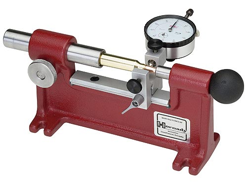

...Mucho no, muchísimo. Media décima deberia ser lo habitual, Cero para BR.
...Saludos.
PD: Te pego una foto del mejor útil para lo que tu persigues.

Muy buenas, refloto este hilo, que aunque hayáis tenido vuestros mas y vuestros menos, es un tema interesante, y no quiero abrir otro hilo.
Esta semana he adquirido el comprobador de concentricidad de hornady, y ayer ilusionado, me dispuse a comprobar un lote de munición recargada del .308 W que tenía preparada para este sábado. Recalibro solo de cuello, con un die de la marca lee, y asiento la punta con otro de la misma marca.
Metí el primer cartucho, y después de los ajustes necesarios para la correcta lectura, cual es mi sorpresa, que la aguja se mantiene dentro del hueco de entre 2 rayas. Extrañado, miro a ver cual es la escala real que marca el aparado, y me doy cuenta de que lo que me marca es entre 0.000 y 0.001, ¡ menos de una milésima de pulgada!!
Contento del resultado, repaso los 80 cartuchos que tenía preparados, y solo unos 3 de cada 10 cartuchos me daban un error superior al 0.002, estando la mayoría entre 0.000 y 0.001.
¿es una buena concentricidad esa cifra? ¿ se puede decir que mi die para asentar puntas de la marca lee asienta muy bien las puntas? Tengo que decir que el método que uso para asentar las puntas, consiste en 3 golpes de palanca, girando el cartucho un tercio de vuelta mas o menos antes de la 2º y la 3º palancada.
He medido un par de cartuchos de caza, federal, y me dieron un error de 0.003 como máximo. Las instrucciones del aparado marcan 0.003-0.002 como resultados aceptables.
Estoy algo confuso la verdad, creí que con esto mejoraría mis resultados, pero viendo que mis cartuchos ya estaban en una aceptable concentricidad.... me surge la duda de si he invertido bien mi dinero. Aunque la tranquilidad y la confianza que da el saber que todos los cartuchos que vas a usar en competición están concentricos, no se paga con dinero.

Mensajepor neronek » 01 Nov 2013 17:21
a ver peña, pongo mis impresiones
la concentricidad tiene mucho que ver, y poco que ver.
la concentricidad, si el proyectil toca estria, poco que ver, si encambio esta separado 2-3 mm, tiene mucho que ver.
he tirado, tocando estria con mas de 0.1 mm que seria 0.004", y no noto diferencia con las super-concentricas,y he tirado (muy pocos tiros) con una concentricidad total,con un vuelo libre largo y horroroso.
es decir, en esto del tiro de precision,influye todo, espesor del cuello, longitud, tipo de polvora, piston, vaina, y sobre todo y lo mas importante el proyectil que sea completamente concentrico, del mismo peso, de la misma longitud, y del mismo diametro (lo del proyectil si que influye, y de cojones).
tambien tenemos que darnos cuenta el tipo de paso que tiene el cañon, porque habra un monton de proyectiles que no estabilizara.
