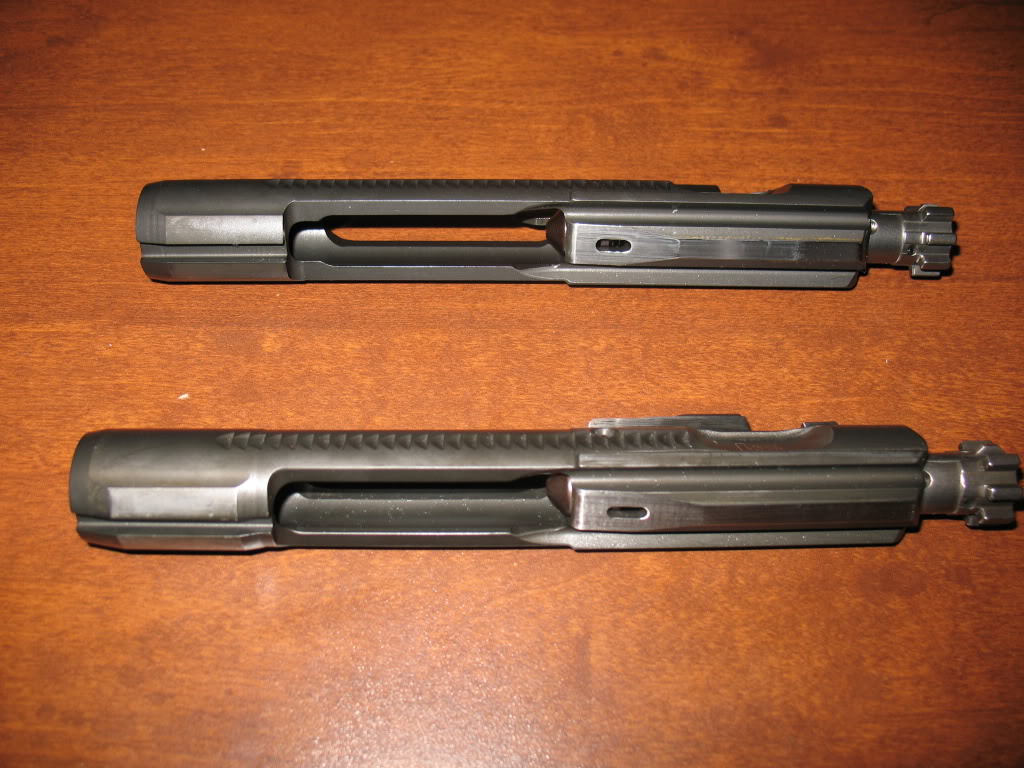

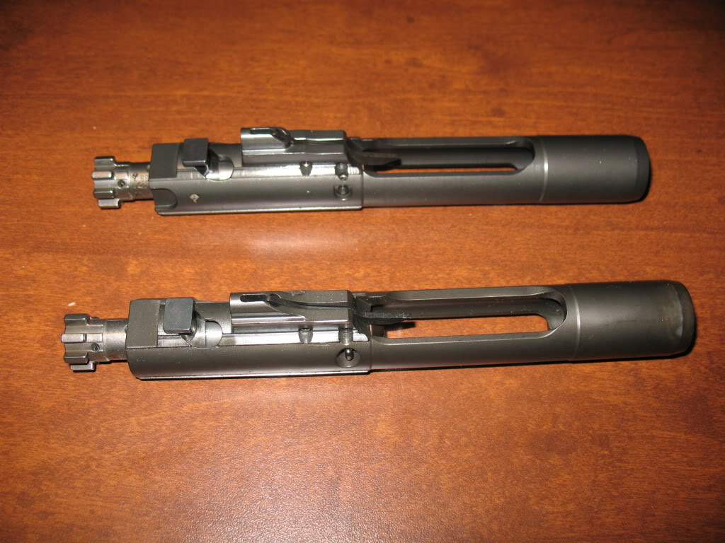

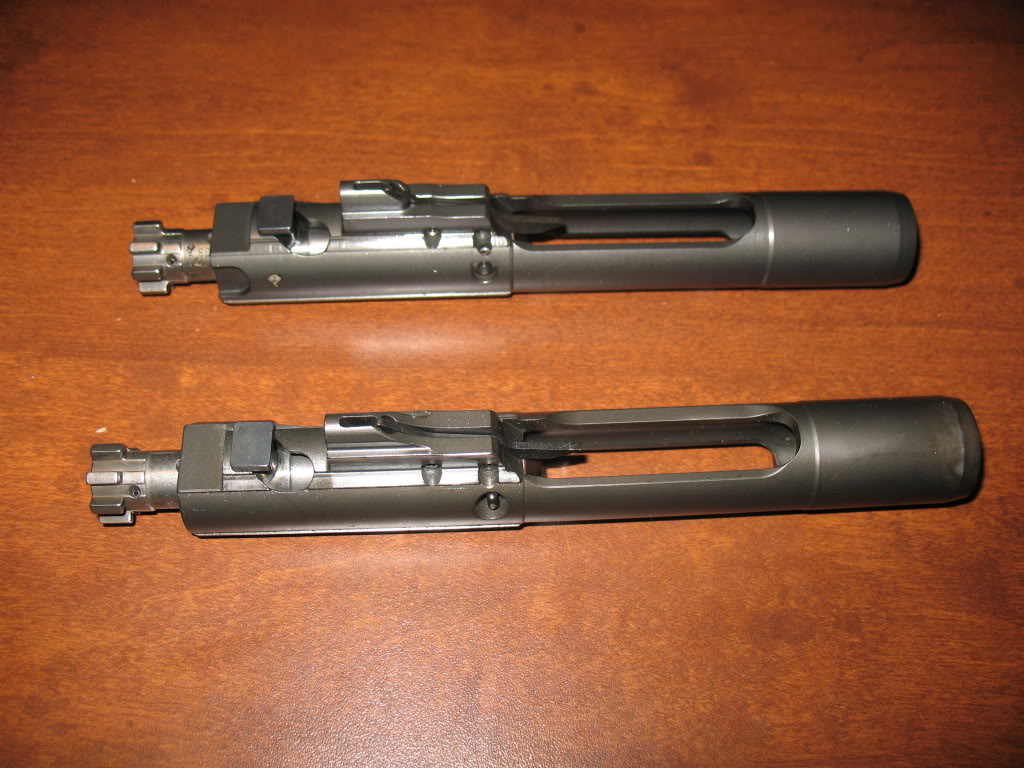

El grupo de cierre es casi idéntico, mismos materiales y tratamientos y controles de calidad, pero son diferentes para que no se puedan intercambiar uno con el otro.

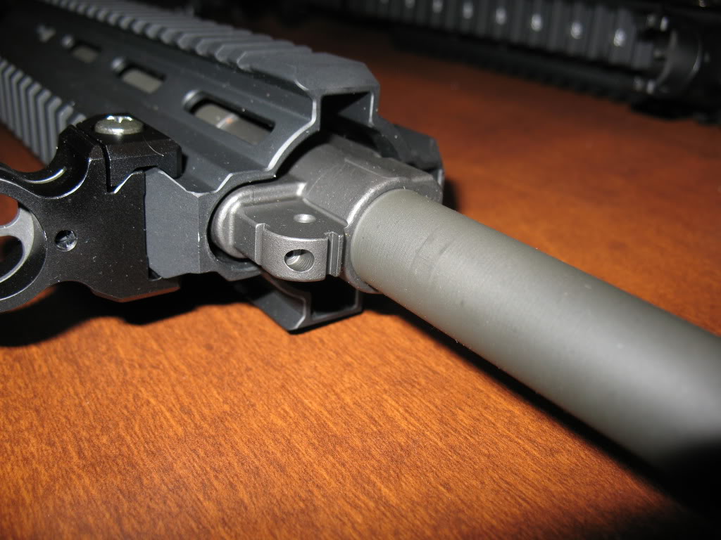

El cierre del MR lleva un rebaje en el lado izquierdo. La recamara del MR tiene esa forma delante del Barrel Extension para evitar que se puedan usar cierres de otros ARs.
MR arriba 416 abajo.

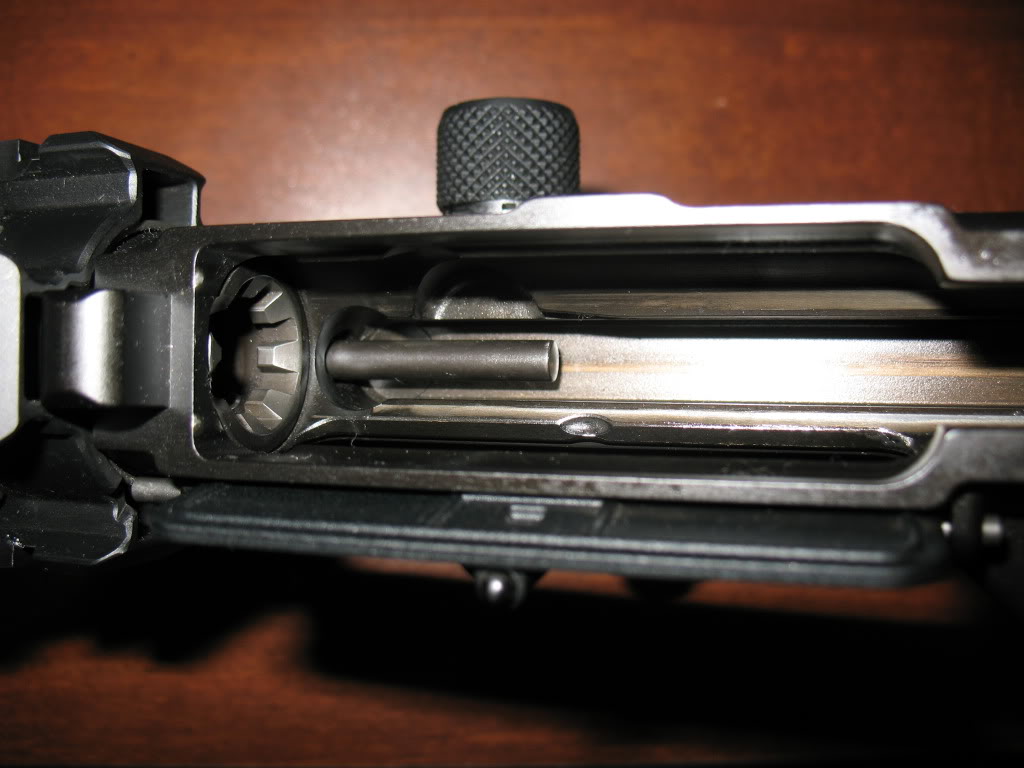

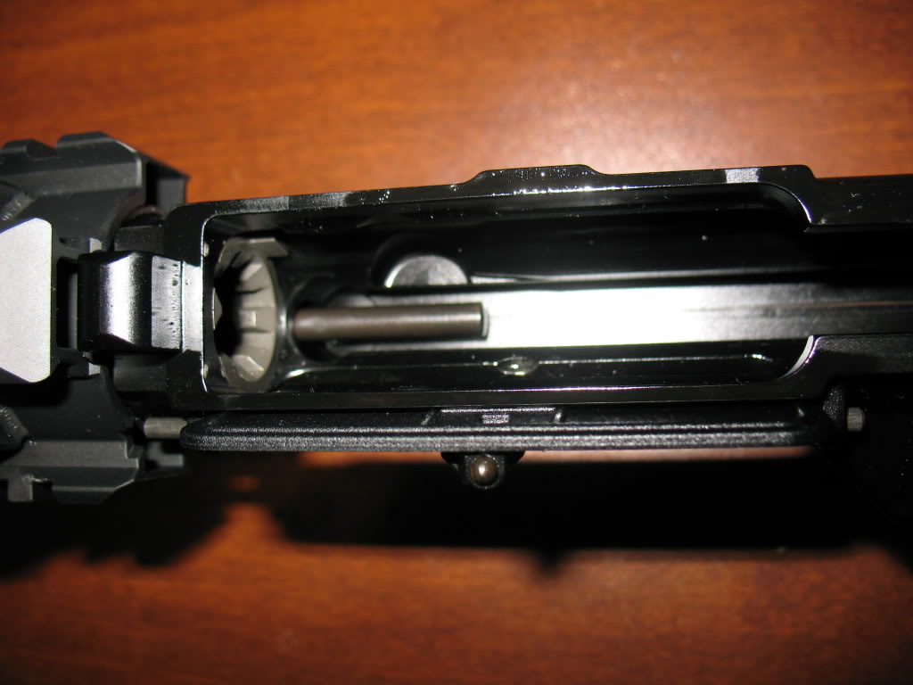

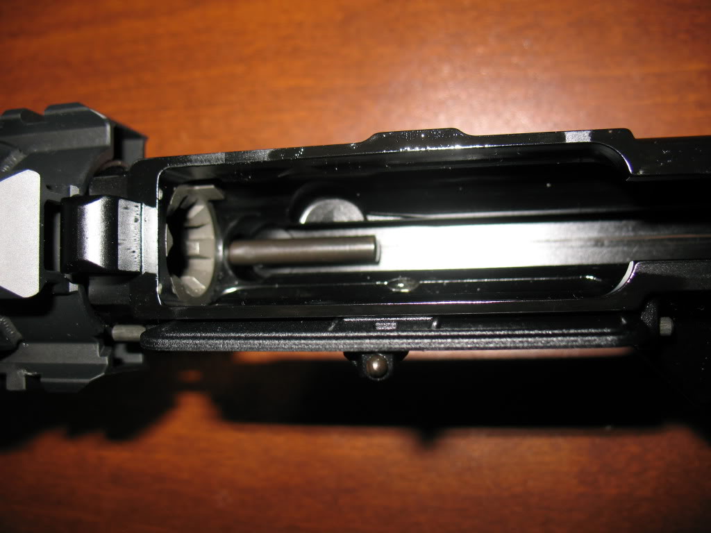

Los upper por su parte son idénticos, aunque los MR llevan un casquillo dentro de los agujeros para los pasadores especiales.
Como es de esperar la barrel extensión y el upper están correctamente ensamblados.
En el interior izquierdo Upper del MR se puede ver la parte que hace de tope a cualquier cierre que no sea MR.
MR556
HK 416
MR556
HK 416

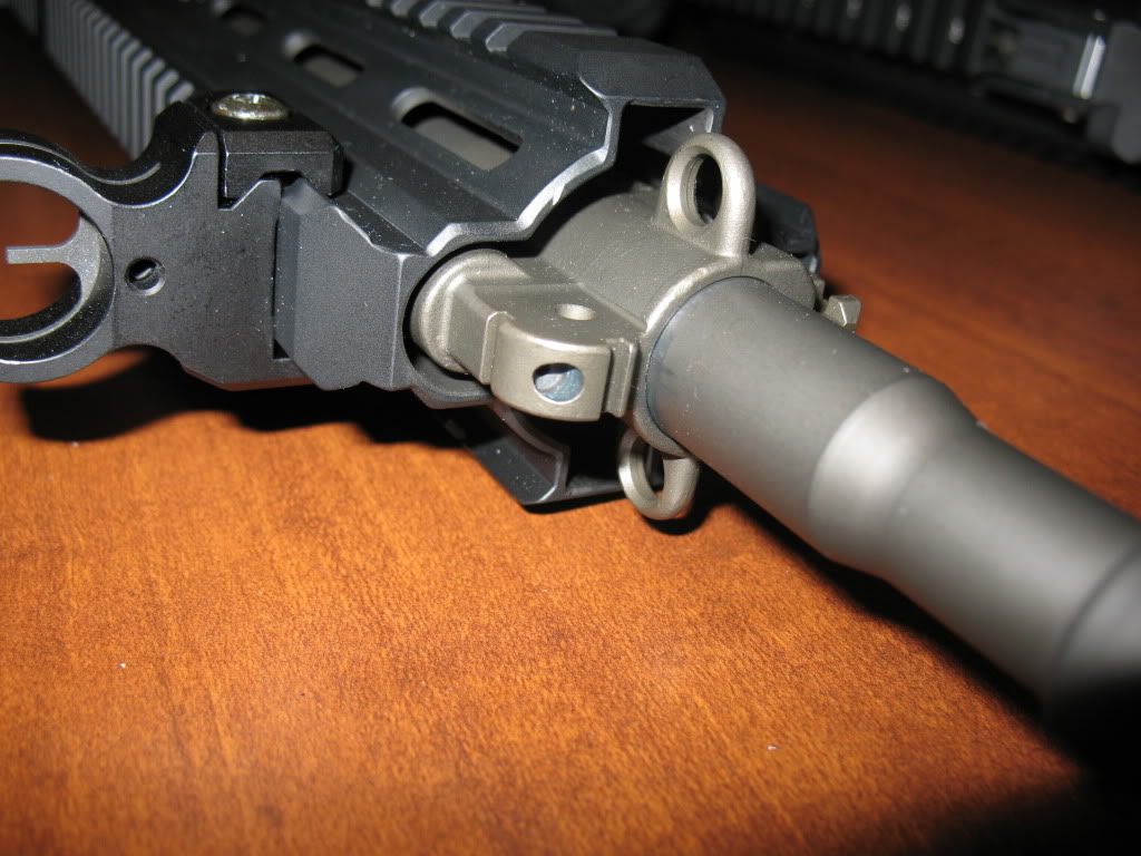

Tienen otras pequeñas diferencias, mientras el bloque militar tiene anillas para enganchar una correa, el civil no las tiene, seguramente porque no está diseñado para aguantar la torsión de una correa. Como ya hemos visto el bloque civil no lleva engarce bayoneta y es mucho más voluminoso.
MR556
HK 416
Como veis dos fusiles prácticamente idénticos tienen muchas diferencias, pero lo más importante es el material, tratamiento y controles de calidad del cañón. Casi, casi se puede decir que no tienen nada que ver uno con el otro, aunque por fuera se parezcan.
Entre el MR556 y el HK 416 hay muchas más diferencias que entre el HK G36 y el SL8, a pesar de que es estéticamente más parecido, mientras que el SL8 y el G36 se parecen bastante poco.
Curiosamente el MR223, que el la variante europea del MR556, si que lleva un cañón más parecido al militar al estar fabricado por completo en Alemania, aunque no lleva bocacha apagallama.
MR556
HK 416

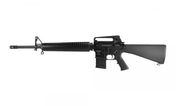

Muchachos, este es el que me gusta:
Oberland : OA-15 Classic Target .223Rem.
No sé cómo andará de calidades, la verdad. Tal vez podais decir algo más a tenor de lo que en este magnífico hilo estamos leyendo y aprendiendo. Pero tiene el look clásico que me gusta

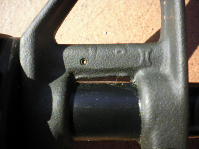

hola: familia como estais veo que aportando mas datos al tema jejejejee que por cierto aqui hay tema para rato rato jejejejje , no he puesto las fotos por que he estado fuera con el chaval en la copa del S.A.R el principe de asturias donde ha conseguido dos terceros puestos uno en carabina aire 3x15 y en carabina aire 40 en cadadete masculino , asi que mañana prometido que cuelgo la foto a ver si veo la dichosa f , de todas formas estoy muy contento con mi oberland y me gusta una barbaridad. un saludo : escuuby.
Re: COMO ESCOGER UN BUEN AR15
bueno ya tengo las fotos queria a verlas puesto ayer por la tarde pero no salieron bien y he tenido que esperar para hacerlas hoy por la mañana con el sol, yo no aprecio a saber si es una f, una i , o una r o una k jajajajajajajaj salen tres marcas ya me direis vosotros vuestra opinion , yo ya he cumplido a no ser que me mandeis otra cosa , un saludo : escuuby.
