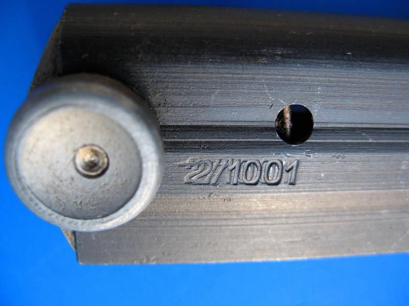

Ok para las fotos que dices, pero me haces también por favor unas con buena definición de las bases de los mismos, por donde deben de ir las numeraciones.
Ya con estas me va confirmando que el que tiene base con pasador tiene toda la pinta de ser de la VoPo (Policía de la RDA). Hacían cosas muy raras, y a menudo borraban todas las marcas y los repavonaban con un pavón horroroso, que tiene toda la pinta de ser este mismo. Lo extraño es que no lleve el "1001"; por ello es posible que sea un "fxo E37" de 1941 o de 1942, modificado y con todos los números borrados
La ventana donde engancha el cargador está o bien deformada o bien mal colocada, lo que explica que no te enganche. Si no te atreves, quizá un armero te resuelva el problema, pero NO TOQUES LA PIEZA DE RETENCIÓN EN EL ARMA !!!
Te adjunto imagen del marcaje de los cargadores de la RDA

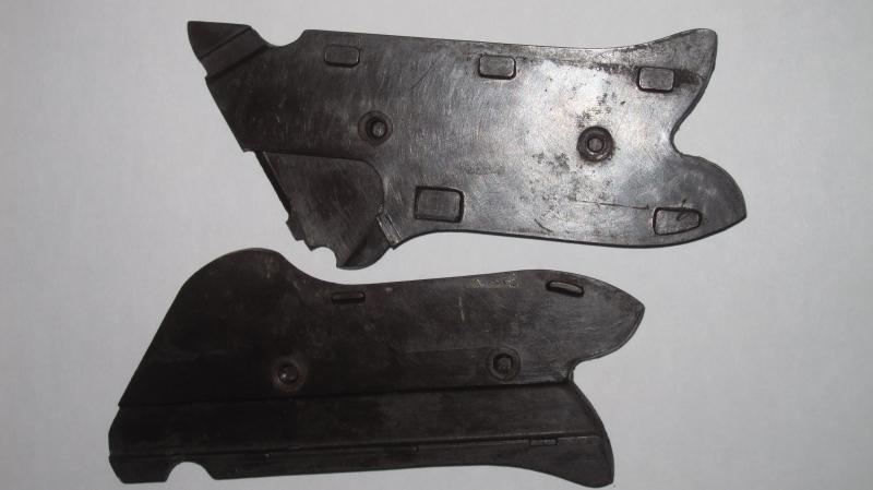

Después de una pequeña búsqueda, para volver al tema de estas cachas. Hay que saber que las P 08 Krieghoff, destinadas exclusivamente a la Luftwaffe, llevaban 3 tipos de cachas; unas de madera de nogal, otras de bakelita marrón rojizo, y otras de bakelita negra. Las de bakelita llevan en su interior 2 orificios con paso de rosca que permitían colocar unos tornillos para sacarlas de los moldes.
Juraría que el paso de rosca es el mismo que el de los tornillos de fijación de las cachas al armazón.
Las de nogal Krieghoff son diferentes de las de las DWM; su sección es trapezoidal, dando así al lateral de la empuñadura un aspecto plano, cuando en las P08 de DWM, o Mauser, la sección de la empuñadura es más redondeada.
Las de bakelita marrón son de 2 tipos.
Las Ritzmann, que son de un color mucho más rojizo que éstas, y además llevan en su interior el logotipo HRS (Hermann Ritzmann & Sohne), y el Nº 8964, cuyo significado se desconoce. Se dejaron de usar en 1936.
Las de bakelita marrón más bastas. Estas no fueron hechas en los mismos moldes que las Ritzmann, y no llevan ninguna inscripción en su interior.
Aparecieron en 1935, y son frecuentes en las Krieghoff de 1936. Se usaron de 1937 hasta finales de 1939. Cuando Mauser sacó las de bakelita negras, en 1940, las marrones se dejaron de fabricar.
El color es mucho más marrón que las HRS.
Las de bakelita negra son de un material derivado del carbón, cuando las marrones proceden del petroleo. Al escasear este, se decidieron por las negras, de las que existen 3 tipos. Existen al menos 6 variaciones en funcion de la posición de los orificios roscados de la cara interna.
Tienen muchos problemas de ajuste y el paso del tiempo no les beneficia en nada.
Para volver a estas que presenta el compañero, parecen ser del tipo marrón basto, al no tener marcajes en su interior. de haber sido unas Ritzmann, valdrían una pasta. De todas formas, son con bastante probabilidad unas cachas de Krieghoff, salvo que exista alguna imitación, lo que ignoro, pero como hay de todo en la viña del señor....
Arriba: las negras
Medio: marcajes de las Ritzmann
Abajo: Ritzmann caras internas
