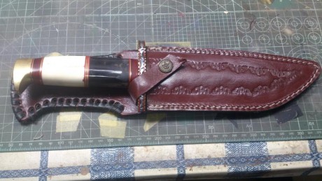

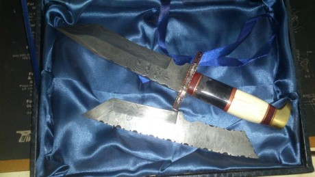

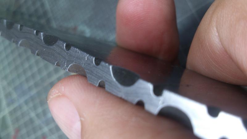

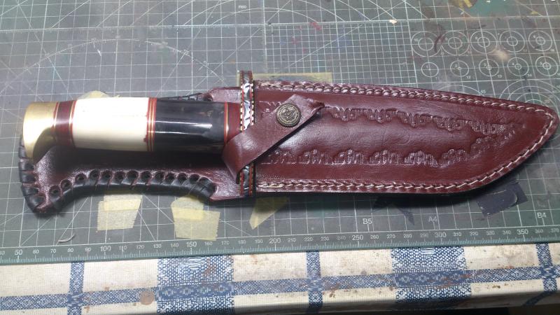

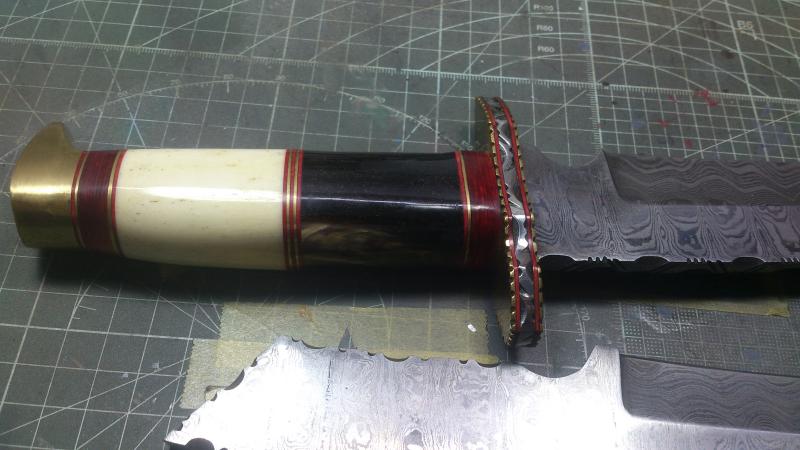

Pues los tengo guardados y empiezan a oxidarse (antes los tenia expuestos, hasta que nació la peque) así que he decidido venderlos y que alguien que los aprecie los pueda disfrutar. Uno de ellos tiene funda y el otro no, ya que haste la empuñadura está damasquinada.
50 euros cada uno y si se quedan los dos regalo la "caja expositor" de la foto
Están en Valencia para el que los quiera ver o recoger en mano, sino portes a medias (que no tengo ni idea de lo que valdrán)
O si alguien quiere fotos detalladas que me lo diga y se las paso.

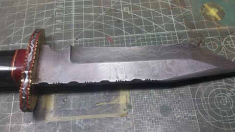

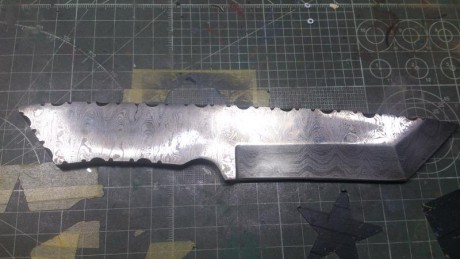

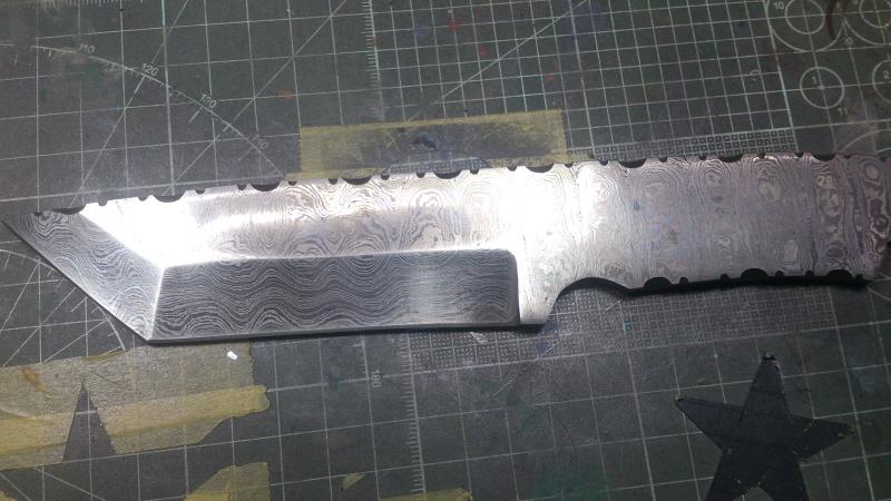

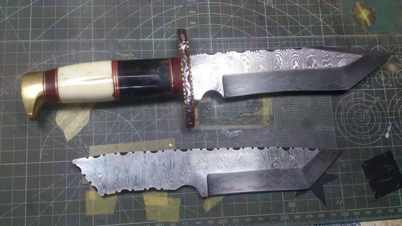

Mas fotos

Alguna mas....

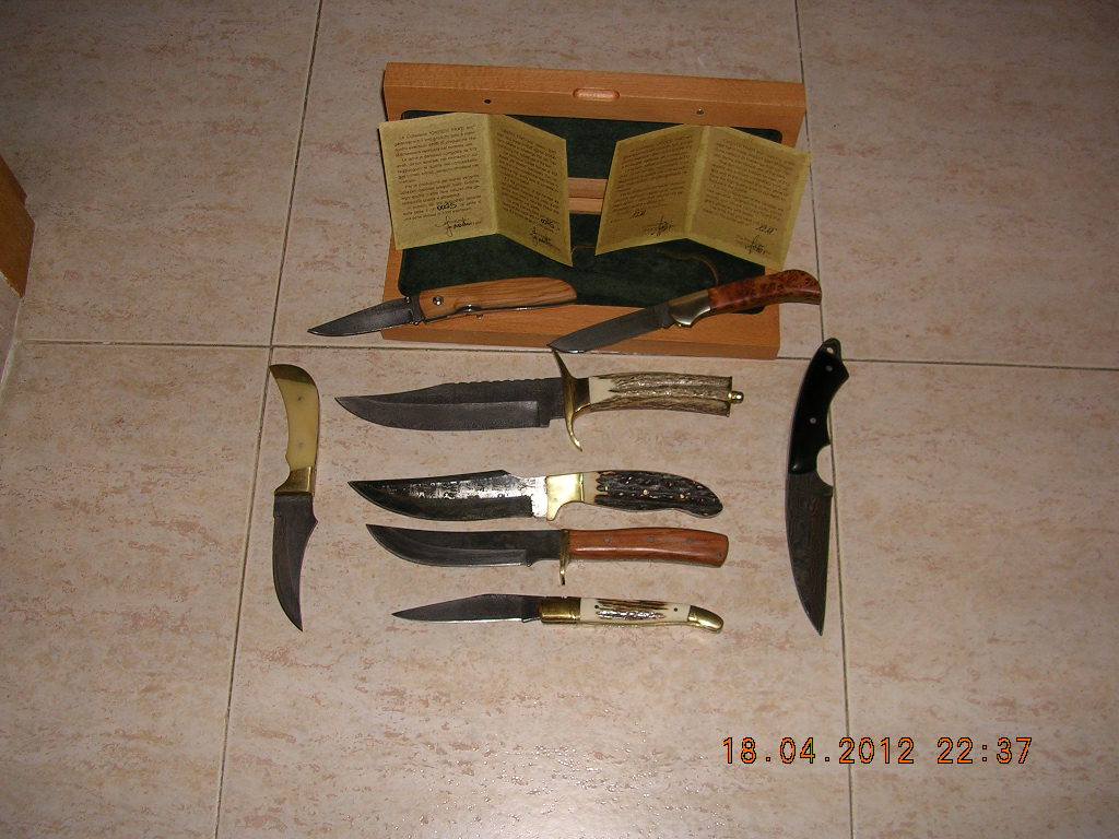

Monteso escribió:Muy bonitos
Solo decirte que no son damasquinados; son Acero de Damasco. El damasquinado es una técnica diferente
Así es, tengo unos cuantos , de la foto 4 son irlandeses y uno Damasco (Siria) el de la derecha, dos navajas FOX ORESTE FRATI de 512 capas martilladas a mano y una Laguiole también martillada a mano

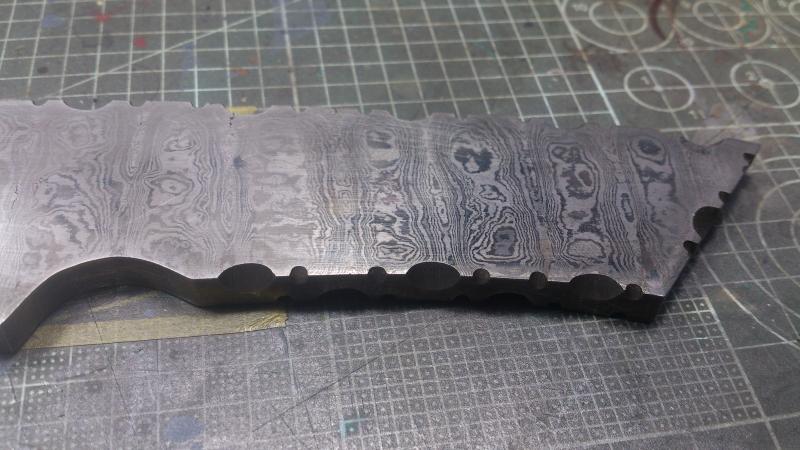

Pues hombre, ya que pides opinion, te diré que algo caros, te la voy a fundamentar:
De un tiempo a esta parte es facil ver damascos artesanales y mas industriales, el proceso del acero de damasco y su revelado pese a ser muy antiguo, se redescubrió por decirlo asi relativamente hace poco tiempo, se descubrió cómo hacerlo y además sus principios cientificos. Despues de esta introducción-rollo paso a explicar lo de caros; el mercado Pakistaní descubriò como abaratar costes usando para ello aceros bastante pobres y débiles pero que oxidan bien y hacen un revelado bonito, ojo tambien los hay de calidad. Estos Damascos son muy caracteristicos, tienen patrones bonitos y bastante negros y les hacen unos fileworks en los lomos y guardas, ademas de tener las cachas con materiales como hueso de camello (o similar) y cosas asi y las fundas de piel fina y baratuna de "fantasia" si te fijas, tus cuchillos casan bastante bien con la descripcion por lo que creo que son de origen Paki y aunque no puedo determinar la dureza del acero, creo por tanto que no son excesivamente buenos, es mi opinion. Espero no fastidiarte mucho con ella. Un saludo
Re: Vendo dos Bowie en acero de Damasco
No hombre no me fastidias nada.
De todas formas son mas de adorno/exposicion que funcionales...
Los rebajaré de 90 a 70euros cada uno
Y otra cosa, si no se ve ese patron oscuro significa que son de calidad? o aún así tampoco te puedes fiar?
Usted podrá tener todo el dinero del mundo, pero hay algo que nunca podrá comprar...
Un dinosaurio
Hommer Simpson
Un dinosaurio
Hommer Simpson
- Monteso
- .300 Win Mag
- Mensajes: 1281
- Registrado: 29 Abr 2011 12:54
- Ubicación: Baessa
No te puedes fiar. El color negro lo da la oxidacion de un material (puede ser acero o hierro) y el color "acero" se da por un acero (este si) que tiene menos contenido en carbono que el otro material, con lo que aguanta la oxidacion mejor (se oxida menos o nada) al ser sumergido el cuchillo en un acido debil. Una manera de averiguar si son o no acero los dos materiales y la calidad del mismo es por su dureza con un medidor. A partir de 57-58 HRC ya tienes un buen cuchillo. Hay que medir tanto en el patron oscuro como en el claro, porque no van a tener la misma dureza al ser materiales distintos.
