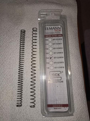

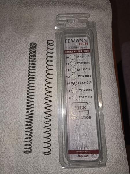

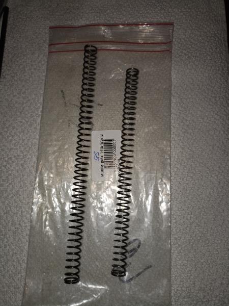

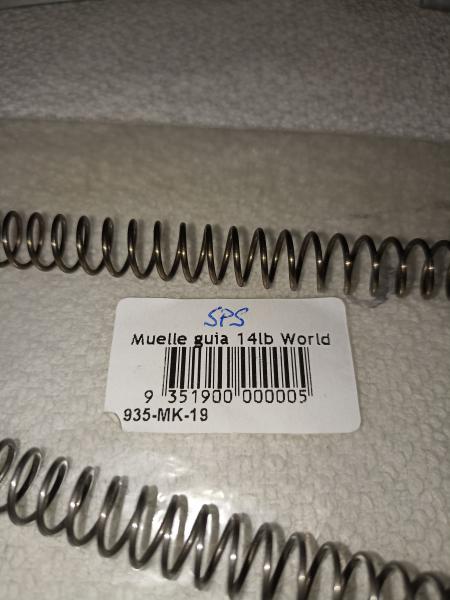

Hoy con más tiempo, he probado un muelle de SPS, es muy parecido al que trae de casa la S&W y le va bien, ahora pongo unas fotos.

-En la primera foto referencia del muelle SPS
-En la segunda foto comparativa del muelle original S&W de 12 lbs, (el corto), con el SPS de 14 lbs (el más largo).
-En la tercera foto comparativa del muelle original con un Eemann Tech para Glock de 14lbs.
Ambos muelles van bien, un saludo.
