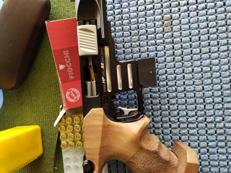

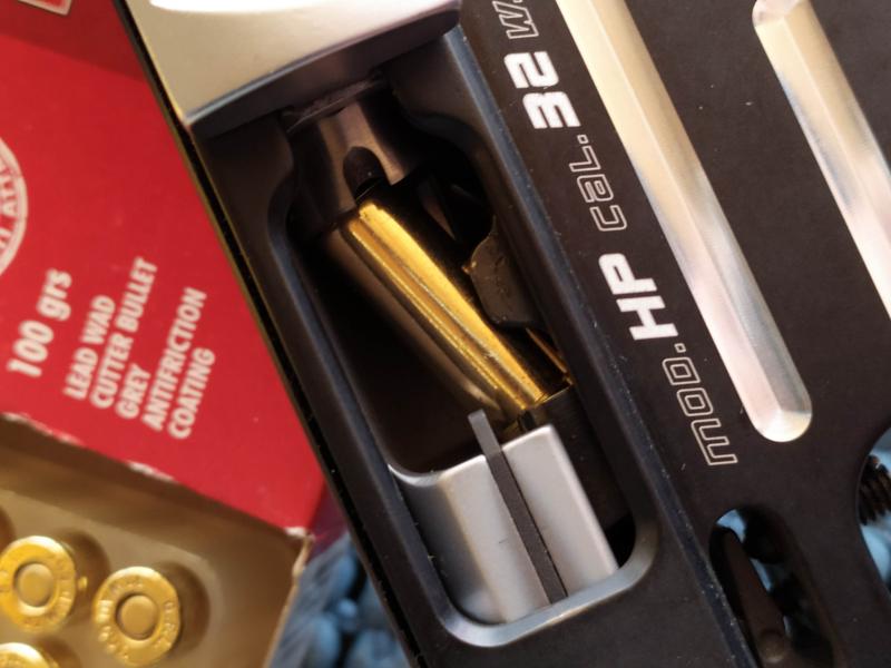

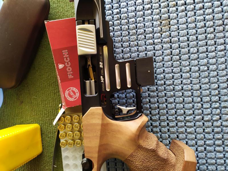

FIABLE 100% para Pardini HP .32 mecanica con 2x cañones. La pistola me a comprado nueva y en calibre .22 va sin problemas. Aunque me a gambiaron ambos cargadores de.32 , 3cera o 4rta bala no entra en la recamara y tengo interupcion. Si algùn compañero tiene mas experencia o conoce este problema,se lo agradesco si me ayude. Gracias y saludos a los tiradores.

Mi pardini Hp 32 me daba ese problema se quedaba clabada antes de entrar en la recamara
y lo solucione grimpando mas los cartuchos

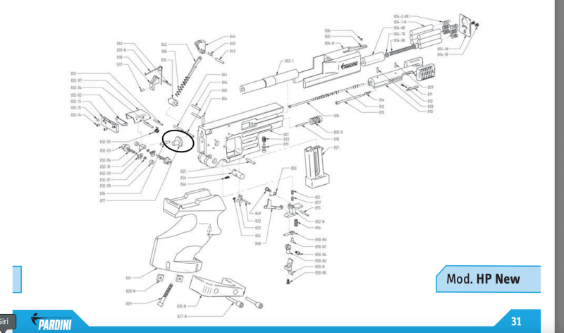

He desarmado la pistola y me di cuenta que el problema era que el tope que tiene el armazon donde da el cierre en su retroceso estaba roto
se lo he cambiado y solucionado el problema no volvio a interrumpir
Haciendo memoria la otra vez que me paso y creia que solucione con el crimpado en esa misma tambien la cambie el tope aunque no estaba tan roto pero si deteriorado
Podria ser la solucion al problema

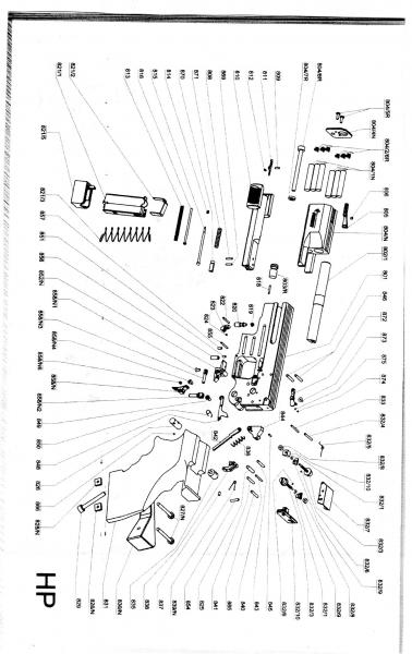

En mi plano de desarme se ve la piesa en otra manera. Tengo 2x canones y en .22 va perfectamente. Jueves te lo digo. Tengo que prolongar licencia a me falta competicion.

En los modelos mas nuevos ya no lleva el amortiguador verde. Lleva un conjunto elastico en la corredera a base de juntas de goma que son las que amortiguan el golpe de la corredera.

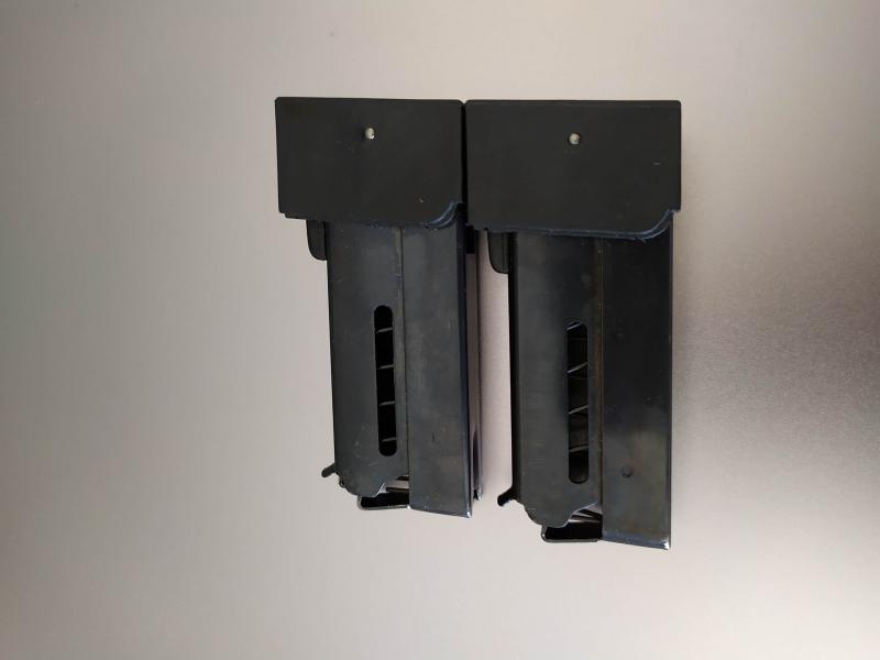

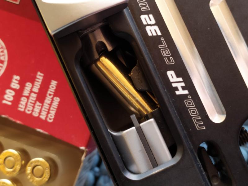

Hola estuvo probar la pistola y el problema son ambos cargadores . Yo la podria un poco mejorar ,cerrar las bocuillas pero no son fiables. Esto me hace estres enorme y no puedo disfrutar el tiro. Companeros si alguien tiene un cargador aprobado y puede vender me lo , me ayuda mucho. Gracias.

Mensajepor Malati » 13 May 2021 14:07
Buenos dias
Es muy dificil que los dos cargadores esten mal
o tengan el mismo defecto
asegurate que el muelle real y la guia esten bien
y que el cierre completa su recorido completo hacia detras tiene que dejar la ventana totalmente libre
Cuando el cierre no llega bien atras sea por suciedad o falta de engrase o problemas de muelle o guia
suele dar esos fallos de alimentacion
porque no deja que el cargador suba lo suficiente para cojer el cartucho
Y como decias que la pistola es nueva y tiene menos de 2 años a tirar de garantia
antes de que te pase
saludos

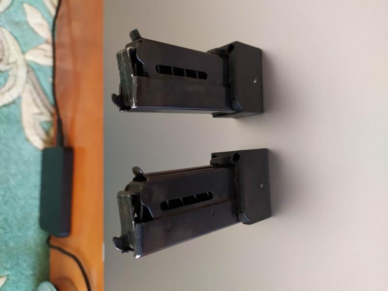

Gracias companero. Me a soprendido tambien que ambos cargadores tenian mismos fallos , me las gambiaron ,pero no se a mejorado nada. Ademas preguntado los tiradores con Pardini aqui y ninguno conoce este problema. He probado hoy areglar un poco la bocuillas de ambos cargadores y tirado 150 disparos, con tres interupciones. Pero este areglo e probado 3x vezes mas y en poco tiempo se empeoran. Arma limpio cada tirada ,ademas con el virus no he tirado casi un ano. La garantia caduca en 10 dias. Sabado hay una competicion FC. Voy a probar la . Si va mal ,cojo garantia. Gracias por tu tiempo y tu ayuda.

Wascha escribió:Hola estuvo probar la pistola y el problema son ambos cargadores . Yo la podria un poco mejorar ,cerrar las bocuillas pero no son fiables. Esto me hace estres enorme y no puedo disfrutar el tiro. Companeros si alguien tiene un cargador aprobado y puede vender me lo , me ayuda mucho. Gracias.
Pues yo acabo de recoger una Pardini HP que he comprado a un compañero y me hace exactamente lo mismo pero con el último cartucho. Se me queda igual igual que en la segunda foto que pones. Si has averiguado algo dimelo. Yo voy a mirar los cargadores, que aunque me lo hace con los dos, veo que no quedan a veces los cartuchos bien elevados.

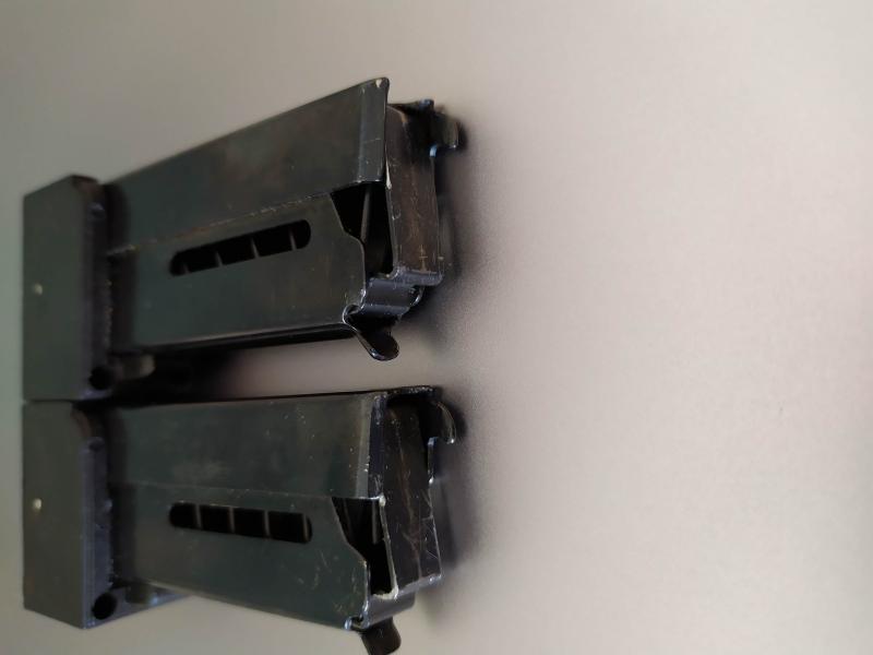

Al fin podria areglar ambos cargadores . Pero com mucha pasiencia, la desmontado y limpiado con WD40. La palanca metalica que se mueve con el muelle es el problema. Tienes que abril la o contrario hasta que no sientes que se enganche o arrasca en el movimiento arriba-abajo. Fue nesecitario gambiar los angulos un poco.Tambien mire la bocuilla ,son milesimos del milimetro si entra bien la municion. Gracias a todos por vuestro tiempo poder ayudar me. Podria disfrutar la competicion FC a duelo sin estres una interupcion. Que me perdonais mi gramatica espanola, soy aleman. Saludos.

Hoy vengo de probar y tambien he solucionado el tema. Mis cargadores los he desmontado y tenian mierda no, lo siguiente. Los he limpiado, he crimpado un pelin mas los cartuchos y le he retocado con una lija por donde bajan las bocas del cartucho que a veces al ir introduciendo, se atascaban.
He probado con los dos cargadores, municion nueva, recargada x mi, unos pocos que me ha dejado otro compañero y ni un solo problema.
Tambien le he pulido con el dremel, con la herramienta del taco de fieltro y pasta de pulir, la entrada a la recamara y alrededores que ha quedado a brillo de espejo y se acabaron los problemas....
