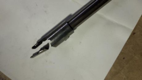

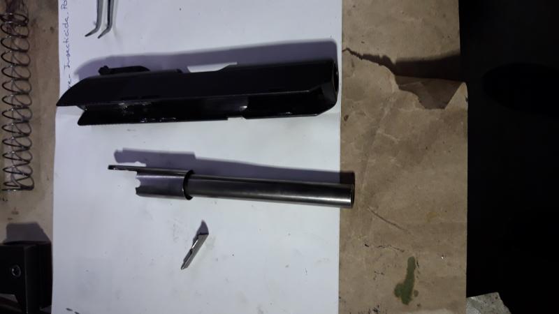

Aprovecho para mandar un par de fotos del desastre.

armandoflavio escribió:Aprovecho para mandar un par de fotos del desastre.
Ostras.....que put..... lo siento compi....

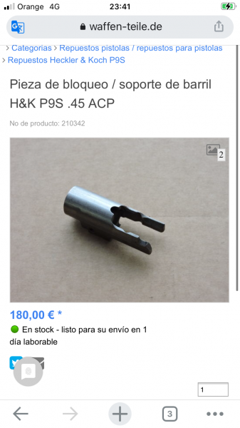

A ver..... la pieza rota no es fundamental ... es el bloqueo del cerrojo pero no es solidario con el cañón ... se puede desmontar y sustituir ..... te recomiendo las webs que te ha pasado JJPons ... persona conocerá como pocos del tema.

En la foto es del 45 ACP ... no te vale pero seguro que se encuentra en alguna de las webs de Alemania ... repito no hace falta sustituir el cañón.
