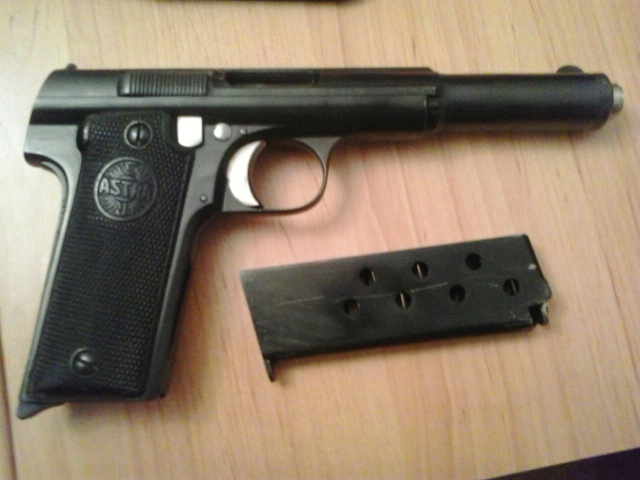

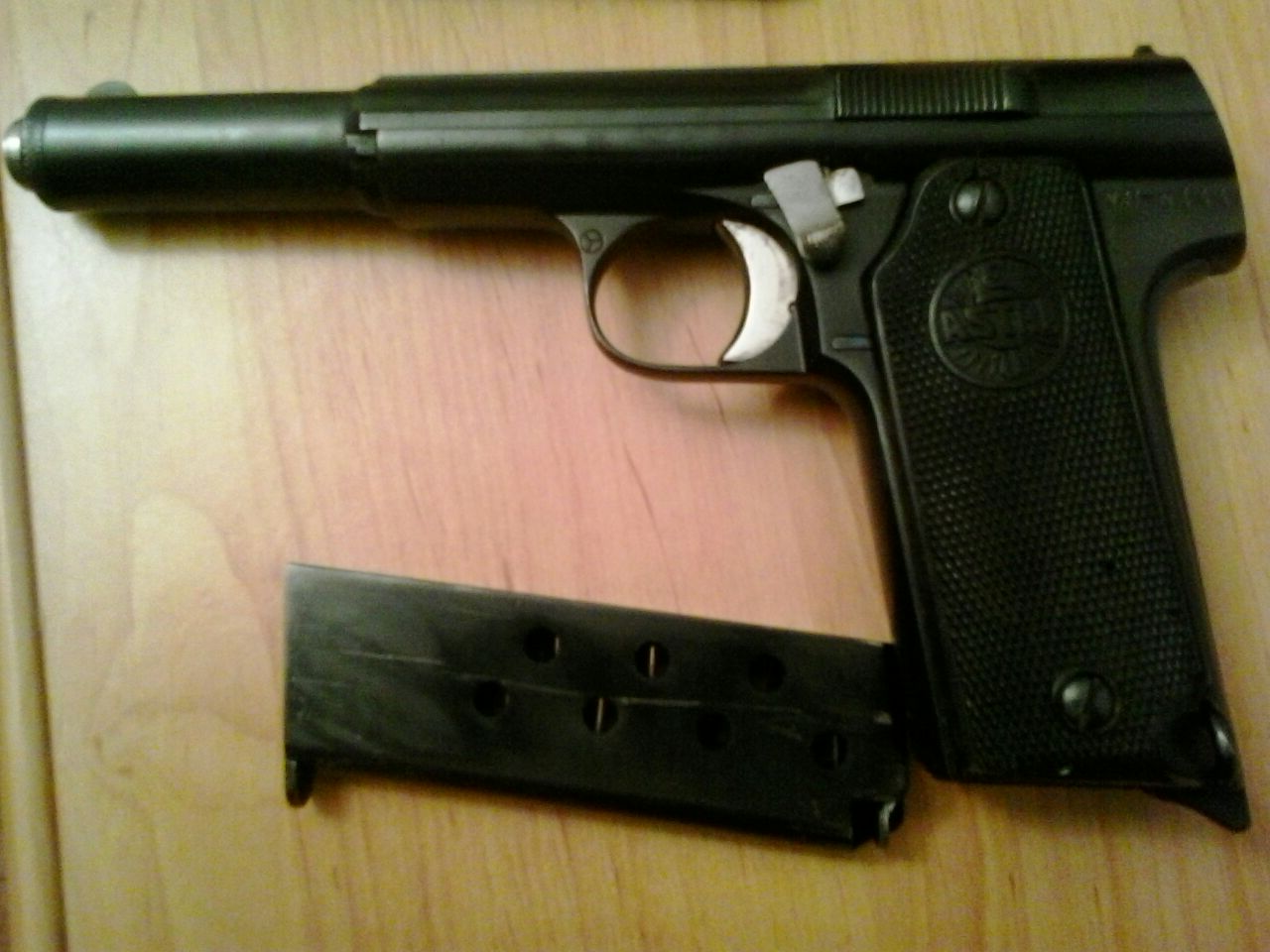

Tengo un compañero que me ha pedido que le postee su pistola, es una Astra 400, un pequeño pedazo de historia de España, en muy buen estado de conservación. Su precio es 450 euros + envío. El arma se encuentra en Murcia. Una pieza de colección.

Buenas noches, como esta guiada?.

Re: ASTRA 400 Una joya de España
Buenas noches está guiada en "A" pero por la distancia entre miras no hay problema para guiarse en "F".

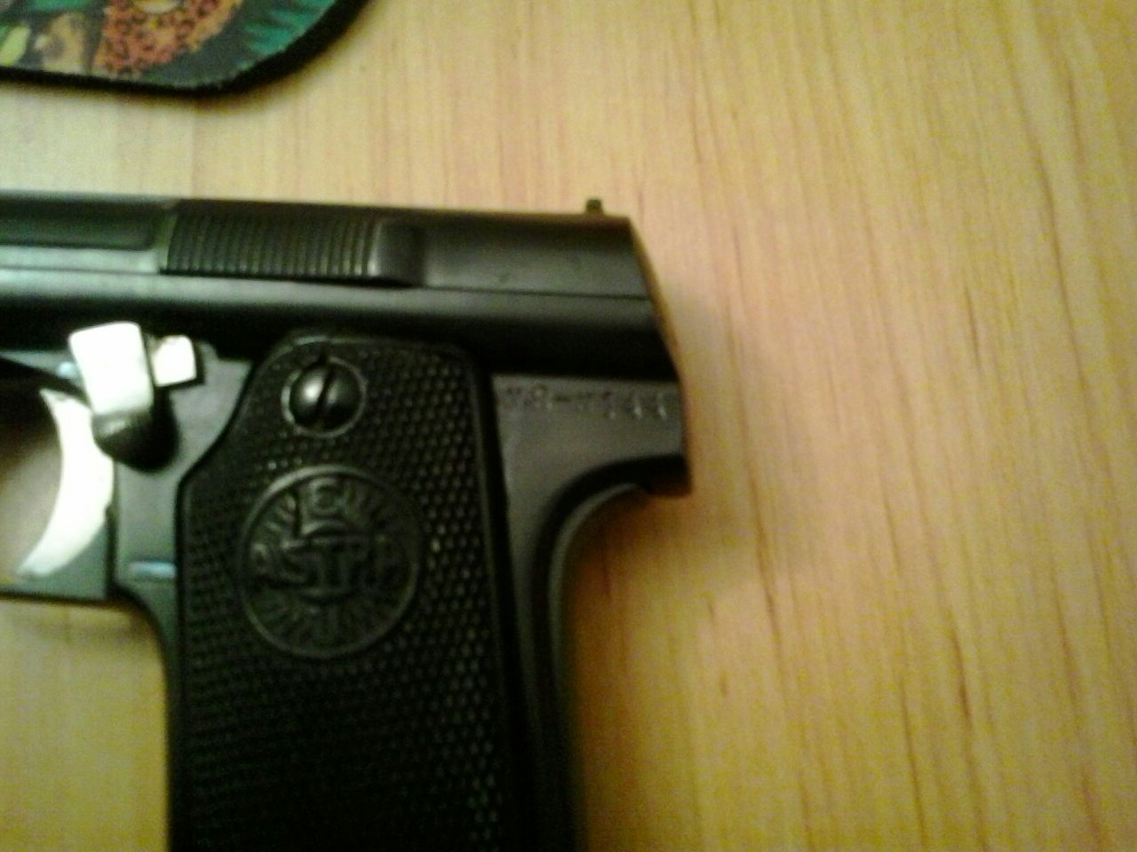

Las 400 sin seguro de empuñadura llevan efectivamente el número de serie en el lado izquierdo pero no fueron fabricadas por Astra, son copias republicanas hechas al final de la Guerra Civil.
Yo las Astra 400 con serial más bajo que he visto fueron una 1.2XX y una 1.9XX ambas con la numeración en su lugar habitual a la derecha, punzón de aceptación militar en la izquierda por delante del guardamontes y sin punzones antiguos del Banco de Eibar en la parte izquierda, ni en el armazón ni en la corredera.
Perdona una pregunta, compañero:
¿esta Astra está restaurada? el pavonado parece impecable, lo que es raro en un arma de esta época. Solo es por despejar la duda.
Gracias de antemano.
Efectivamente compañero, esa numeración no corresponde con la numeración de fábrica, es un arma remarcada, puede ser de entre el año 1.929 al 1.941 y eran pertenecientes al Ejército, se marcaron con la numeración (Letra) que correspondía a su propietario, número que correspondía a la intervención donde se dio de alta un guión y la numeración que le tocaba en orden correlativo.
El arma se encuentra repavonada hará unos 40 años.

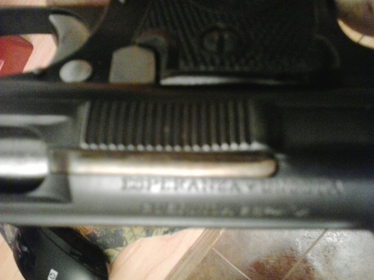

Hola.
Es muy curiosa esta pistola. Yo al menos nunca había visto una Astra 400 del ejército con esos números y letras remarcadas en la parte izquierda y tampoco nunca había escuchado esa explicación que nos das sobre lo que significan.
Es muy raro en cualquier caso que no estando pulida y repavonada no presente ni en armazón ni en corredera su serial correspondiente de la producción de Astra.
¿No está numerado tampoco el cañón?. Eso si que sería muy extraño.
¿Y el cargador?

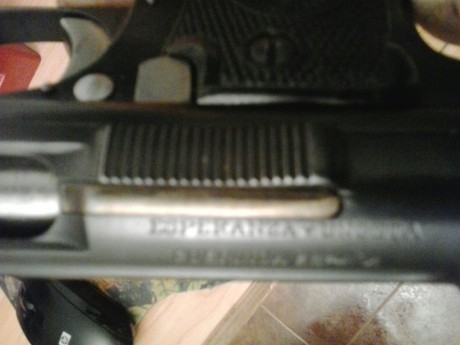

De todos modos yo creo que el arma puede ser anterior a 1929. La ausencia de punzones antiguos y modernos del Banco de Pruebas de Eibar en armazón y corredera y sobre todo el que las cachas sean de la variante E/U (Esperanza y Unceta) nos orientan hacia eso.
Revisa si el marcaje del logo de Astra de la parte superior del cañón pone también E/U. Si es así con mucha probabilidad es anterior a 1926 aunque hasta 1930 e incluso 1931 todavía se usaron algunos cañones E/U en lugar de los U/C (Unceta y compañía) posteriores.
De paso, ¿podrías decirnos por favor cuáles son las leyendas que tiene la pistola en la parte superior de la corredera? Es para saber si son las habituales o son otras que presenten también alguna particularidad y que haga todavía más especial esta pistola..
¿Y el cargador?
Parece ser que ni el cañón ni el cargador está numerado, adjunto foto de la corredera donde se aprecia grabado la leyenda de Esperanza y Unceta, quedo a la espera de que me mandé fotos más nítidas.
Gracias por tu aclaración.
No se ven señales de óxido en las estrías de la corredera, lo cual es rarísimo.
Parece estar como nueva.
