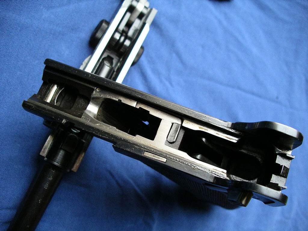

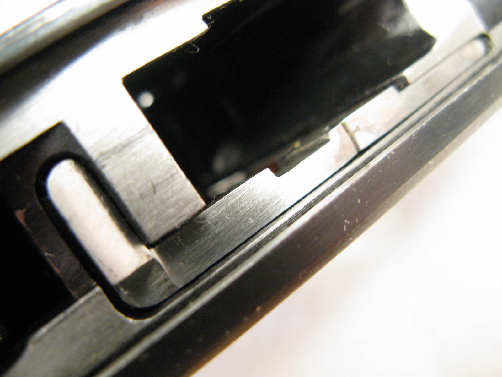

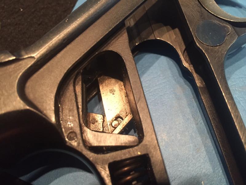

Anteriormente dijimos que no intervendríamos más en este hilo pero finalmente si que lo hacemos para matizar de nuevo unos detalles.
Como hemos dicho anteriormente también, Krieghoff no ha seguido unas pautas estrictas ni un rigor en cuanto a fabricación, como hizo DWM o Mauser. También como hemos dicho anteriormente (y nos repetimos de nuevo) los serials y años de fabricación eran totalmente dispares y sin un orden estricto, pero sin embargo el pavonado de Krieghoff, desde la primera unidad (S, 36, 1936, 1937, etc) hasta la última unidad de su producción, tanto variantes, por años, civiles o militares, fueron EXACTAMENTE IGUAL SIN NINGUNA EXCEPCIÓN, en cuanto a pavonado se refiere, repetimos, EN CUANTO A PAVONADO SE REFIERE.
Krieghoff nunca, nunca jamás pavonó el interior de sus armazones, NUNCA. Estamos hablando con una seguridad del 100%.
Así que Sr. mío Ud. no es que tenga una rara avis (o dos), ni tampoco un mirlo blanco, Ud. tiene (y lo sabe perfectamente) una LUGER P08 KRIEGHOFF REPAVONADA, con una certeza del 100% y sin ninguna duda.
Según Ud. en nuestro diccionario no está la palabra EDUCACIÓN, pero en este anuncio ha quedado muy claro que en el suyo, no está la palabra: TRANSPARENCIA.
Ha quedado claro desde los inicios del hilo, con el secretismo de las fotos del interior del arma, porque no le interesaba que saliesen a la luz y apareciese algún "maestro de la tontería" (como Ud. dice).
Anteriormente hemos leído a un señor decir que es muy aventurado afirmar que un arma no está en su estado original simplemente viendo unas fotos. Tiene Ud. toda la razón y pensamos exactamente igual que Ud. pero en situaciones normales y no excepcionales. En el caso concreto que estamos tratando, a sabiendas que el interior tiene que ser ACERO VIVO BRILLANTE sin excepción alguna y vemos que es COMPLETAMENTE NEGRO, entonces, aunque no se vea en mano el arma, sabemos perfectamente que está REPAVONADA, sin ninguna duda.
Adjuntamos unas fotos para que se vea mucho mejor la diferencia, de lo que estamos tratando.

Re: SE VENDE LUGER P08 KRIEGHOFF
FOTOS KRIEGHOFF'S GENUINAS Y 100% ORIGINALES
FOTOS KRIEGHOFF ACABADO NO ORIGINAL
