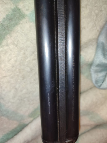

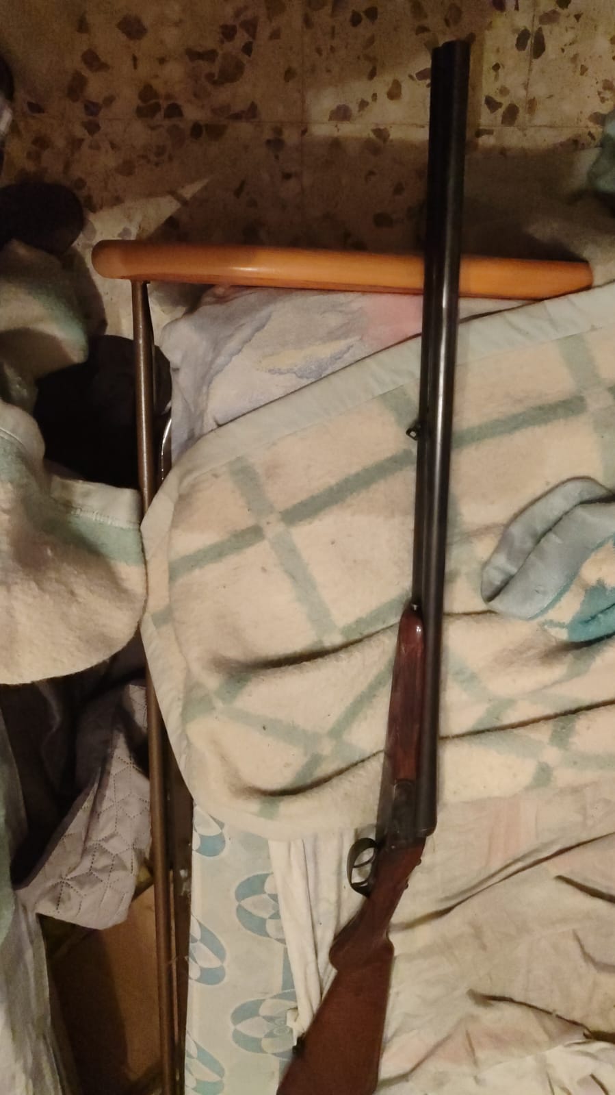

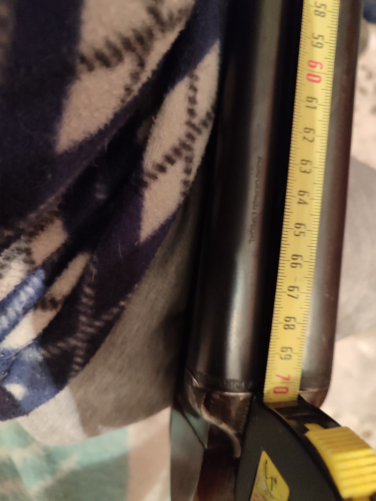

Nuevas fotos
Se vende escopeta paralela Arrieta modelo Eder, con las siguientes características:
Vendida 60
Vendida 61
Vendida 62

Gracias por las fotos. Pero las esenciales en toda escopeta, dando por supuesto que ajuste perfectamente y no tenga ninguna holgura, son las de las tablas de las recámaras. Donde se vea con nitidez toda la numeración, pruebas y cuño y letra de año de fabricación. También los chokes. Las estrellas. Y fotos de la báscula para ver si tiene tercer cierre, de las agujas percutoras y de las orejas de refuerzo. Además del estado del interior de los cañones y la madera de la culata. Todo eso determina el valor. Una escopeta desajustada o con los cañones oxidados o corroídos en su interior no vale nada, pues hay exceso de escopetas yuxtapuestas de segunda mano. Los arañazos en madera y pavón exterior desgastado tiene fácil solución, siendo un poco manitas, pero lo otro no.

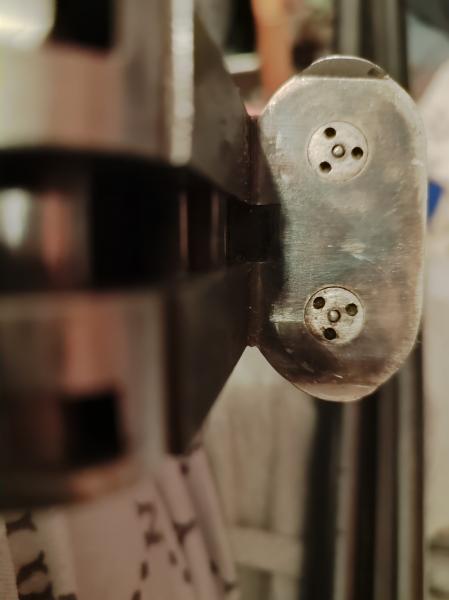

Mensajepor Antonio perez » 20 Feb 2024 19:38

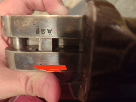

Buenas tardes:
Adjunto foto de la báscula.
Vendida 80

Mensajepor hermanoshawken » 20 Feb 2024 20:38
Sí. Bien. Pero tiene que ser del frontal para ver las agujas, si van o no en válvula y lo mas importante toda la numeración de las recámaras, de la parte de los enganches o rampones de los cañones y de las estrellas de los chokes.

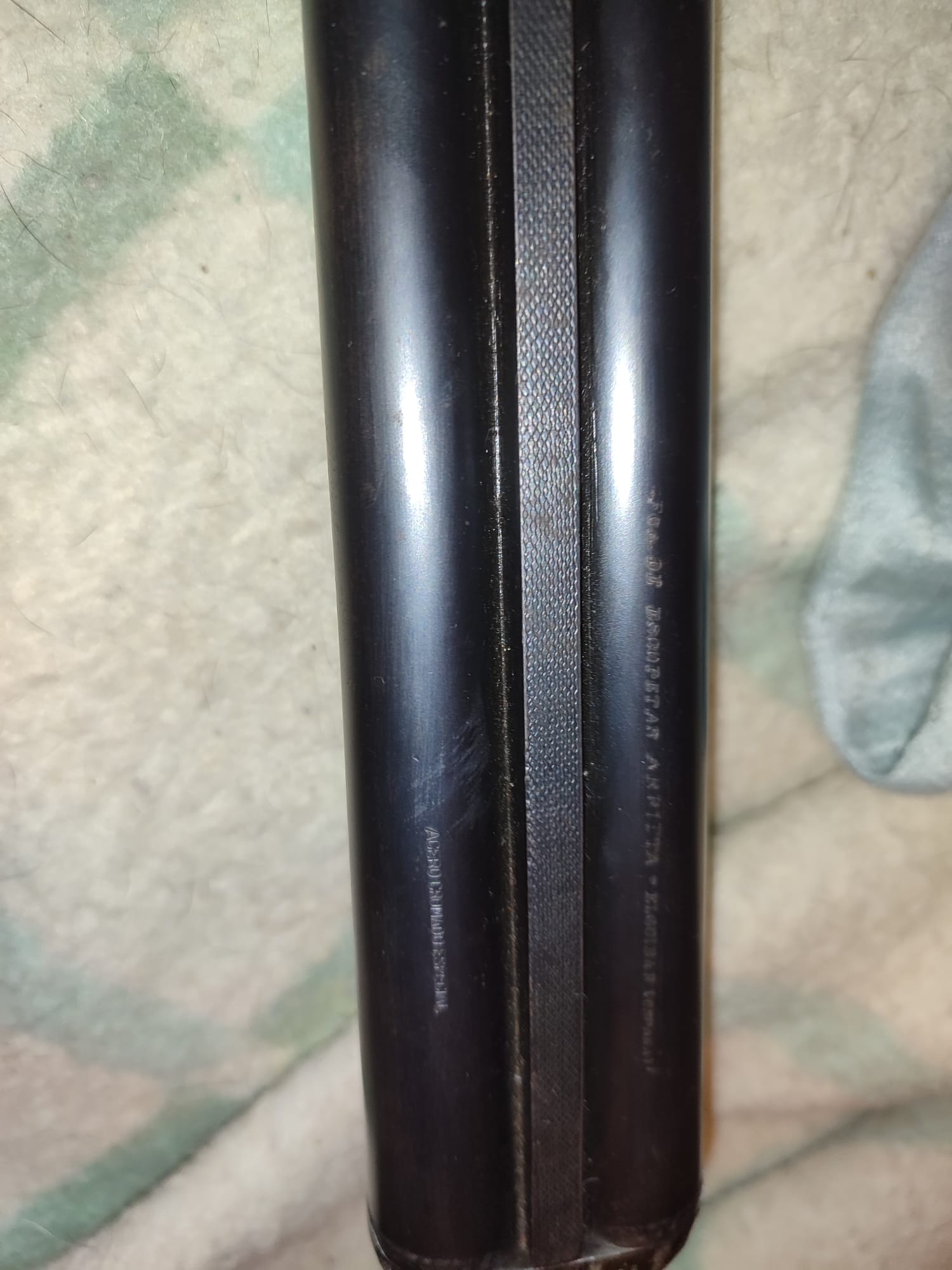

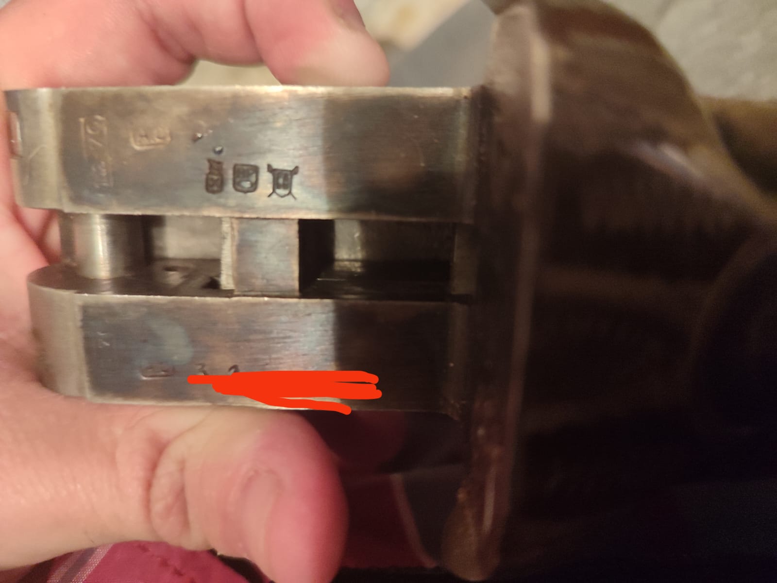

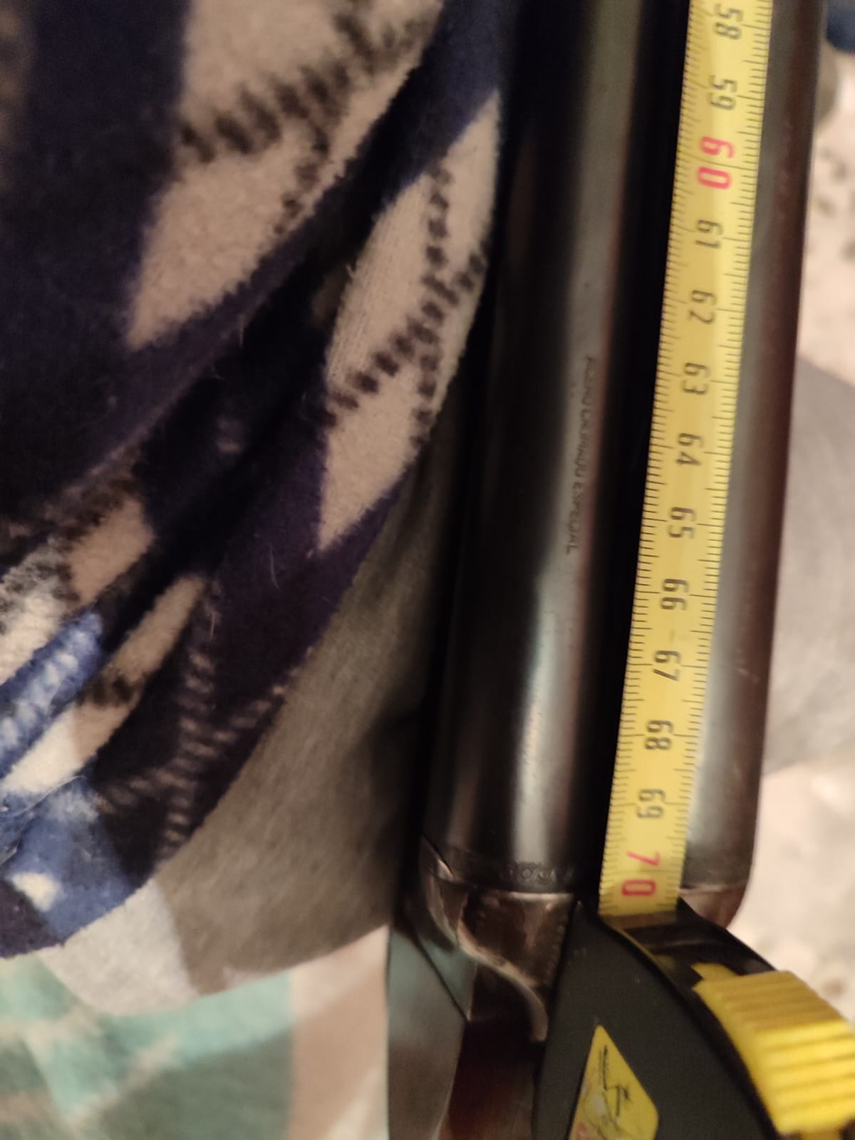

Mensajepor Antonio perez » 20 Feb 2024 21:58

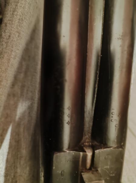

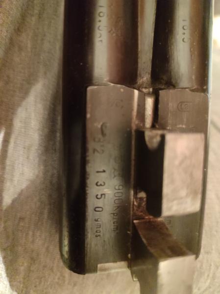

Más fotos.
Vendida 100
Vendida 101
Vendida 102

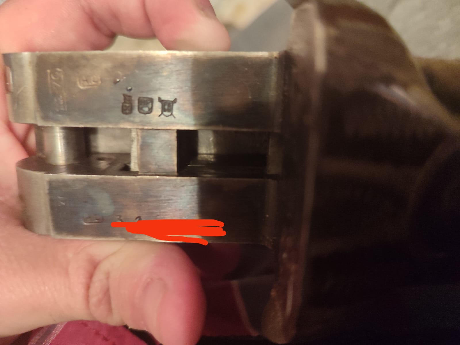

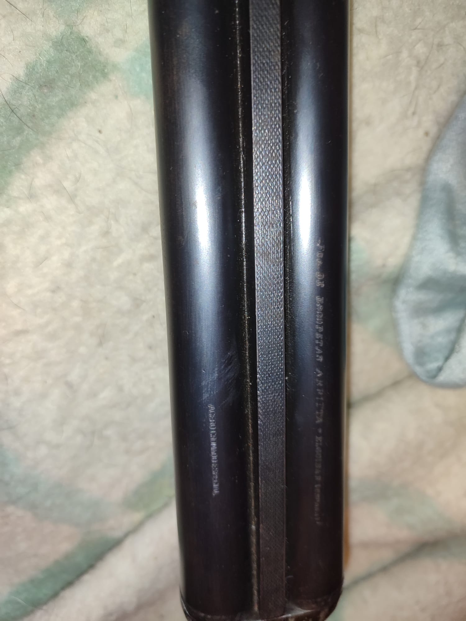

Mensajepor hermanoshawken » 20 Feb 2024 22:18
Ahora está claro. Es una escopeta con cuño de 1982. Con agujas en válvula, sin tercer cierre y con orejetas pequeñas. Más de adorno que efectivas. No expulsora. Supongo que los extractores serán de doble radio. De tres y una estrella (de 4 a 6 décimas de cierre en el cañón derecho) y de 9 décimas a 1,1 mm de constricción en el izquierdo. Escopeta casi igual a la JABE que yo tengo comprada nueva hace dos meses. La compré en armería al mismo precio que usted vende esa (lo digo sin ánimo de entrometerme ni de ofender). Es una escopeta corriente y barata (no digo que mala si está perfectamente ajustada y perfecta de cañones y maderas).
