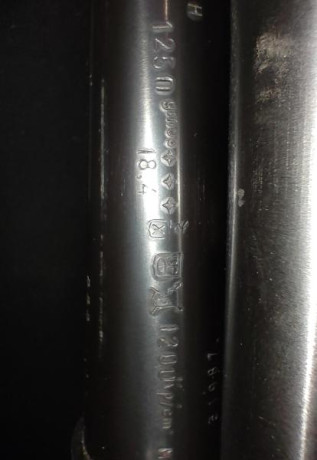

Hola. Podrías decirme la presion de prueba del cañón ?

soloconeejo escribió:Hola. Podrías decirme la presion de prueba del cañón ?
Buenas tardes, no sabría decirte con certeza ese dato, según el fabricante soporta presiones de mas de 1200 kg/cm2. Lo que te puedo garantizar, es que la he probado con todo tipo de munición (balas, postas, plomos), con mayor gramaje de pólvora, cartuchos modernos y muy antiguos y ningún problema.
Normalmente uso (cuando cazaba) cartuchos de 6ª o 7ª de 34 o 36 gramos y ni se encasquilla ni da un solo problema. Con los cartuchos de bala también funciona perfectamente.
Como te ha dicho el compañero, esta escopeta es indestructible.
Espero haberte aclarado la duda.
Gracias por la respuesta.
Con "según el fabricante" no se si te refieres a alguna marca impresa del cañon de tu escopeta (sería la respuesta que busco y te prediría confirmación) o quizá te refieres a los comentarios del fabricante sobre el modelo.
Con la cartuchería de plomo habitual para caza menor, no creo que hubiera el más mínimo problema pero quiero disparar 28 a 32 gramos de acero de grano 6 o 7 y eso es otro tema.

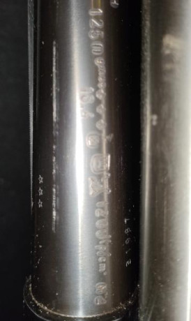

He mirado las marcas del cañón y efectivamente pone que la presión que soporta son 1200 kg/cm2. Otra cosa muy diferente es garantizarte que soporte munición de acero. Este modelo de escopeta tiene sus años y desconozco si lo soportaría por muy dura que sea. Mejor lo preguntas a un armero o a algún experto del foro.
Adjunto fotos.
Con la respuesta que te he puesto y las fotografías, espero haber aclarado tus dudas.
