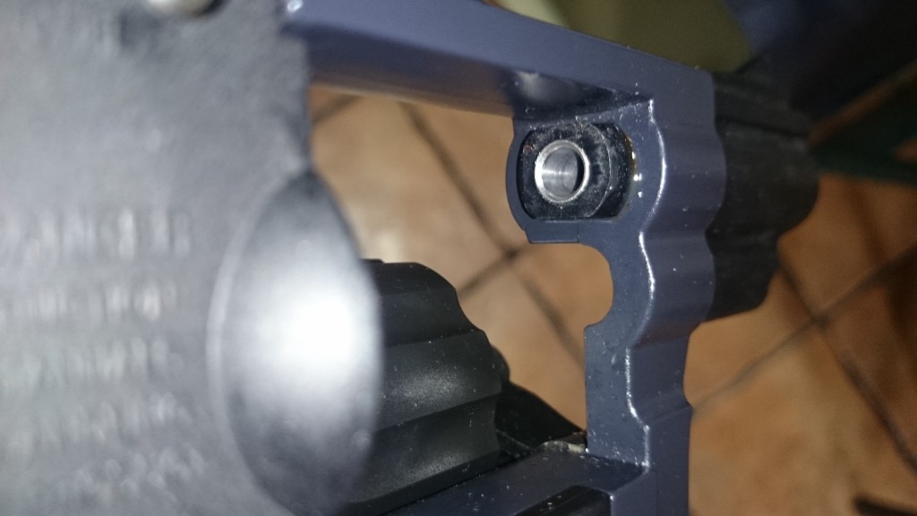

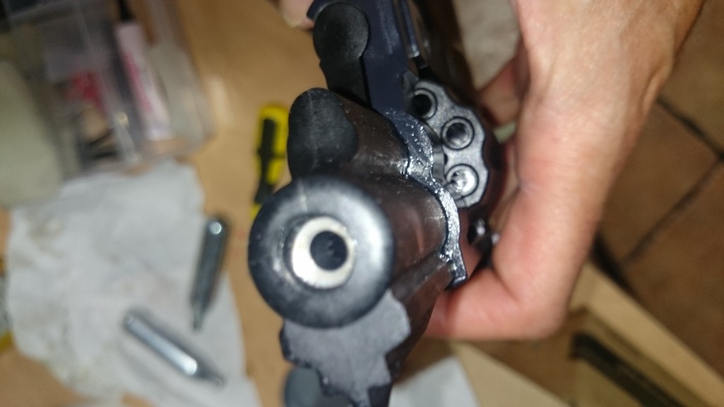

HAce un par de días compré un R77 corto ( por cierto, buen vendedor CHARLIEPLASTC , todo correcto . Muy recomendable) y no agrupaba ni pa'trás. Sospechando de que los balines entrasen mordidos en el cañón desde que son impulsado en el tambor, simplemente he sacado el cañón y le he hecho un bisel, pues viene en canto vivo. Además, como el cañón en su salida quedaba muy pegado al plástico que simula el cañón real, le he metido una broca de 8mm, con lo que le he comido el plástico y de regalo le he hecho una corona. En ambos casos, he pulido con la dremmel para eliminar rebabas. Luego engrase y limpieza, que el pobre era de 1996.

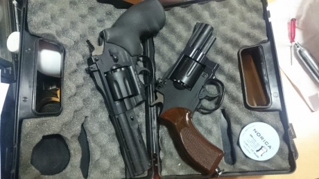

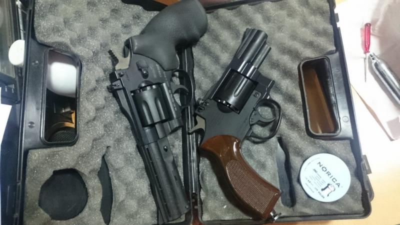

Con ello, sin ser espectacular, he pasado de meter los 8 tiros en 10cms a 6 metros, a meterlos en 4cms a 10 metros. Ya haré una prueba apoyando la pistola y supongo que mejorará los resultados. Os pongo unas fotos de lo comentado anteriormente y de mis dos r77:

Y no hay mas escape de gas entre el tambor y el cañon al eliminar el plástico?
Re: Mejorando precisión en reovlver Gamo r77
Hola. En ese punto no he tenido que quitar plástico, solo hacerle el biselado al cañón. Donde quité plástico es allá salida final, que por cierto, al menos en la mía, las 4" ya venían parecidas al brico, pero sin corona.
