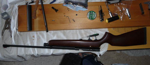

Hace un par de semanas le compré a un compañero del foro una Qb78 de Luxe con dos calibres, 5.5 que venía montado con todas las piezas del modelo Deluxe, miras de fibra, cerrojo y gatillo de latón dorado, igual que el tapón trasero del depósito... Y además venía con un cañon del 4.5 y dos empujadores extras, uno de aguja fina y otro que parece el que trae la carabina de fábrica, con el que tengo puesto hay 3. También vienen algunas otras piezas de repuesto que parecen del modelo básico, miras de chapa, cerrojo de hierro, algunos tornillos...
Después de probar la carabina en 5.5 quise probar que tal iba en 4.5. La verdad es que en 5.5 es una burrada a 12 metros, y los últimos disparos aún cuando no llegan a más de 5 ó 6 metros siguen pegando con mucha fuerza :shock:
Así que este fin de semana por fin me he puesto a ello y he querido cambiar el calibre de la carabina.

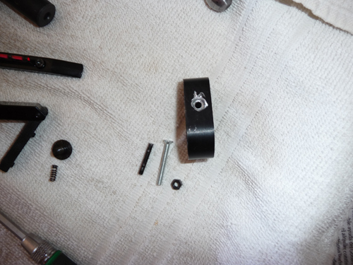

Mi primer patinazo ha sido rebanar la cabeza del tornillo del ocho que sujeta el cañón al deposito de CO2. Con una broca del 3 le terminé de comer la cabeza al tornillo y lo he sustituido por uno parecido que he encontrado en una ferretería, hasta que encuentre el apropiado.

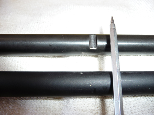

Ya de camino compre tóricas para los cañones ya que las que venían en el de 4.5 traían bocados. Cuando intenté meter el cañón de 4.5 en el ocho me dí cuenta que le faltaba la muesca por dónde pasa el tornillo que aprieta la pieza. Así que prescindí del ocho y agarré el cañón sólo con tornillo que lo engancha a la cámara, quedó como un cañón flotante , aunque la idea no me hacía mucha gracia, preferiría que fuera apoyado en su ocho, descansando. Sigo montando piezas y me doy cuenta que los agujeros de la mira trasera del cañón del 4.5 no se corresponden con la mira de Deluxe, tampoco los tornillos que en el cañón de 4.5 son aún más finos De todas formas los dos empujadores que traía de repuesto, el del 4.5 que traería de fábrica y el de aguja fina les faltan las tóricas así que pierde gas al disparar por el empujador. Así que después de gastar una bombona de gas en comprobar que al menos lo había montado todo bien. La he vuelto a montar en el calibre 5.5. Y la he vuelto a cargar de gas, y para mi tranquilidad a parte de los desaguisados del ocho y su mantecoso tornillo todo funciona bien :mrgreen:

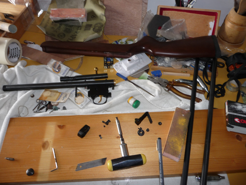

En cuanto pueda me quiero liar con el cañón del 4.5 para que pueda ajustarle el ocho, al que tendré que lavarle la cara después de como lo he dejado, y la mira trasera de fibra o en su defecto un riel para una óptica. Ya iré preguntando porque si para dejarlo todo igual no veáis la que he liado para lo siguiente... No me quiero ni imaginar. Pobre chinita.

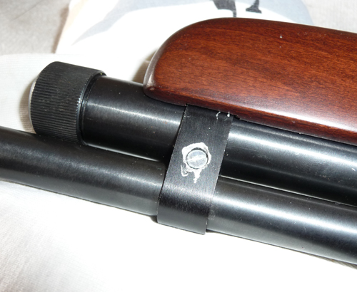

Así quedó el pobre ocho, los restos del tornillo manteca, y el otro es el pobre sustituto provisional

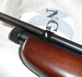

Arriba el cañon del 5.5 con la ranura para pasar el tornillo que aprieta el ocho. Abajo el cañon del 4.5 sin la muesca.

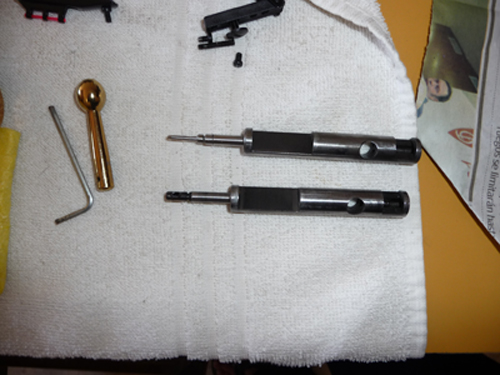

Empujadores extras, el de arriba de aguja fina, el de abajo tiene un grosor medio, creo que lleva la qb de fábrica en 4.5. Lástima que les falten las juntas, el lunes por la tarde a por ellas.

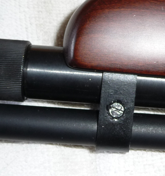

Aquí como quedó el ocho con el tornillo sustituto provisional, jajjajajjaja, FranQbenstein78

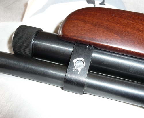

así quedó con el burro tornillo que fuí capaz de encontrar, Se aprecia bien el "bocao" que le dí con la broca a la calamina del soporte.

Lo peor de todo ha sido comprobar que el cañón que he montado era de la versión básica del 4.5 y no Deluxe como el resto de la carabina. El diámetro exterior del cañón es de 1.4 cm y no 1.5 como el otro. Así que me dí cuenta que hacerle una ranura al cañón para que pasara el tornillo del ocho por debajo igual que el cañón del 5.5. Y todo el destrozo que le hice al mismo ocho en mi empeño por " hacer las cosas bien" fueron un desatino :apla: :apla: El cañón queda flotando de todos modos, el ocho no es capaz de cerrarse tanto.
Al soporte, al ocho, ya le lavé la carita, lo pulí un poquito, le dí con pintura mate y lo volví a pulir para quitarle un poco de la textura del spray, y queda bastante decente. Aún sigue con su tornillo provisional pero ya no parece Frankenstein.

El renombrado ocho, con sus cicatrices, como buen veterano.

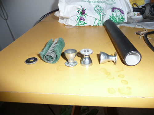

Moderador. Arandelas, copitas y rulo de abuela con estropajo, combinación extraña pero bastante efectiva.

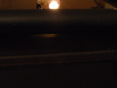

Se aprecia como pasa la luz por debajo del cilindro del moderador, de ahí fue al tornilo de banco y tras unos apretones firmes quedo en mejor estado, ya no da saltitos al hacerlo rodar :)
