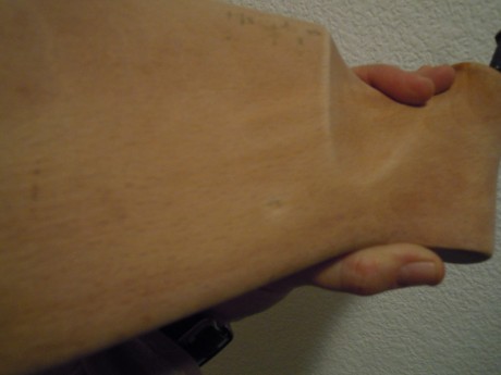

Me dispongo a reparar mi primera culata de una gamo statical, ya la tengo lijada , pero tiene unos pocos picotazos que me gustaría reparar.
He visto que venden masilla , pero pone terminación roble, nogal,...la intención que tengo es echarle masilla, volver a lijar, y darle manos con aceite de linaza o teka. La cuestión es si la parte de la masilla cogerá el tono del aceite, alguien lo ha probado?por cierto, la parte metálica de la statical la voy a pintar, en negro mate o negro satinado, cual iría mejor?

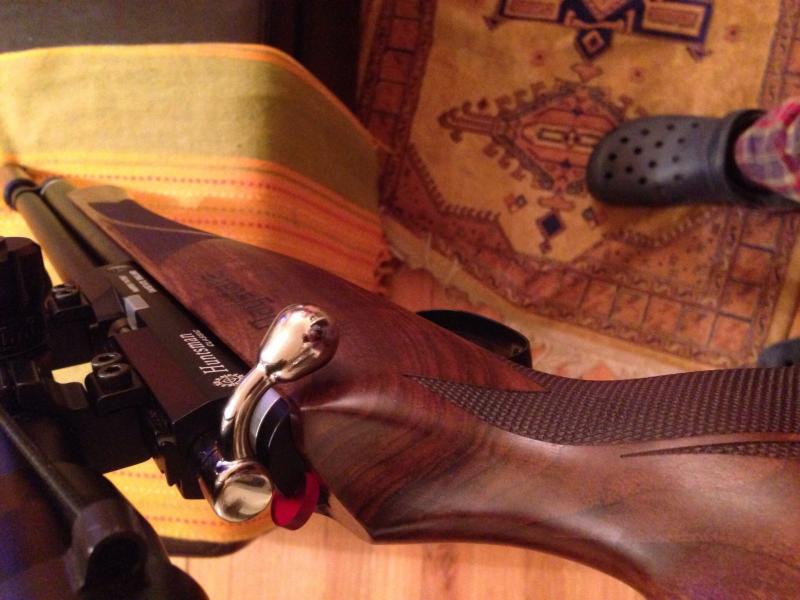

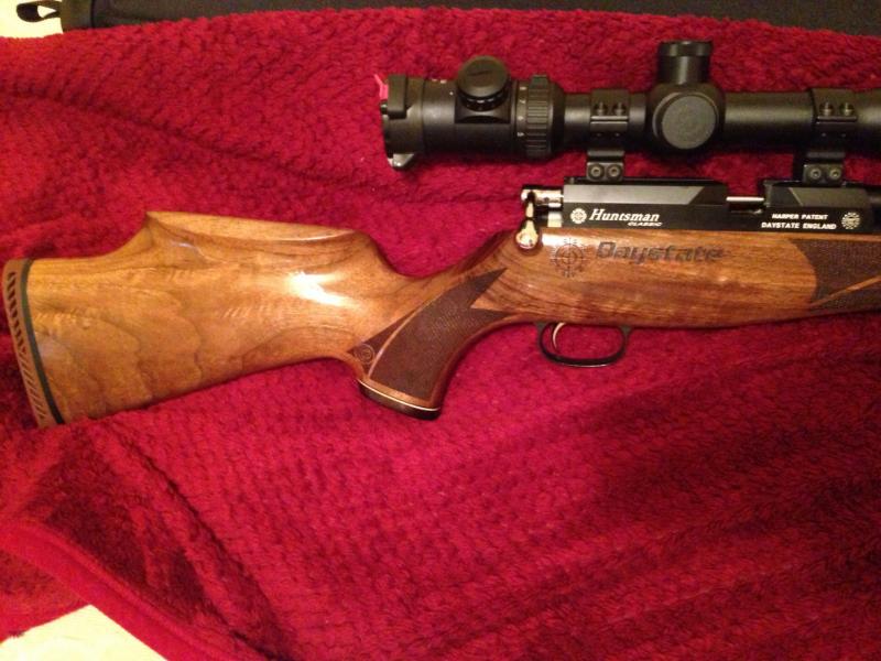

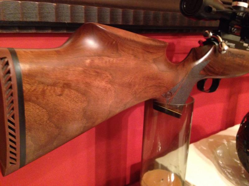

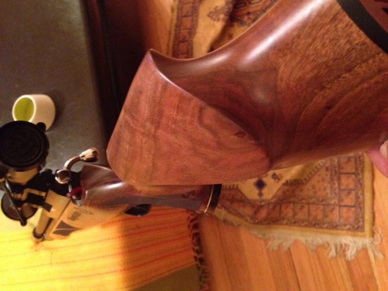

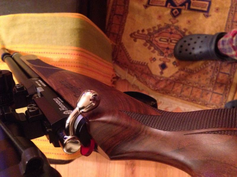

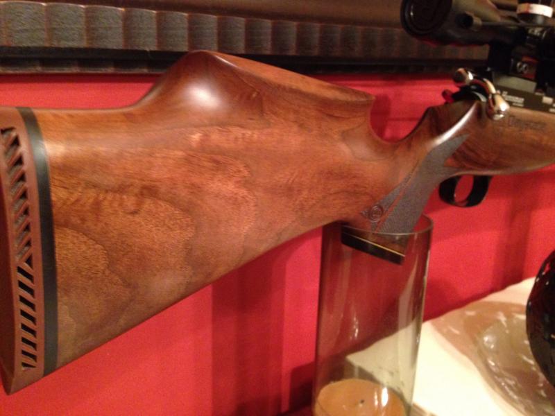

Un ejemplo de mi huntsman clásico xl, aunque ya puse varias fotos del proceso en otro post..
Saludos compañeros,
Me dispongo a reparar mi primera culata de una gamo statical, ya la tengo lijada , 60
Acabado al aceite
Saludos compañeros,
Me dispongo a reparar mi primera culata de una gamo statical, ya la tengo lijada , 61
Nada de barniz
Saludos compañeros,
Me dispongo a reparar mi primera culata de una gamo statical, ya la tengo lijada , 62
La madera merecía las horas empleadas

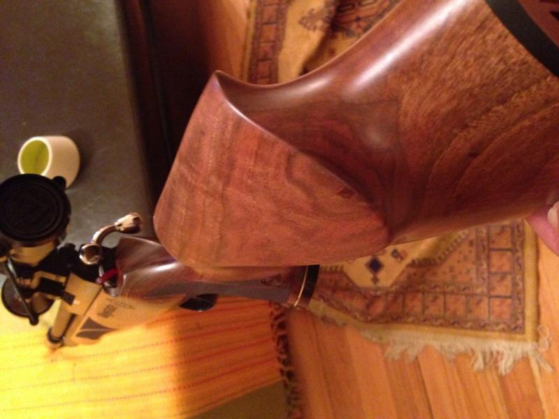

Así era con su barniz de fábrica
Mensajepor alberttossi » 25 Feb 2014 01:54
...mejora al aceite considerablemente

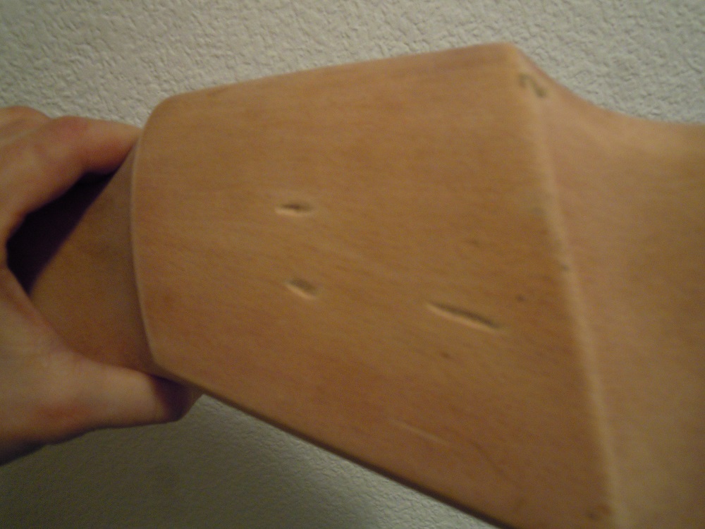

Mensajepor Frees_20 » 25 Feb 2014 20:59

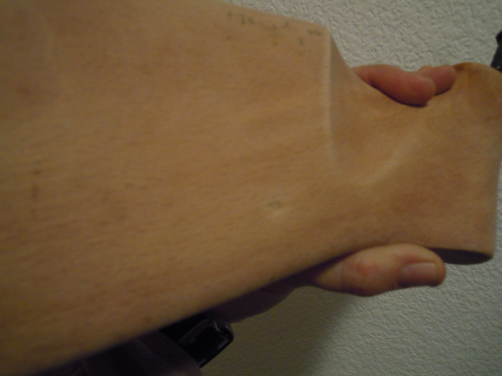

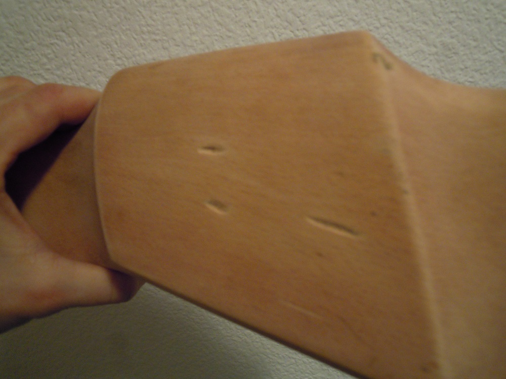

Muchas gracias por contestar tan rapido máquinas!!me temo q sí le falta madera, en la foto lo podeis ver, o eso espero!

Ahora que la tienes lijada,si aun no has dado nada,pásale un cristal curvado,un trozo que encuentres por ahí,que tenga filo.Asi es como quito yo las señales en las culatas,las que estan muy profundas no...pero logro disimularlas bien.
PD:Si lo haces,no te limites solo al picado,extiéndete un poco más para repartir el desgaste,sinó haces hueco

con unos daños parecidos yo lo que hice fue sacar unas tiras de madera de la zona de la cantonera y pegarselas en las zonas dañadas con cola blanca para madera. luego quitas el sobrante con una cuchilla de cuter del tipo de las que se usan en las vitroceramicas que son mas duras o cacho de cristal raspando y no se nota.

Bueno, finalmente volví a requetelijar, y con ese mismo serrín hice una pasta con cola de carpintero, dejé secar un día entero, volví a lijar esas zonas y quedó bastante bien, ya la tengo lista para darle aceite, a ver cuando la termino y pongo fotos!
