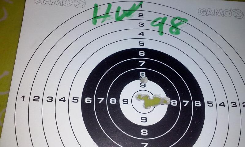

Perdona si te molesto mi apreciacion,la verdad es que ni a mi ni a un compañero mas experto nos gusto,yo que te aconsejaria,pyes una hw 98 si es en muelle,le da a esa tuya mil vueltas,claro es nas cara,pero no mucho mas,es un arma preciosa y precisa,de lo mejor de muelke en caludad precio Ayer a 40m con ft trophy
